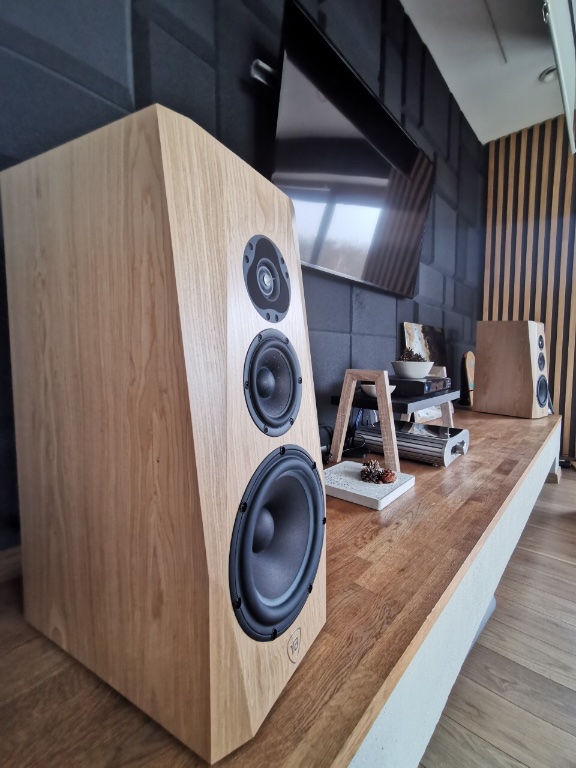

12 godzin temu, fafarskid napisał:
Bardzo ciekawy system z tego się klaruje. A lampa do czego będzie służyć? Czy będzie używana zamiennie z GATO?
Lampa?
2 godziny temu, S0nic napisał:
Fajne monitory ale jednak podłogówki, moim zdaniem, dużo ładniejsze i dostojne ?
Zakładam, że kwestie praktyczne były decydujące ?
Jasne że podłogówki, wizualnie, jak i dzwiekowo są lepszym rozwiązaniem, i żeby nie półka miałbym z pewnością Zephyre S, albo Huracany, ja jednak nie mam takiej opcji. "półka rtv" ma mocne lobby w domu;-) i nie zaczynałem nawet dyskutować, choć technicznie, byłoby to dość proste do rozebrania. Z czasem wiem, że nie wszystko mozna mieć idealnie. Mam  pokój z jakąś aranżacją audio, która duzo wniosła, bo całkowicie znowelowała rezonanse/buczenie/wzbudzanie itp, ale mam świadomość że można by jeszcze lepiej. Tyle że to jest w pierwszej kolejności salon i musi byc to wizualnie akceptowalne, przez żonę, ale i przeze mnie i tak teraz jest. To samo z całą resztą klocków. Można lepiej, ale przy moich potrzebach, możliwościach akustycznych uważam, że set jaki mam teraz jest na porownywalnym poziomie.

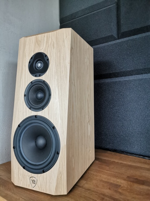

2 godziny temu, Yoshi_80 napisał:
Dzięki. Bardzo zależało nam aby ten projekt ładnie wyglądał bo już u podstaw wiedzieliśmy, że ta konstrukcja ma ogromny potencjał który należy wykorzystać. Pierwotnie obudowa miała być prostsza ale wyszliśmy z inicjatywą i zaproponowaliśmy w tej samej cenie bardziej wymagające stolarsko obudowy. Koledze LOBO_M projekt się spodobał więc mamy rezultat jak widać :-).
Faktycznie, pierw chciałem dużą wersję BISE, ale zmieniłem zdanie i finalnie jestem z tego zadowolony. Faktycznie załamania obudowy powodują że jest "lekka"
1 godzinę temu, Kasz76 napisał:
Dzięki za obszerną odpowiedź.
Gratuluje Wam kolejnego udanego projektu a koledze LOBO_M ekstra monitorów które jak sądzę będą cieszyć oko i ucho przez wiele lat
Oj tak, to już sprzet na długie lata, jakośc dzwięku jest ponad moje oczekiwania.

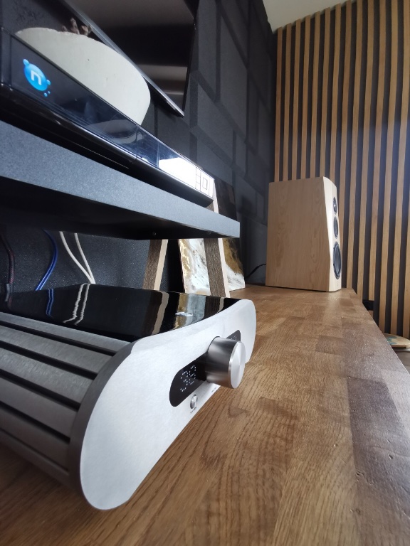

5 godzin temu, adamnl napisał:
Gratuluję zakupu, baaardzo mi się podobają wizualnie. Cieszę się z twojej radości. Mamy ten sam wzmacniacz, rozmawialiśmy o nim parę tygodni temu. Napisz proszę, gdy już system się „wygrzeje i ułoży” jakie są twoje wrażenia.
Widzę na zdjęciu salon, jest przestrzeń, będzie muzycznie?
Adam
Uważam, że z GATO gra to bardzo dobrze. Nasze rozmowy w znacznym stopniu przyczyniły sie do jego zakupu:-)
Zestaw gra z dużą lekkością, czuć zapas mocy. Teraz jakbym jeszcze tylko dzieci na 2tygodnie wysłał do dziadków było by jak w raju;-)
