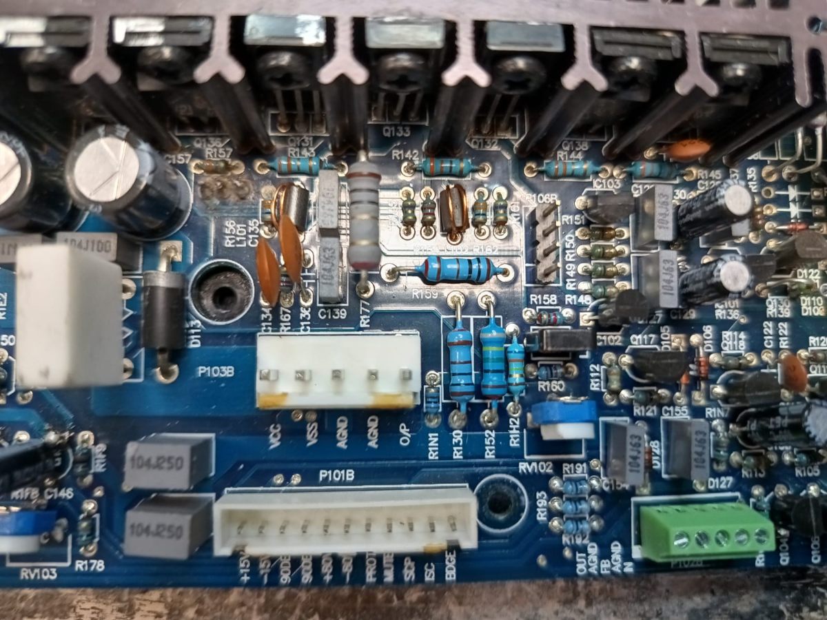

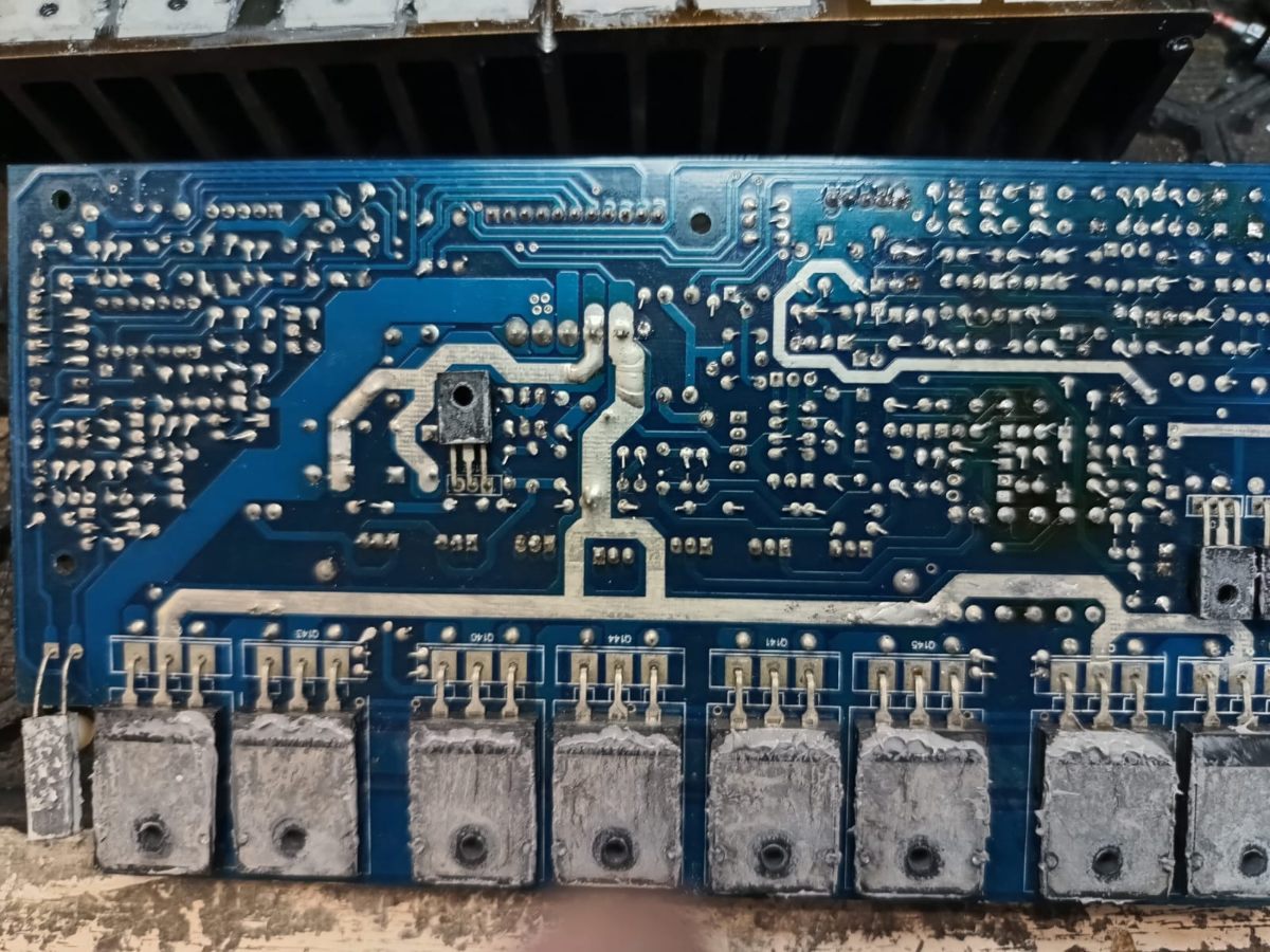

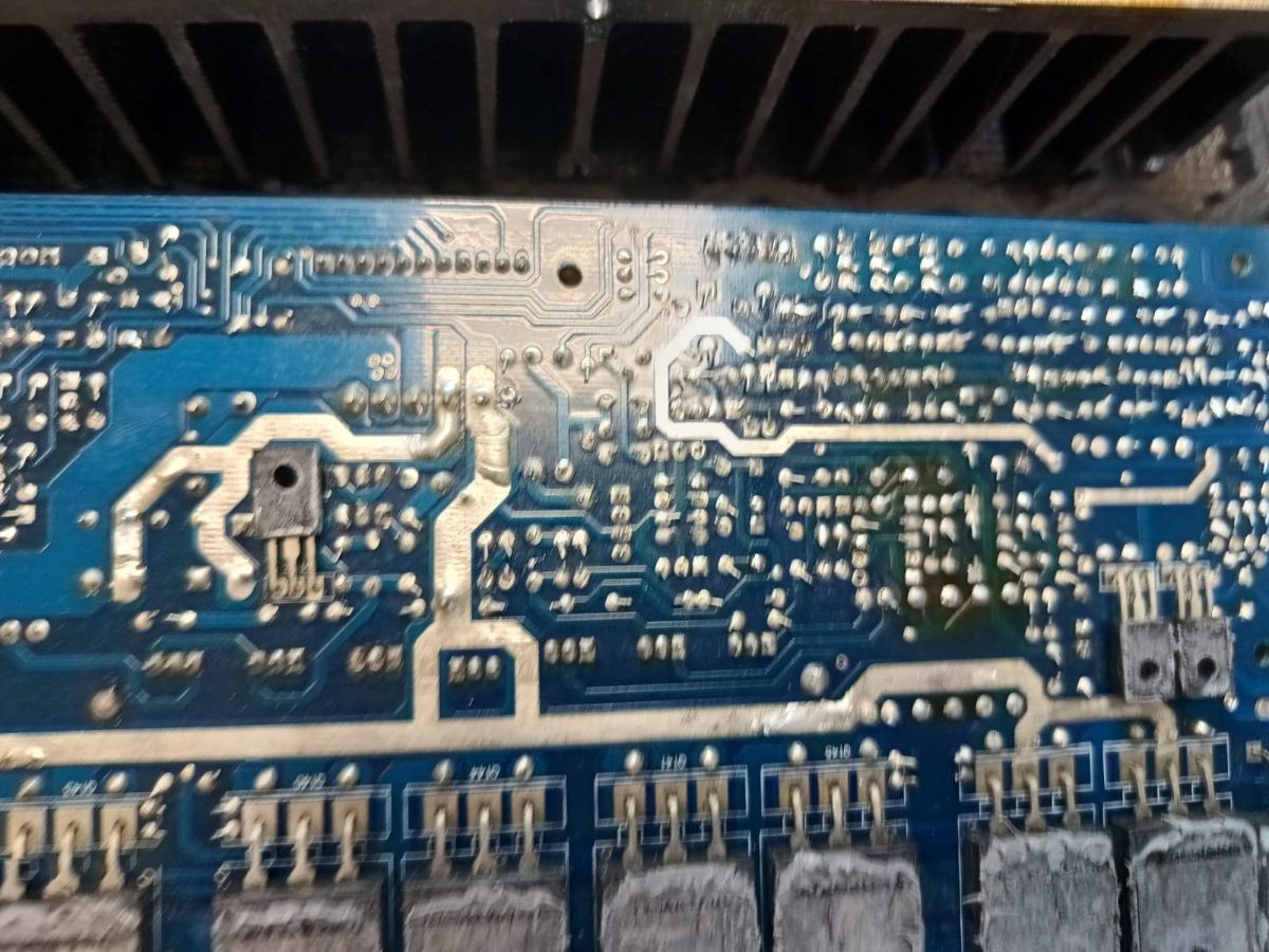

Gdyby ktoś jeszcze miał ochote na C375. Znajomy właśnie podesłał mi kilka fotek, niestety kiepskiej jakości ale widać na nich co trzeba.
Zaloguj się, aby zobaczyć treść (możliwe logowanie za pomocą ) Edytowane przez Marek.S

Jak chcesz wiecej foto nie ma problemu, widzialem ten egzemplarz osobiscie na warsztacie i mialem w rekach plytki, moge podjechac ew. poprosic zeby podeslal wiecej zdjec jak jeszcze stoi.
Wraca do wlasciciela ktory sam zrobil recap ale wzmacniacz dalej nie dzialal poprawnie. Znajomy go naprawil, wlasciciel w domu zaczal grzebac i znowu cos uszkodzil, teraz jeden kanal ma za duzy pobor mocy.
