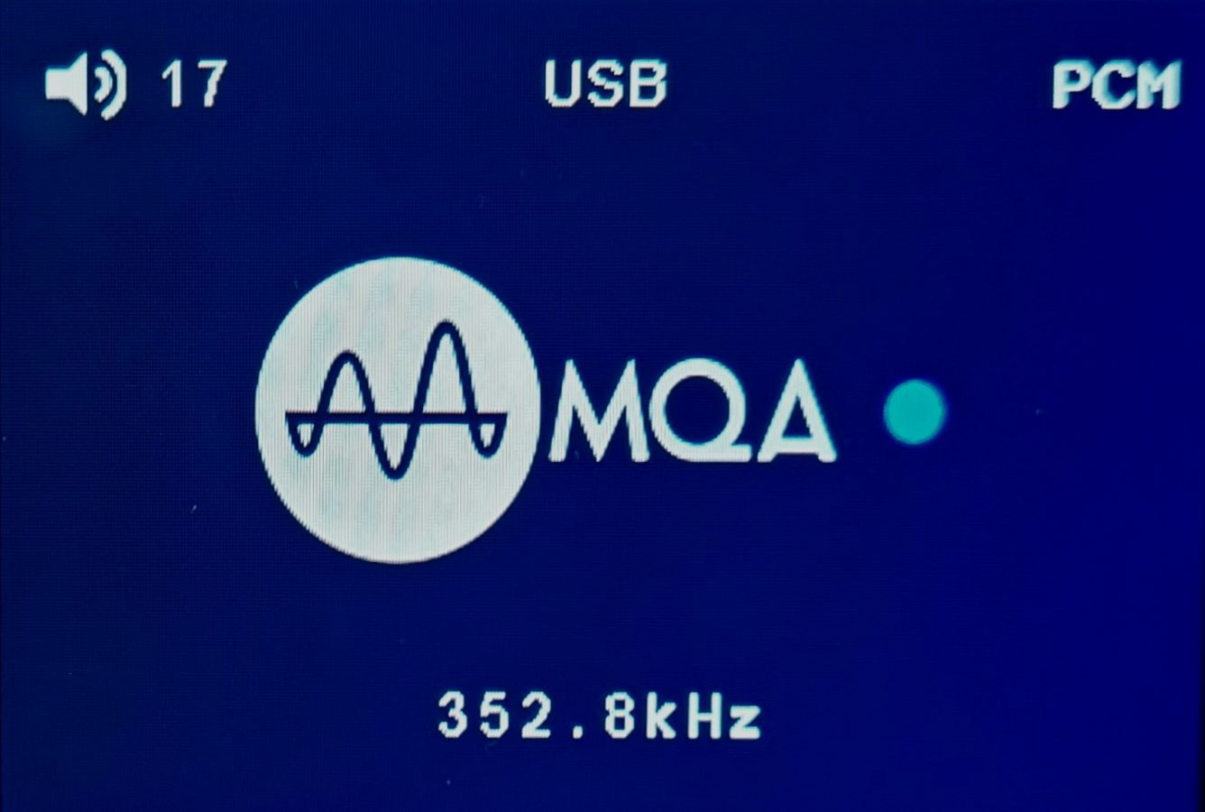

Pamiętałem, że w tej wersji Moode wcześniej mi działało, ale okazało się że z niejasnych powodów tym razem skrypt ruszył dopiero gdy cofnąłem Moode do 7.6.0 . Jak widać porozumiewa się z DAC nawet co do gęstych plików MQA. Po zmianie konfiguracji na:
--enable-mqa-passthrough true
...pojawił się też
Hidden Content
Zaloguj się, aby zobaczyć treść (możliwe logowanie za pomocą ) (jak ktoś w to wierzy 🙂 )

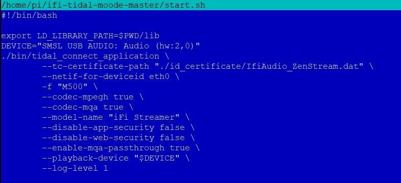

Ciekawostka (chyba tu nie omawiana?) - znany i lubiany skrypt HiTide do Tidal Connect na Moode (autor sugeruje że może działać też na innych systemach, nie próbowałem) nie jest jedyny, alternatywą jest ten:
Hidden Content
Np. mi nie działał, jak wspomniałem, ten "stary" na 7.6.1 (a tylko do 7.6.0, nie wiem dlaczego), ten powyżej zaś zadziałał. Na ósemce na razie mi się z tym drugim (podobnie jak z HiTide) nie udało.
Ma tę zaletę, że pozwala od razu na etapie konfiguracji wybrać urządzenie, na którym będzie działał Tidal Connect, po wydaniu polecenia "make". A więc bez tej upierdliwej procedury wyszukiwania przez "cat devices" i ręcznej edycji odpowiedniego pliku skryptu w HiTide.
Podpowiem to, czego nie ma w powyższym opisie (nawet jeśli to oczywiste) - po pierwszej zakończonej powodzeniem konfiguracji, gdy Tidal już nam gra, można sobie wyedytować plik start.sh w folderze /home/pi/ifi-tidal-mode-master i tam zmienić nazwę urządzenia na jaką chcemy (na moim przykładzie: -f "M500")
oraz ew. zmienić --enable-mqa-passtrough z false na true po czy ponownie uruchomić usługę poleceniem sudo make install, co chyba niczego nie zmieni w brzmieniu, ale sprawi że w DACu, który ma taką funkcję pojawi się niebieski symbol "certyfikowanego" MQA, podobnie jak to opisałem wyżej.
Hidden Content
Hidden Content
