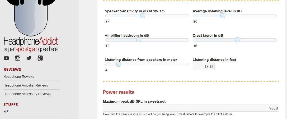

Postaram się odpowiedzieć na pytanie dlaczego potrzeba ogromnej mocy i jak można temu zaradzić.
Użyję do tego kalkulatora z linku http://headphoneaddict.com/power-calculator/
Obecnie sytuacja wygląda tak
-mamy kolumny o efektywności ok 87 dB zamiast jak najwyższej...nikt się tu nie ściga
-wzmacniacze nie sygnalizują przesterowania i nie mają limiterów
-chcemy mieć możliwość grania głośno
-chcemy słuchać realizacji o jak największej dynamice
Zamieniam potrzeby na cyfry i wychodzi takie coś post-23349-0-38818300-1534853912_thumb.jpg
Headroom 12 dB oznacza zapas mocy wzmacniacza na przesterowanie, bo kręcimy gałą na ślepo i jeszcze większy zakres dynamiki nagrania niż 16dB. Odległość - wiadomo chcemy siadać jak najdalej, a pomieszczenie powinno być jak największe...średni poziom głośności 80dB odpowiada głośnej muzyce. a w szczycie byśmy mieli teoretycznie 96+12=108dB ale 6dB nie chcemy wykorzystać, więc mamy tylko 102 dB 2 szczycie przy nadzwyczaj dynamicznym nagraniu i 96 przy zwykłym.
Ile na to potrzeba mocy można samemu sprawdzić, wystarczy przewinąć.

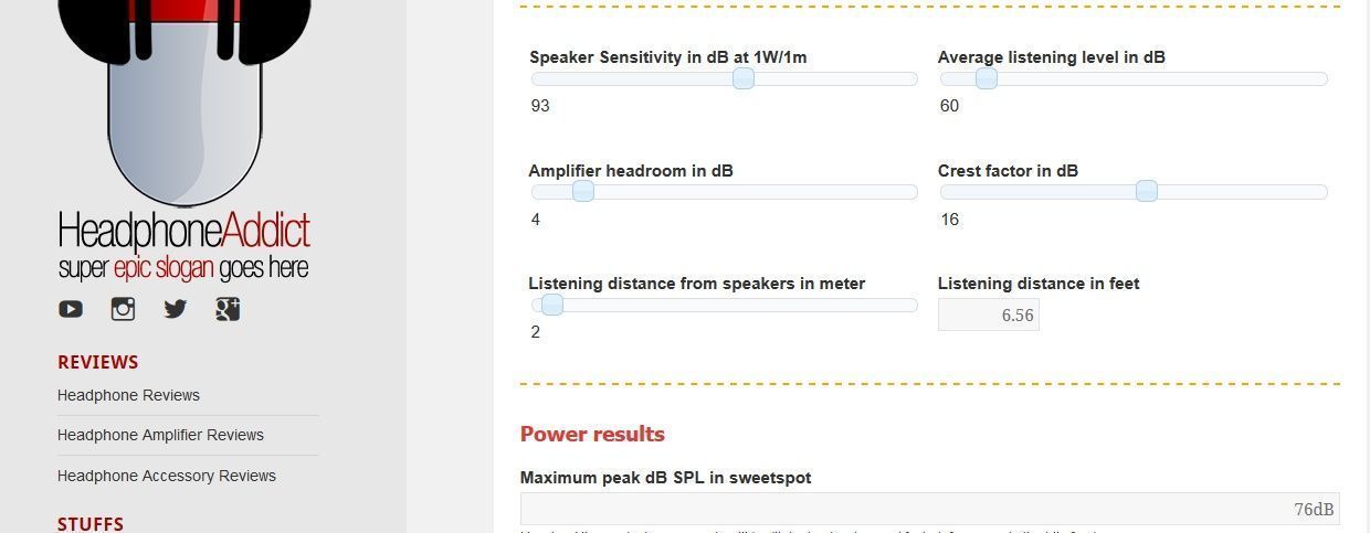

A gdyby tak kolumny były bardziej efektywne, średni poziom starczy nam na poziomie głośności odkurzacza, wzmacniacz będzie należycie zabezpieczony, a realizacje nie będą przekraczały zakresu dynamiki no i my usiądziemy bliżej głośników? Wtedy wygląda to tak: post-23349-0-44304400-1534854843_thumb.jpg
