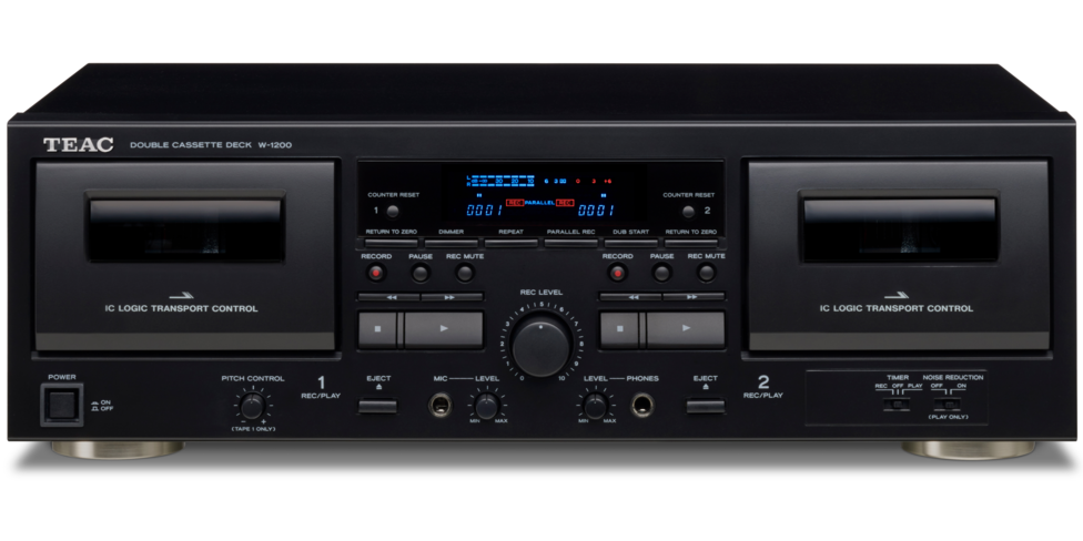

Teac przez cały czas produkował takie wynalazki choć z oznaczeniem TASCAM. Przed kilkoma miesiącami pojawiły się informacje o wznowieniu produkcji kaset. Tym razem mają one zapewnić dźwięk na wyższym poziomie niż starsza generacja. Tak więc, czy taki comeback ma sens? Czy Teac i w ślad za nim inni producenci liczą na powtórzenie sukcesu płyty winylowej? Przede wszystkim, czy ten nośnik może przy całej swej upierdliwości odnaleźć się na rynku hi-res?
A na marginesie, ten magnetofon to chciałbym mieć dla samego wyglądu

Piękny, ale to tak naprawdę budżetowy, okrojony Deck firmy TEAC. Redukcja szumu? Jakiś własny układ (czytaj imitujący Dolby B). ProHX? Niestety zabrakło, a to dość istotny układ. Kalibracja? Również zabrakło... Mechanizm, jak Marcin wspomniał wyżej - ma tę zaletę, że jest.
Sporo nie było mu dane, aby w ogóle mógł wciąż istnieć w sprzedaży i jakoś się na rynku utrzymać ceną. Takie czasy... :D
