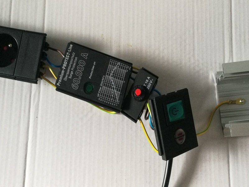

Nic z wymienionych mój typ to takie coś
nie ma włącznika. Ale dzięki.
Są też z włącznikiem, ogólnie dobrze zrobione na profilu aluminiowym można z tego zrobić iście audiofilską, jeśli ktoś ma takie wymagania ?

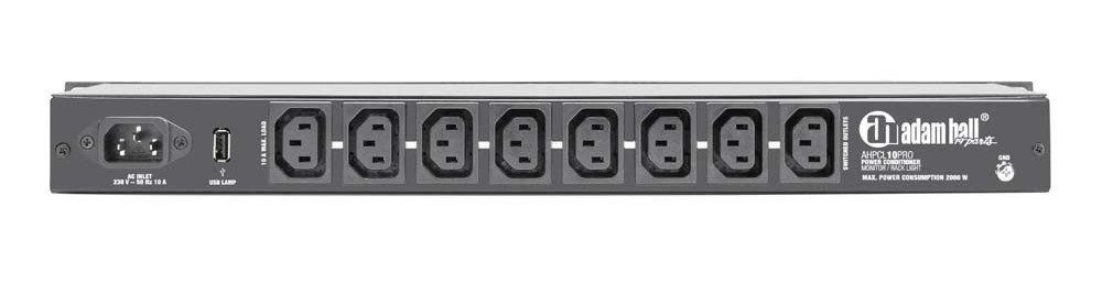

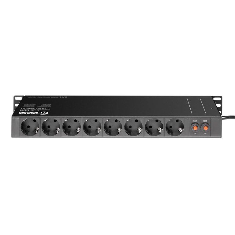

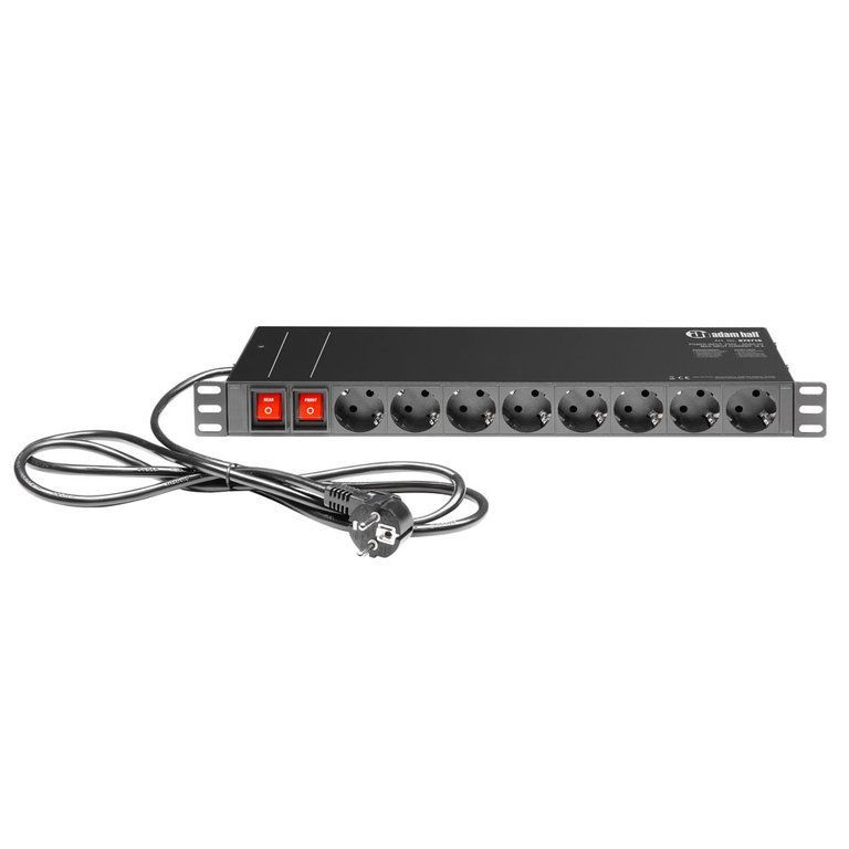

Tak z ciekawości warto zajrzeć do działu pro. Listwy do montażu w racku jak i inne solidne oraz odporne:
Przykładowo listwa 16 gniazd - 8 z przodu i 8 z tyłu plus wyłączniki.

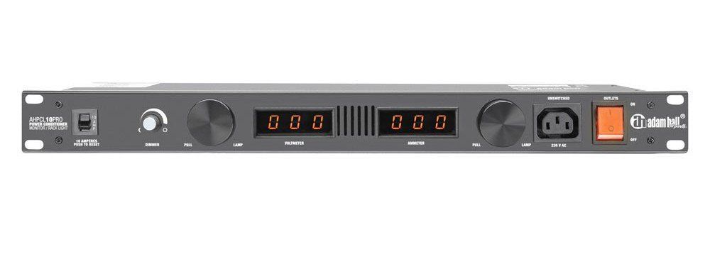

a dla twardzieli listwa z bajerami - lampka, miernik:
Zaloguj się, aby zobaczyć treść (możliwe logowanie za pomocą ) Edytowane przez yayacek

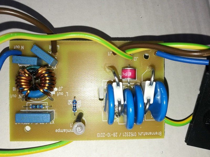

Rozprułem kiedyś taki filtr Schaffnera:
Konstrukcyjnie niespecjalnie się różnił od tego we wnętrzu Tagi, tyle że dławik był tam sporo mniejszy.
Do tego zmierzam. Pełna racja McGyvera. To po prostu zwykły filtr schaffnera i tyle. Żadna rewelacja. Ale biorąc pod uwagę że ta listwa to głównie gniazda i obudowa to filtr dostajesz gratis?
Solidna obudowa metalowa, solidne gniazda, a nie jakieś blaszki (jak ktoś będzie miał ochotę to łatwo te gniazda wymienić na Furutechy i nie trzeba do tego żadnych przeróbek mechanicznych), okablowanie łatwe do wymiany. Też mam taką listwę i uważam że stosunek cena/jakość wybitny. Jedyne co trzeba zrobić to spacyfikować za pomocą opornika tą wściekle niebieską diodę świecącą, bo wali po oczach jak reflektor lotniczy.

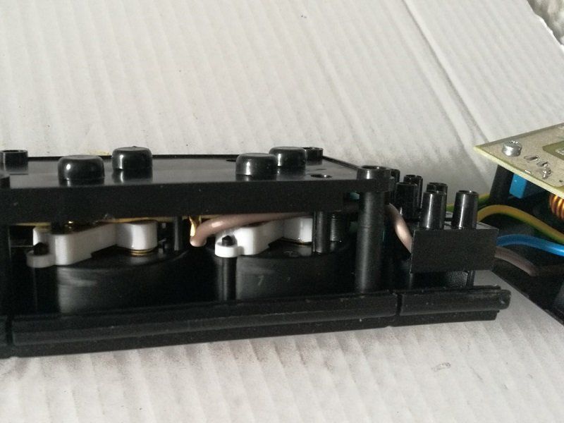

Tu macie "kwiatek":
A dlaczego to jest kwiatek? Ano dlatego:
37 minut temu, McGyver napisał:
Tu macie "kwiatek":

41 minut temu, McGyver napisał:
Tu macie "kwiatek":
popraka drugiego linku:
