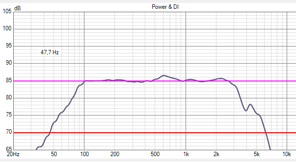

Wracając do tematu:
Te kolumny mają bass reflex, pojemność ok. 12 litrów  i efektywność 86 dB. Rozkminiam jak są strojone.
Woofer KEF B110 ustawiony za pomocą dośc nieskomplkowanej (w porównaniu z LS3/5) zwrotki. Efektywność większa o ok. 3db- to by się zgadzało.  W tym przypadku nie ma potrzeby podbijania oklicy 100-200 Hz. W LS3/5 pracował w za małej obudowie (QTC 1,2). Tutaj też jest troszkę przymała i prawdopodobnie bas refleks mocno podbity ( ok 65 Hz).
Pomiarów nigdzie nie widziałem- gdy się pojawią okaże się o ile się pomyliłem.
