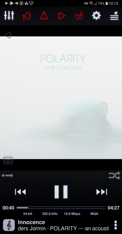

Na
Zaloguj się, aby zobaczyć treść (możliwe logowanie za pomocą ) są testowe pliki do pobrania. Pierwszy od góry plik stereo 24bit/352,8kHz ma rozmiar 330MB. Ten sam plik zakodowany w formacie MQA (stereo original resolution) ma już tylko rozmiar 46MB (mój smartfon podaje 44,4MB). Czyli transfer potrzebny do pobrania pliku został zmniejszony 7 razy. Podobnie będzie przy odtwarzaniu online.
