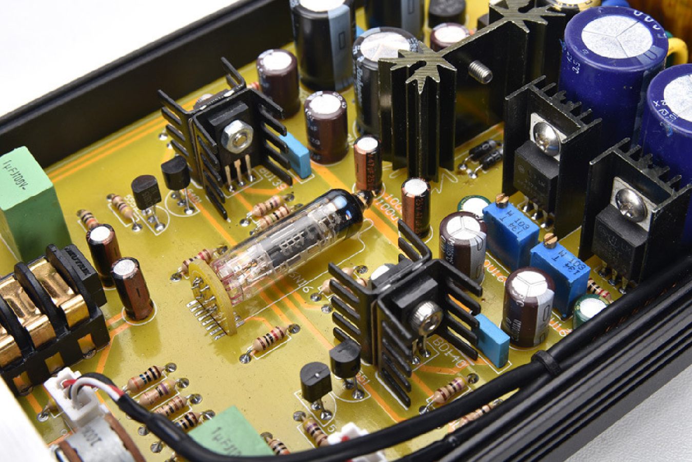

Narysowałem sobie już pinout tej lampki, więc ciekaw jestem wrażeń odsłuchowych, by zacząć wkrótce rysować dużą płytkę, ale z osobnym zasilaczem by móc testować różne lampowe koncepcje na nim, tym bardziej, że jest kilka ciekawych koncepcji na tak budowany preamp lampowy jako analog do DAC'a. No i ciekaw jestem porównania do SRPP na 6N6P, czy utrzyma poszukiwaną jakość?
Chińczycy na Ali sprzedają już kolejną ewolucyjną brzydką konstrukcyjnie wersję klona nazywanego powszechnie Lehmannem czy BCL-em, gdzie podwójny wzmacniacz operacyjny zastąpili właśnie tą lampką, a za nią jest klasyczny tzw. bufor diamentowy. Ciekaw jestem jak to gra, to można u nich kupić za ok. 700 zł.
