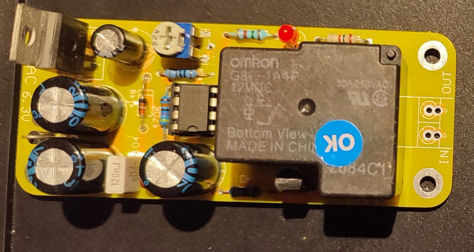

Podpowiedzcie proszę, w którym miejscu należy zastosować opóźnienie załączania napięcia anodowego, które zaleca RS. Kupiłem układ jak na zdjęciu zasilany 6,3V AC. Wydaje mi się, że zaraz na wyjściu uzwojenia wtórnego 155V, tam gdzie napis Grey na schemacie.
Wpinasz na przewodzie (jednym z dwóch) pomiędzy trawo a wejście na złącze HV, ale uważaj bo jak ja u siebie zasiliłem ten układ z żarzenia to mi się bardzo duży brum pojawił, niestety on musi mieć swoje zasilanie.
Być może na brum pomoże podłączenie masy przekaźnika do masy zasilacza.
