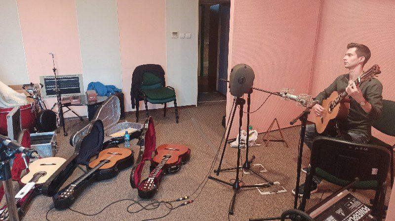

Taaa... Z naturalnością nie ma to wiele wspólnego. Generalnie jakieś stereo, nie wiadomo z czego, ale co gdzie to wyobraźnia jedynie. Zwykle XY lepsze jeżeli chodzi o lokalizację. Żeby nie bylo:
Chcieli mikrofonami i sztuczną głową, to mają. Praca magisterska o różnicach brzmieniowych między bardzo różnymi jakościowo gitarami ?
