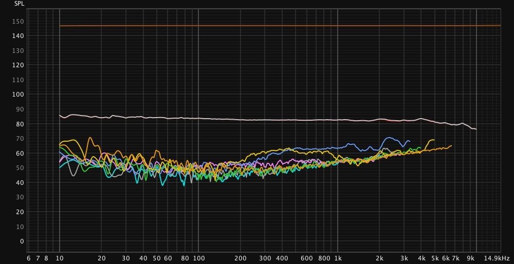

Dla porównania zrzuty ekranu z pomiarów DAC na TDA z filtrem SAA7220. W takiej konfiguracji problemów z basem jest najmniej i pasmo najrówniejsze, prawie takie jak w Wadii.

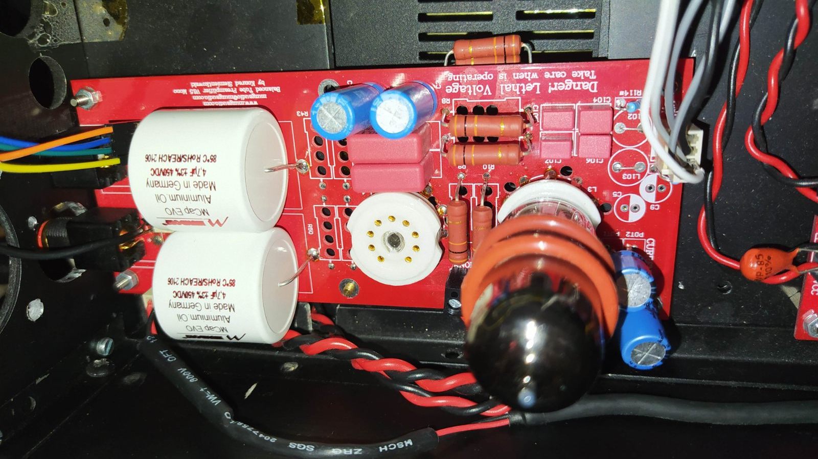

U mnie trzy zestawienia analogu dla pcm1794 czyli:
WK-WA  z moim ulubionym e88cc Siemens SQ i 6n30p
WK przerobione na jednej 6n30p
Genialna hybryda od Muzga do lampizacji dac, CD uniwersalność i dobrze brzmienie tego układu mnie zaskoczyła.
Jedno jest pewne - warto testować 😁
