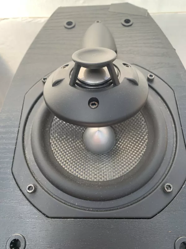

Panowie wariant bez WG. Teraz testowo z SB Satori na gorze
Wrocilem do SB Textreme. Czy mowilem juz jak bardzo uwielbiam ten teeter? 😉
Co do samego WG to nie spodobal mi sie z dwoch powodow. Podbarwia dzwiek tweetera - nie gra tak jak z oryginalnym faceplate.
Drugi powod to utwardza atak. Sluchanie w takiej wersji jest meczace na dluzsza mete i to nie zaleznie od strojenia.
Powrot do oryginalnego mocowania to natychmiastowa ulga - takze niezaleznie od strojenia.
Byc moze kluczem jest material z jakiego wykonane jest WG. Byc moze wykonane z np aluminium nie mialoby tych cech. Rockporty maja aluminiowe WG i graja lagodnie.
W kazdym razie u mnie zadnych zalet WG nie pokazal. Bez gra swietnie.
Gato Audio AMP-150 (klasa A/B), LAiV Harmony DAC, Open Baffle DIY
No ale to robi właśnie WG, wcześniej pisałem o tym na forum cieszy że to zauważasz 👍
Rockporty mają WG dosyć łagodne, poza tym "kultowy" zachwalany przeze mnie filc robi dużo dobrej roboty łagodząc wychodzące interferencje z  WG na froncie obudowy
Można by to też jakoś tak zrobić co by mieć szerokie promieniowanie od samej góry poprzez średnicę zamiast WG, może się który DIY-er  odważy?
Odbicia, odbicia i jeszcze raz odbicia, nie tłumic a wykorzystując je można uzyskiwać przestrzenność, głębię, przesuwać i powiększać panoramę sceny, otrzymać trójwymiarowość, wyostrzać dźwięk, łagodzić itd.
Dwie opcje, albo ładnie na papierku z bliska albo trójwymiarowo i przyjemnie na miejscu słuchacza.
