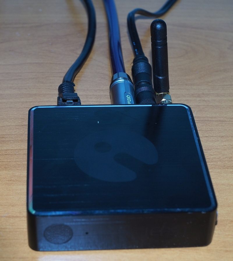

Transport sieciowy to IEast M30 - wybrany za cenę 0,659 kzł - gdyż: zasilany jest 5V (dokupiłem drugi zasilacz transformatorowy oraz przejściówkę na micro USB do wtyku zasilania), posiada wyjście cyfrowe (optyczne). Ciekawostka - wyjście analogowe obsługuje Sabre...ES9023, ale powiedzmy sobie szczerze: zasilić na jednej płytce tylko kość ES9023 (jak w moim dacu), a zasilić  łącznie skromną sekcją zasilania: kość dac, wi-fi, lan, usb - to jest różnica - więc od razu z góry zaplanowałem używać tylko wyjścia cyfrowego, nawet bez sprawdzania jakości wyjścia analogowego.

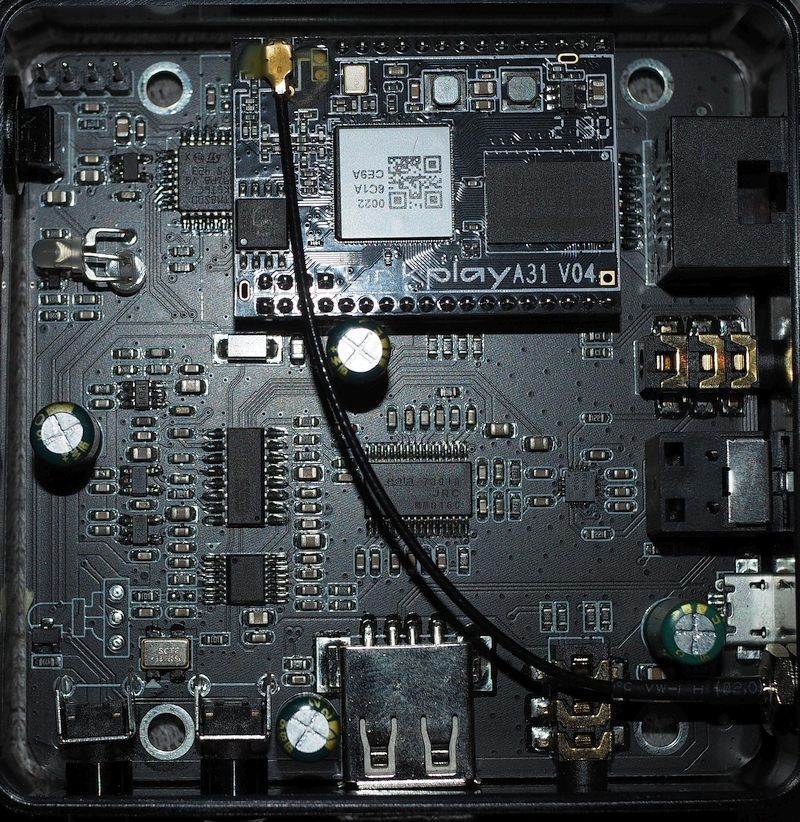

Tak urządzenie wygląda wewnątrz (poglądowe rendery producenta) - wyjście cyfrowe obsługuje WM8805 ("high-performance consumer mode S/PDIF transceiver with support for eight received channels and one transmitted channel") pracujący jako nadajnik.
Podłączyłem sprzęt za pomocą LAN (Wi-fi tylko do sterowania przez smartfona) oraz do daca za pomocą optyka - dźwięk nie był zły, ale nie był też bardzo dobry. Podejrzewałem nieidealną jakość sygnału Spdif. Postanowiłem więc wykorzystać posiadany konwerter sygnału optycznego spdif na elektryczny (coaxial) zakładając, że ten "bufor" poprawi kondycję sygnału cyfrowego. Moim zdaniem - nie pomyliłem się - dźwięk się bardzo poprawił i stał sie prawie taki, jak z transportu CD. Kostka w tym konwerterze (zasilanym też 5V, ale do niego używam póki co zasilaczyka impulsowego) ma wytarte napisy więc nie wiem co to za model części elektronicznej. Dodatkowo dobrze się złożyło bo w ten sposób wykorzystałem oba wejścia cyfrowe w moim dacu i będe jedynie przyciskiem zmieniał wejście (OPT - transport CD, COA - transport sieciowy)
To tyle chciałem na gorąco napisać, będę testował jeszcze wejście usb z plikami .wav i jestem bardzo ciekawy jakości na tym wejściu.
Dochodzę do wniosku, że jednak transport sieciowy to współcześnie super rozwiązanie i fantastyczna sprawa (wcześniej byłem sceptyczny), uzupełniające w drastyczny sposób posiadany zbiór płyt CD i analogowych i (tanio) ubogacające dodatkowo możliwość poznania wielu innych artystów i ich dzieł, pod warunkiem, że w użytkowanym serwisie będzie się trafiało na dobrej jakości pliki.

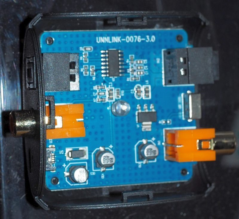

Ten konwerter jest słaby i nie spełnia wymagań standardu bo nie ma transformatora na wyjściu spdif (przynajmniej na zdjęciu nic takiego nie widać). W związku z tym ratuje go tylko to, że ma oddzielne zasilanie i wyjście spdif jest jedyną masą. Do tego takie urządzenia zasadniczo nic nie poprawiają bo niby jak, to jest taki sam układ jak w odbiorniku toslink za to z dodatkowymi niepotrzebnymi konwersjami.
nagrywamy.com
Pewnie masz rację z technicznego punktu widzenia, jednak się "uprę", że jest trochę lepiej na wyjściu... no i mam wyjście coax. (A propos, znasz lepsze inne tego typu konwertery na rynku?)
A jak jesteś, to jeszcze zapytam: mój dac ma taką diodę "Out", która świeci się - informuje, że w danej chwili (czasie) przetwornik przetwarza (w tym wchodzi do niego) dźwięk cyfrowy na analogowy - przy odtwarzaniu z transportu CD zapala się tylko, jak załączany jest konkretny utwór, płyta - jak płyta się skończy dioda gaśnie, jak zmieniam utwór z pilota - na chwilę mignie - i to jest dla mnie zrozumiałe i jest ok. Jak załączę transport sieciowy (to pokazane wcześniej na zdjęciu pudełeczko) to dioda ta w dacu zapala się od razu w tym momencie nawet jak jeszcze nie uruchomiłem pliku (utworu) do odtwarzania - jakby od razu na wyjściu cyfrowym była jakaś "nośna" z ciszą. Ponieważ, jak zauważyłem z aplikacji na smartfonie można sterować na wyjściu cyfrowym głośnością i EQ - to zakładam, że cyfra idzie najpierw przez ES9023 - i dalej jest puszczana - też jako cyfra na wyjście spdif - i stąd chyba jest ta "nośna" - dobrze kombinuję Twoim zdaniem?
Oczywiście, zamiana toslinka na elektryczny jest bezdyskusyjna 😉 Ale jeżeli chodzi o jakość sygnału, to może nastąpić jedynie jego pogorszenie. Odbiornik toslink np. TORX141 daje na wyjściu sygnał. Ten sygnał w DACu jest od razu wykorzystywany dalej, a jeżeli po drodze jest jakiś taki konwerter, to mamy drogę sygnału wydłużoną o identyczny odbiornik toslink, parę bramek, wyjście spdif, ksbel, wejście spdif i układ korekcji  i dostosowania sygnału. Jakim cudem dwa razy przetworzony i przesłany kablem sygnał ma być lepszy od bezpośredniego to nie wiem. Może być taki sam albo gorszy.
Ta nośna to sygnał zegarowy, czerń cyfrowa czy jaktam. W przypadku CD on może nie być ciągle transmitowany.
No dobrze, więc przyjmijmy, że jest taki sam 😉
To kamień spadł mi z serca, nie spodziewałem się go "solo", myślałem, że coś gorszego
Raczej gorszy nie będzie. Wystarczy najzwyklejsza bramka logiczna aby był dokładnie taki sam. W końcu po to stosuje się układy logiczne.
Będzie gorszy bo niepotrzebnie jest wydłużona droga sygnału i idzie po skopanym przez brak trafa drucie zamiast po światłowodzie. Jak ktoś ma w tyle głowy jitter, to pętla mas przez brak trafa w spdif może go zabić 😉
nagrywamy.com
No tak 😉
Chyba, że zastosuje kość dac z regeneracją sygnału cyfrowego...

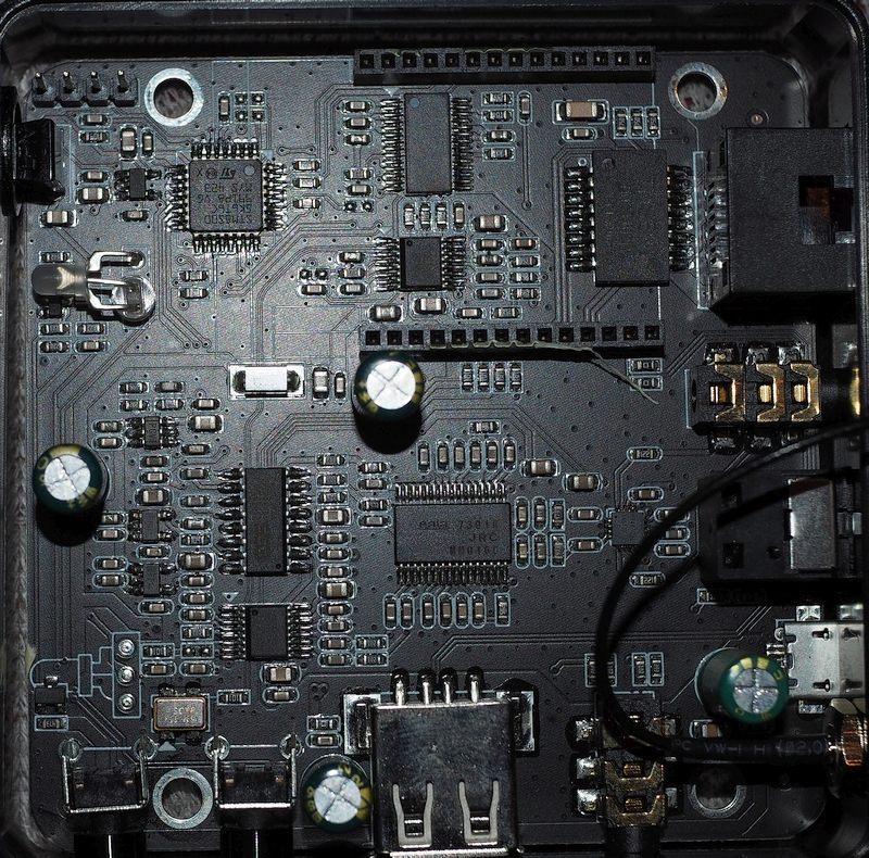

9 godzin temu, Daniel_68412 napisał:
na 99proc masz w środku linuxa i jakiegoś arma pewno.
Z czystej ciekawości zajrzałem do środka. ARM-a nie ma na pewno, a gdzie się linux skrył, w której kostce - to nie wiem. Z procesorów, to jedynie udało mi się zidentyfikować 2-CHANNEL Audio Processor
Zaloguj się, aby zobaczyć treść (możliwe logowanie za pomocą )  . Ale to tak przy okazji tylko piszę o tym.
pl1.thumb.jpg.014be92986e10561cede9c2d0f3beac7.jpgpl2.thumb.jpg.6dff80b10b2a9a9b34c9b6cd91796d69.jpg
