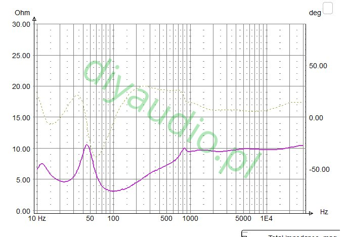

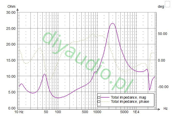

impedancja kolumny bez jej linearyzacji zakres zmian impedancji 3om -27om
po linearyzacji zakres zmian impedancji 3om-10om
i mimo, ze kolumna jest nominalnie 4 omowa z minimum impedancji 3 omy to wzmacniacz lampowy poradzi sobie z nia bardzo dobrze .... oczywiście po podpieciu do czteroomowych odczepów transformatora wyjściowego

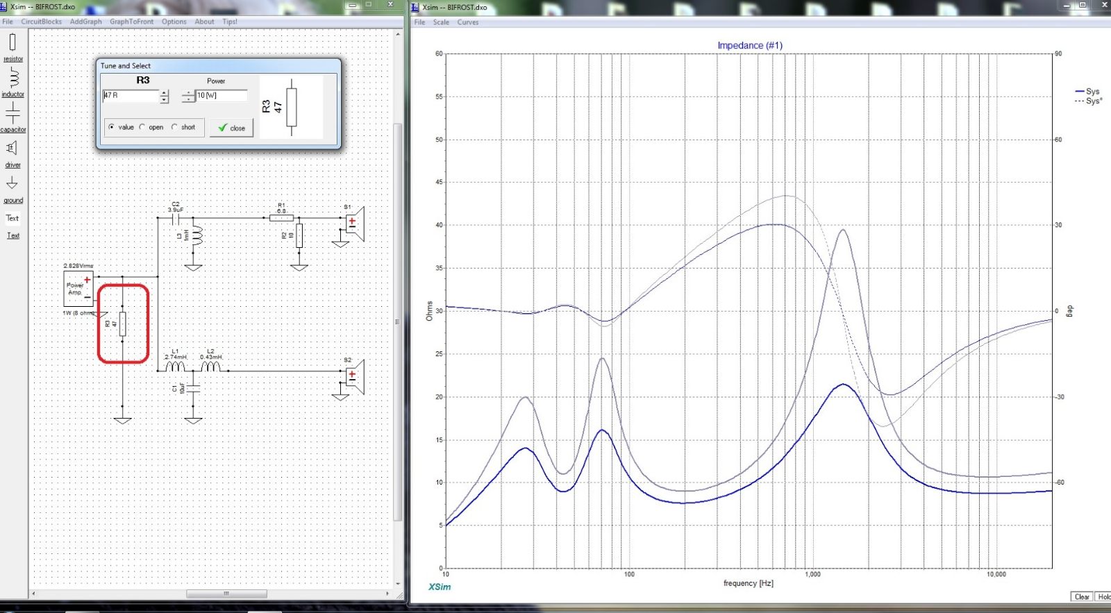

Piki impedancji kolumn można ograniczyć w prosty sposób dodając między zaciski głośnikowe wzmacniacza lampowego dodatkową rezystancję. Na schemacie R3 (47R). Tak "wypłaszczam" moje Bifrosty o ok. 50 %, gdy podłączam wzmacniacz lampowy. Sposób jest o tyle praktyczny, że bez grzebania we "wnętrznościach" kolumny czy wzmacniacza można eksperymentować.
Na wykresie impedancja kolumn bez tego rezystora (szary) i po dołożeniu rezystora 47R (niebieski). Wartość rezystancji trzeba dobrać doświadczalnie ale jest potrzeba symulacji, gdyż obniża taki zabieg impedancję w całym zakresie częstotliwości więc kolumny o niskiej impedancji trzeba pilnować żeby nie przesadzić z minimum impedancyjnym ale to wzmacniacz lampowy więc zagrożenie uszkodzenia końcówki jest znikome.

sprawdź jaką temperaturę ma ten rezystor poza tym jak widzisz cały zakres impedancji ulega obniżeniu
nie jest to dobre rozwiązanie
Nie grzeje się. Wzmacniacz ma max ok. 3,5W na 8R. Słucham na ustawieniach dla ok. 100mW. Faktem jest, że impedancja się obniża ale ma z czego. Minimum to ciągle ok. 7R. Nie namawiam i nie zachęcam do takiego rozwiązania ale warto sprawdzić chociażby z ciekawości 😉
W starych konstrukcjach, w standardzie dorzucano rezystor ok. 200R między zaciski głośnika na wypadek gdyby ktoś zapomniał podłączyć kolumn. Nie ma wpływu na obniżenie jakości dźwięku taki zabieg. Z mniejszymi wartościami rezystancji nie odnotowałem uchem żadnej degradacji dźwięku. Czy jest lepiej zatem? Wg mnie jest.

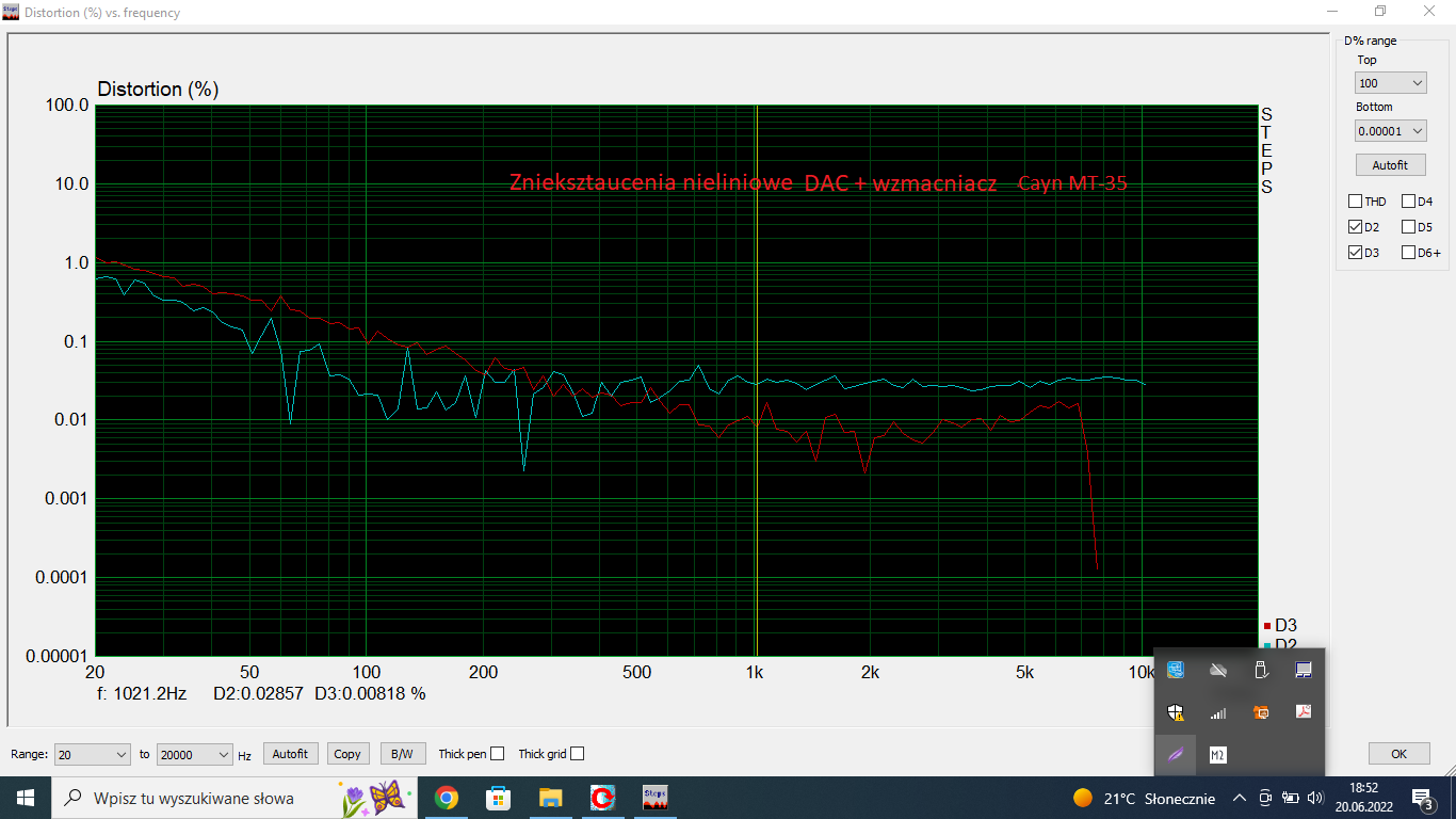

Wklejam pomiary zniekształceń Cayin Mt-35 oraz pasma przenoszenia, przy mocy ok 2W. Niestety nie zrobiłem fotki przebiegu prostokąta z oscyloskopu, ale możecie mi wierzyć na słowo że wygląda idealnie przy 20kHz. Szumy w górnym zakresie na wykresie pasma wynikają z zasilacza impulsowego laptopa zapomniałem wyłączyć zasilacz przy pomiarach.
