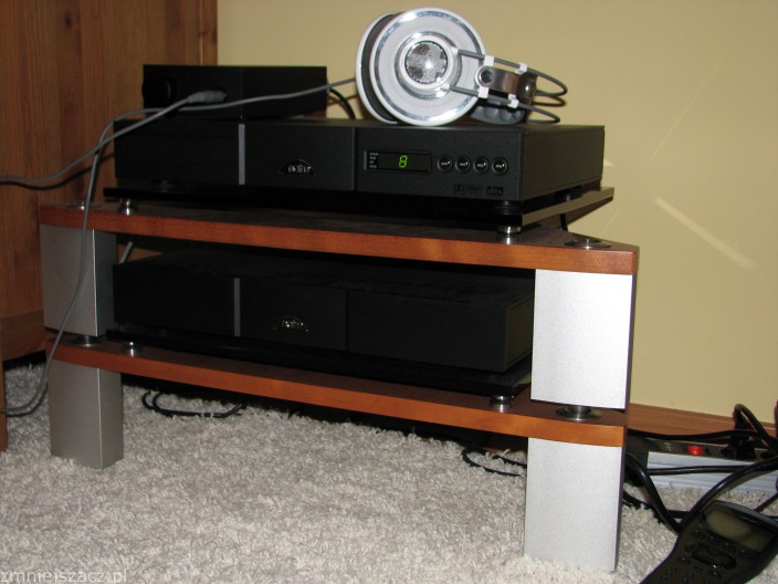

Ze sprzetow z Salisbury posiadam jak narazie: DVD5, wzmacniasz sluchawkowy Headline2 RCA,Flatcap 2XS oraz NAPSC, Fraim, Flash remote, Hiline RCA-RCA, SNAIC, SLIC, kabel video RGB1.
Tak wiec jak widac Naim narazie tylko sluchawkowo.
Ciekaw jestem czy ktos z foumowiczow ma lub sluchal zestawu AV Naima: DVD5/AV2/NAP V175 ?
