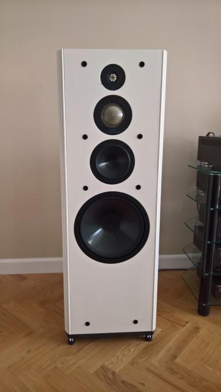

Chciałem zapisać sie do klubu z nowym nabytkiem - kolumnami Infinity IRS Omega.
Zamieniłem je sprzedając KAppy 8.1, które uzytkowałem z Rotelem RHB-10.
Mam jeszcze "w poczekalni" KAppy 80. Które grały u mnie przez dość długi czas z P-4100. Jednak Omegi prezentują wyższą klasę brzmienia prawie w każdym aspekcje.
Całość napędzam z końcówki Accuphase P-4100. Oczywiście oryginał, o czym pisałem przed miesiacami.
Nie klon P-4100. (Pseudo klon, bo miałem wreszcie przyjemność porównywania - niestety, a może stety)
IRS Omega urzekają mnie szczegółowością na średnicy, głębią sceny. Choć całość fla mnie nie jest tak dynamiczna jak Kapp. Szczególnie nie drive basu.
Dawid2011
