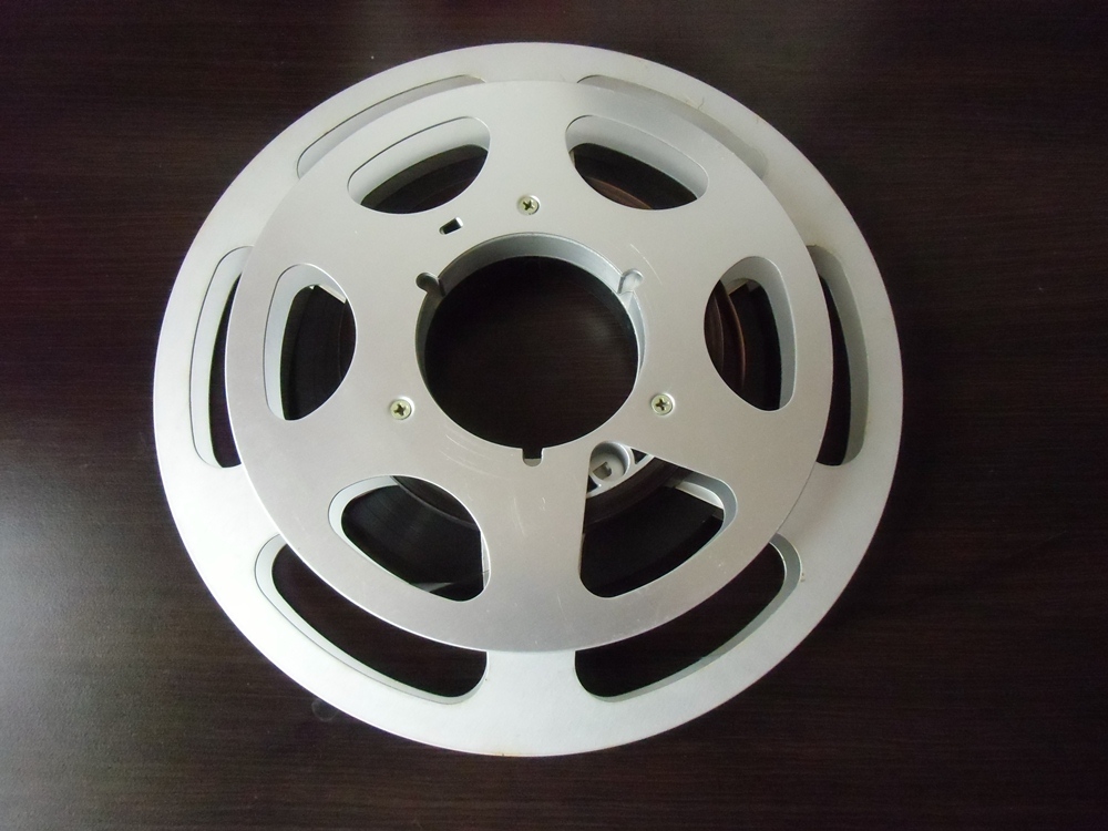

Kilka miesięcy temu była dyskusja czy produkowano szpule z systemem mocowania typu NAB o średnicy mniejszej niż 10,5". Niedawno "wygrzebałem" takową. Jej średnica to dokładnie 8". Na zdjęciach w towarzystwie ze szpulą 10,5"
