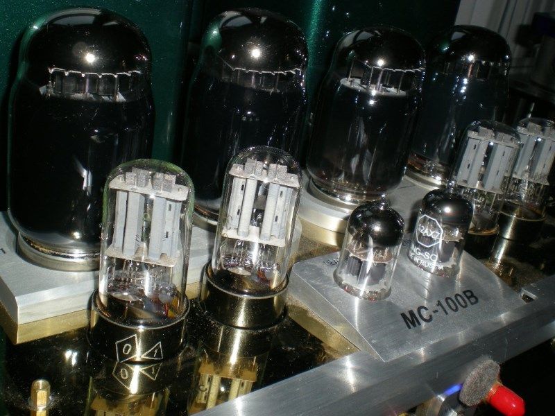

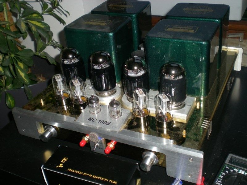

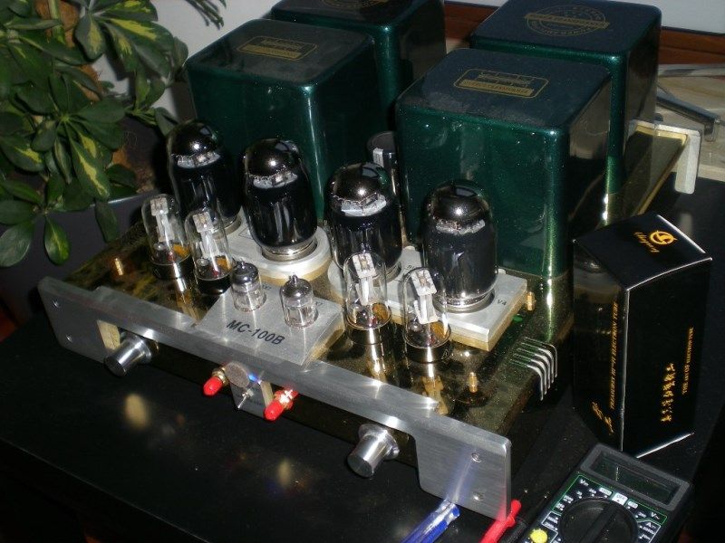

Po 6. miesiącach eksperymentów z Yaqin MC-100B mogę już napisać kilka słów.
Lampy KT-88 - w oryginale chińskie Shuguang KT88-98 wymieniałem kolejno na SED, Svetlana i Tung-Sol. A następnie na Shuguang KT88 Treasure Series, czyli tzw. "czarne". Niestety, jeszcze nie dane mi było posłuchać EH oraz wychwalanych Golden Lionów. Wybrałem ostatecznie Shuguang KT88 Treasure Series, które ponoć porównywalne są (lub nawet lepsze) z Golden Lionami. Czarne KT-88 zapewniają kapitalną, wielowymiarową średnicę oraz niesamowicie sfakturowany bas. Do tego b. miłe dla uszu harmoniczne.
Lampy 6SN7 - wiele ich było, uwzględniając w tym różne (wypożycznone) NOS'y, Svetlana i SED. Pozostałem przy radzieckich militarnych 6H8C, które odpowiadają muzycznie co najmniej lampom Sovtek, a są od nich zazwyczaj o wiele trwalsze i zawsze tańsze. Problemem jest jedynie tzw. wiarygodne źródło zakupu, ale na eBay nie brak takowych. Trzeba poszukać.
I na koniec, bańki 12AX7. Tu było dość mało eksperymentów, bo po wymianie stockowych Shuguang na parowane Tung-Sole nie miałem już ochoty (ani potrzeby) na dalsze doświadcznia. Tung-Sol daje wszystko to co powinna zapewniać lampa 12AX7, czyli odpowiednią dynamikę, rozdzielczość, głęboki i uporządkowany bas...
Planuję w dalszej perspektywie, ewentualnie jeszcze kupić lampy KT-88 Psvane (a także podziałać z militarnymi 6550) oraz wypróbować Shuguang CV181Z, czyli chińskie odpowiedniki 6SN7.
W takiej (powyższej} lampowej konfiguracji, chiński Yaqin MC-100B gra o wiele lepiej niż mój wzmacniacz Accuphase E-213 - bo nieprawdopobnie mięśiście, z kapitalną średnicą, bardzo dobrą rozdzielczością oraz ze wspaniałą stereofonią i przestrzenią. Referencyjną.
