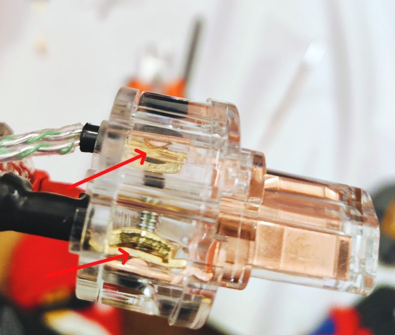

A tutaj spójrz jak przylega tulejka (żyla PE górny zacisk), materiałowo podobne złocona miedź.
Michał, daj spokój, jak grają Ci kable to nie mieszaj już.
Raz, że to koszty, a dwa roboty od cholery, a zmiany mogą nie być warte włożonych kosztów w narzędzia i nietanie widły Furutecha.

Witam w klubie. Jak chodzi o zaciskanie to początkowo fp 209 zaciskałem praską Protec.Wygląda to tak jak na zdjęciu po zaciśnięciu praską Protec PPZRKS 6 - 50. Moim zdaniem to trochę za mało. Dlatego ostatnio zaciskam praską Yato YT-22857 6 - 50 , która matrycę 6 mm² ma deczko mniejszą od Proteca i dopiero to zaciśnięcie jest właściwe nie tracąc nic z przekroju. Niestety nie zrobiłem zdjęcia tego zaciśnięcia praską Yato ale jest ono podobne do tego z filmiku audionirvany od 18m38sek.
Jak chodzi instalowanie linki np. we wtyczce to tak jak napisał już wcześniej sir.jax zawsze przy użyciu końcówki po to aby nie utracić nic z przekroju. No i przecież nie muszą być to koniecznie Furutechi. Są tańsze rzeczy. Śrubkami (bez końcówek) tylko drut można dokręcać.
