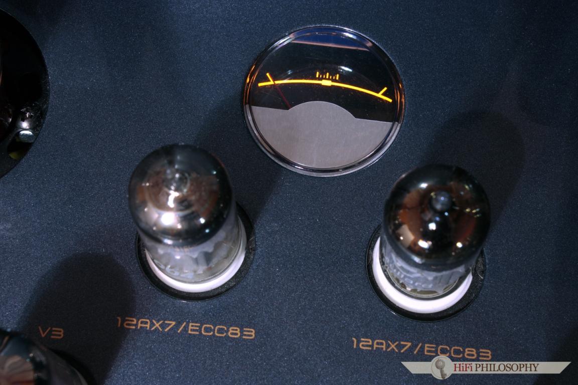

Ktoś może się orientuje jakie wartości ma prąd na lampach w CS55A, gdy wskazówka miernika jest na środku skali?

Mam miernik, tylko nie mam go gdzie "wetknąć", bo akurat w tym wzmacniaczu voltomierz jest wbudowany w obudowę fabrycznie i pokazuje napięcie właściwe dla danej lampy. Kłopot w tym, że pokazuje to na skali bez opisu wartości w Voltach.
Skoro dla 6550 zaleca się dać więcej, to chcę grzecznie zapytać ile to jest to więcej żeby właśnie nie kombinować "na czuja".

A miernik mimo wszystko masz gdzie wetknąć, co najwyżej możesz nie wiedzieć gdzie należy wetknąć. Wbudowany miernik najprawdopodobniej mierzy spadek napięcia na rezystorach pomiarowych umieszczonych odpowiednio w katodzie każdej z lamp mocy. Jeżeli tak jest w istocie, to aby sobie wyskalować ten wbudowany wskaźnik należałoby zmierzyć multimetrem spadek napięcia na owych rezystorach przy kilku nastawach.
Czyli dalej nic nie wiem...
Ten wskaźnik wbudowany to "psu na budę"? Mam go kalibrować? Wydaje mi się że on jest skalibrowany, bo w pozycji środkowej pokazuje właściwą wartość biasu dla lamp KT88 fabrycznych. Następnie mamy tam mini skalę i potrzebuję wiedzieć jakie ta mini skala pokazuje wartości. Mam rozkręcić wzmacniacz i zrobić sobie pomiary zamiast zapytać dystrybutora?
Błagam... chociaż napiszcie że nikt nie wie to może kiedyś po gwarancji rozkrecimy i pomierzymy z twoją pomocą, bo ja dalej nie wiem gdzie ten multimetr mam wetknąć.
Jest wyskalowany o tyle, że pokazuje optymalną z punktu widzenia producenta wartość biasu, a raczej prądu katodowego lamp mocy. Być może ta wartość jest podana w instrukcji, wątpię jednak by były podane dalsze informacje pozwalające na choćby przybliżone wyskalowanie wskaźnika. Musisz pomierzyć żeby go sobie wyskalować.
Trzeba wam wiedzieć że prawidłowy bias dla danej lampy mocy zależy od tego, jakie w danym wzmacniaczu występuje napięcie anodowe (napięcie mierzone między anodą a katodą, w przypadku lamp KT88, 6550, EL34, 6L6, 6V6 pomiędzy nogą 3 a nogą 8). Tu jest bardzo fajny i prosty w użyciu kalkulator:
http://www.ax84.com/biascalc.html?Bvolts=400&maxW=35&BiasCalcAction=calc
Należy koniecznie wrzucić do ulubionych. Ten kalkulator odpowie Wam między innymi na pytanie o ile więcej należy ustawić dla lamp 6550 niż dla lamp KT88.
By the way, trzeba wam wiedzieć, że w potocznym rozumieniu słowem "bias" często określa się wartość prądu katodowego lamp mocy, a jeszcze częściej spadek napięcia na rezystorze pomiarowym umieszczonym w katodzie lampy (zwykle 10 omów) przez tenże prąd wywoływany.
Natomiast w znaczeniu ściśle technicznym bias to wartość ujemnego napięcia stałego podawanego na siatkę pierwszą lampy mocy by wywołać przepływ określonego prądu katodowego.
Zatem, czy nie prościej mierzyć napięcie biasu na siatce niż kombinować z pomiarem spadku napięcia na jakimś rezystorze?
Otóż nie. Nic z tych rzeczy. A to dlatego, że dla różnych egzemplarzy lamp mocy umieszczonych w tym samym układzie jest konieczne nastawienie różnych napięć na siatce by wywołać przepływ takiego samego prądu katodowego.
I vice versa, dla różnych lamp mocy umieszczonych w tym samym układzie, taka sama wartość napięcia na siatce wywołuje przepływ różnych prądów katodowych.
Stąd konieczność regulacji.

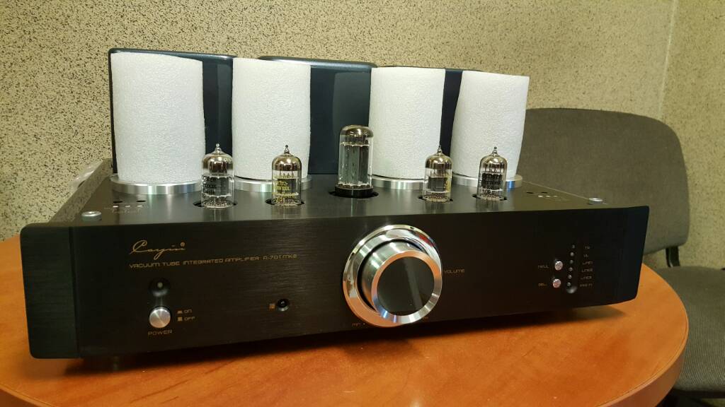

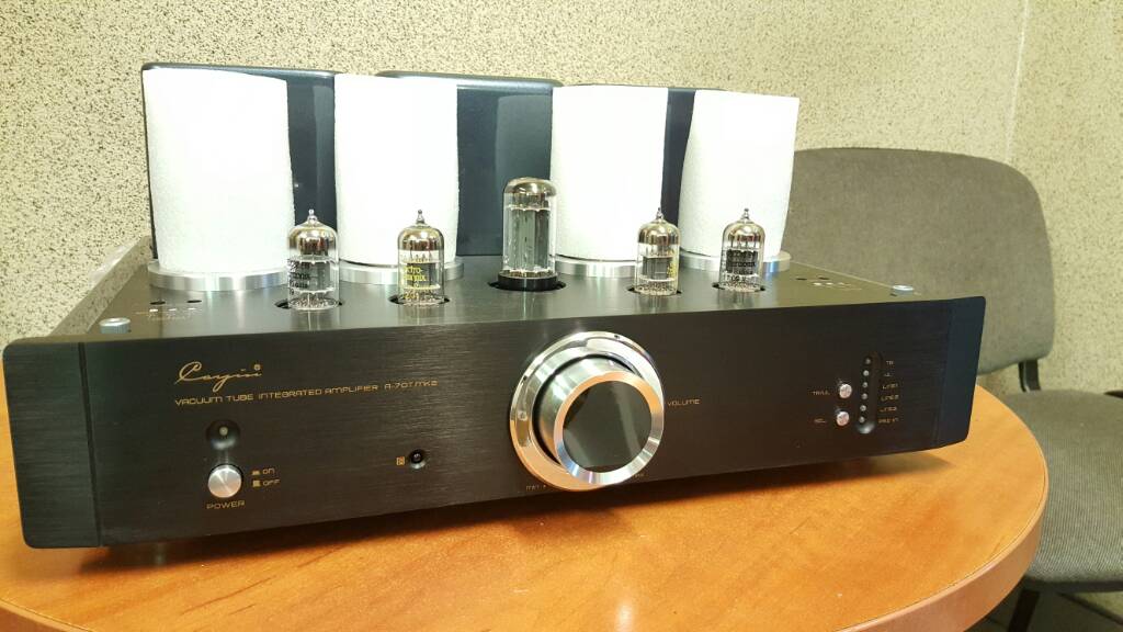

Wahalem się między 55tp a właśnie A70 ale pomyślałem lepiej kupić od razu lepszy żeby potem nie kombinować za niedługi czas
Tylko nie ściągaj tych pianek bo stracisz na średnicy ;))) Gratuluje zakupu :)
Ja także pisze w mailach : po wyciągnięciu wzmacniacza wykonać następujące czynności .....i o piankach piszę dla pewności iż należy pianki ochronne zdjąć ,odkąd pewien Pan kupując model A-100 T ( a tam jest osiem lamp mocy !!! grał z piankami :-)) ,oczywiście pianki się stopiły .Przy mojej wizycie czyściłem lampy mocy :-)
Nie każda osoba jest praktykiem gdzie najpierw na logikę wszystko się bierze . A czasem z euforii już chce się grać :-)
...."Pan kupując model A-100 T ( a tam jest osiem lamp mocy !!! grał z piankami :-)) ,oczywiście pianki się stopiły .Przy mojej wizycie czyściłem lampy mocy :-) "....
