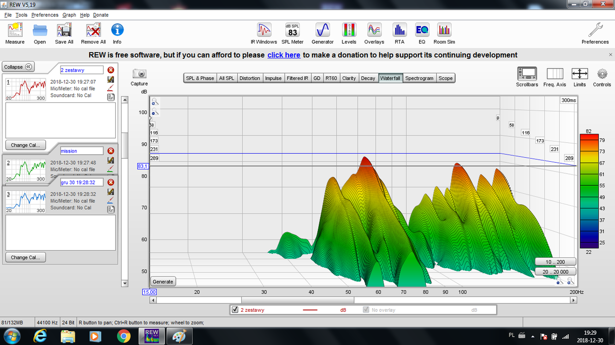

Witam, właśnie wykonałem pierwsze pomiary zestawem Behringer ECM8000, PS400 oraz EMU0202. Mógł bym prosić kogoś o pomoc w analizie wykonanych pomiarów? Z czego wynika spadek przy 100 Hz, i tak duży pogłos dla 80 i 100 Hz.
Pomiary wykonane w pokoju ok 20 m2. Przy użyciu Denon PMA720 ae z funkcją direct oraz kolumn STX F140n i Mission 760i.
Podbicia zapewne wynikają z rezonansów pomieszczenia.
Cieszę się, że ktoś odpisał. Myślałem, że temat już wyczerpany i upadł. Ja za pomiary wziąłem się dopiero teraz i napisałem swój tekst zanim zdążyłem przeczytać poprzednie posty. Obecnie jestem po lekturze i wiem, że jest funkcja "capture" :)
Faktycznie pogłosy wynikają z rezonansów pomieszczenia. Dziś przeniosłem sprzęt do salonu gdzie docelowo stoją i wyniki są inne. W poprzednim przypadku częstotliwość 60 Hz odpowiada akurat długości pokoju.
Może uda mi się dziś za pozwoleniem wybranki wykonać kilka pomiarów to wrzucę dla porównania.

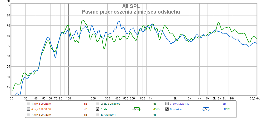

Pomiary głośników w salonie się  udały. Poniżej plan pokoju z zaznaczonymi głośnikami oraz miejscem mikrofonu:
Zaloguj się, aby zobaczyć treść (możliwe logowanie za pomocą ) Myślę, że opisywać nie trzeba. Czerwone to głośniki, niebieski krzyżyk mikrofon, a zielone to kanapa.

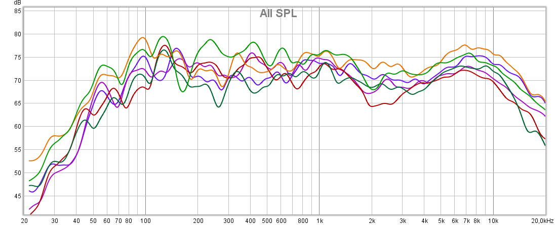

Pomiar pasma przenoszenia z wygładzeniem do 1/6. 6 Pomiarów, dla każdej kolumny i dla dwóch zestawów stereo.1852400861_pasmo5k.thumb.png.a2f490e811d7e7145d17e41dc4d10ac4.png

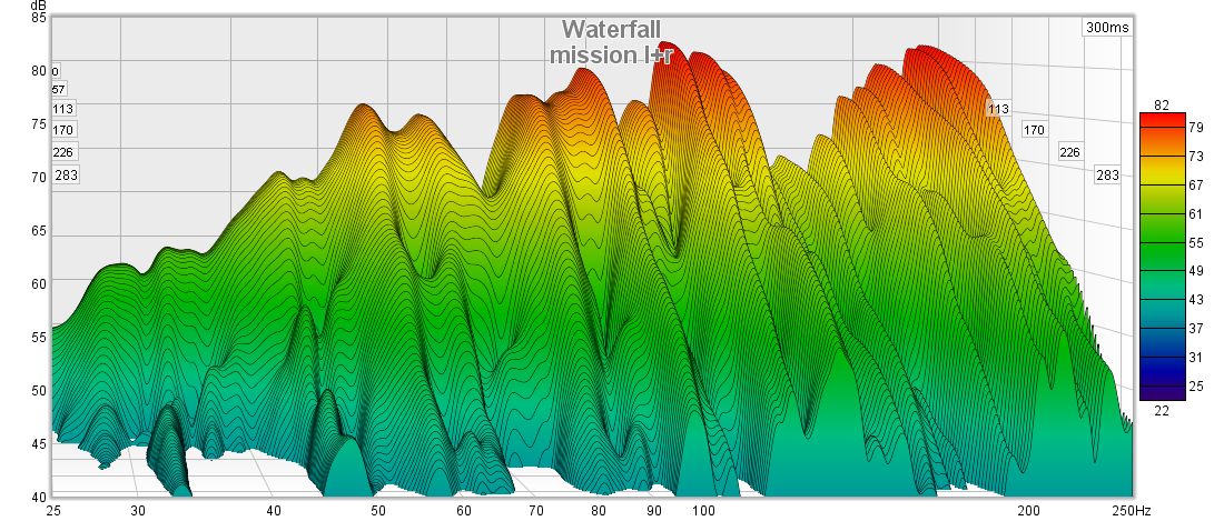

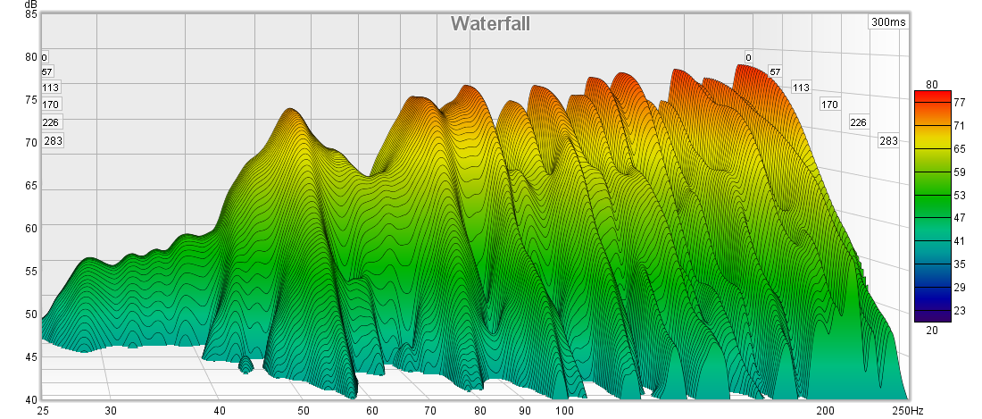

Pogłos dla prawego głośnika:
dla lewego1103901878_missioml.thumb.png.86a43b79ba7ee54b4c154f39e40a1d9c.pngWidać dość duży pogłos dla 130 Hz, spowodowane to jest pewnie tym że lewy głośnik skierowany jest na przeciwko znajdującej się bliżej ścianki od łazienki.
Widać też ten pogłos przy pomiarach obu kanałów jednocześnie.
1452718376_missionlr.thumb.png.0e4100ebafcdf749c48c2635b05446e1.pngDodam, że pomiary dla kanałów przy użyciu drugiego zespołu głośnikowego wychodzą identycznie.
Hi,
czy masz do twojego Mikrofonu odpowiednie pliki kalibracji mikrofonu (do ustawienia 0 deg i 90 deg)? Jesli tak, uzyles ich w ustawieniach REW?
Ten spadek ponizej 100Hz jest bardzo podejrzany
Dlaczego redukujesz Waterfall Diagram do 250Hz?
Ponizej widzisz rozrzut dokladnosci nieskalibrowanego mikrofonu
Nie, nie używałem plików kalibracyjnych. Szukałem trochę w Internecie, ale nic nie mogłem znaleźć. Natknąłem się tylko na informacje, że takie pliki na nic się nie przydają, bo dokładność produkcji tych mikrofonów jest za mała żeby móc używać jednego "ogólnego" pliku.
Co do spadku 100 Hz było to w innym pokoju i mógł byś spowodowany po prostu modami pomieszczenia.
Waterfall zawiera częstotliwość tylko do 250Hz bo tak było polecane w tym temacie. Lepsza czytelność wykresu. Poza tym jeśli w wyższym paśmie powstają pogłosy, to już tylko raczej pogłosy harmonicznych tych częstotliwości (tak mi się wydaje).
Jeśli posiadasz pliki kalibracyjne, lub podzielisz się informacjami skąd mogę je pobrać, to z chęcią wykonam pomiary jeszcze raz.
Pliki kalibracyjne sa tworzone indywidualnie dla kazdego egzemplarza, tak ze znalazles zle informacje. Dlatego dzielenie sie plikami nie ma sensu. Ja mam trzy rozne mikrofony i do kazdego mam indywidualne pliki. Mikrofon bez plikow jest prawie ze bezuzyteczny. Sa wyspecjalizowane firmy ktore kalibruja mikrofony (tworza te pliki). W Niemcach kosztuje to ok. 70€.
niektore mikrofony takie jak UMIK-1 sa sprzedawane z indywidualnymi plikami.
Waterfall jest wazny dla CALEGO pasma! Dlatego robi sie absorbery dla wszystkich zakresow pasma (a nie tylko <250Hz)
Spadek nie moze byc spowodowany modami. Jest on zbyt rownomierny. mody wygladaja zupelnie inaczej (gorki i dolki), zobacz zalaczone pomiary (dwa rozne glosniki w tym samym pomieszczeniu)
Powtorz pomiary z mikrofonem w odleglosci 40cm od glosnika (to wyeliminuje wplyw modow) , to zobaczymy czy ten spadek zostanie
BTW. twoj spadek powyzej 8kHz tez jest ekstremalnie stromy, czyli tez podejzany.
czy jestes pewny ze uzyles wlasciwego sygnalu pomiarowego (20-20.000Hz)
Kalibracja 70 Euro, to koszt nowego Umik-a. Także bez sensu jest odsyłać mikrofon do kalibracji. Poza tym tak jak pisał Iceman kilka lat temu, można wykonywać pomiary takim mikrofonem więc wydaje mi się że nie jest bezużyteczny.
Waterfall jest może i ważny dla całego pasma, ale ze względu na długość fali wyższych częstotliwości czas pogłosu będzie krótszy a co za tym idzie wykres już nie będzie tak czytelny.
Co to spadku przy 100 Hz to nie powtórzę dziś tego pomiaru bo musiał bym przenieść sprzęt do innego pokoju, ale zrobię pomiary przy użyciu uniwersalnego pliku kalibracyjnego. Zobaczę czy jest różnica. Dodam też pomiary on Axis z bliższej odległości żeby zobaczyć jak wygląda takie pasmo głośnika.

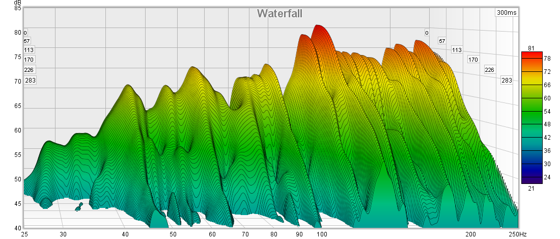

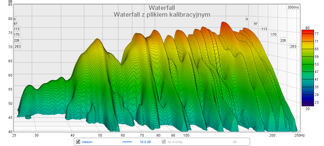

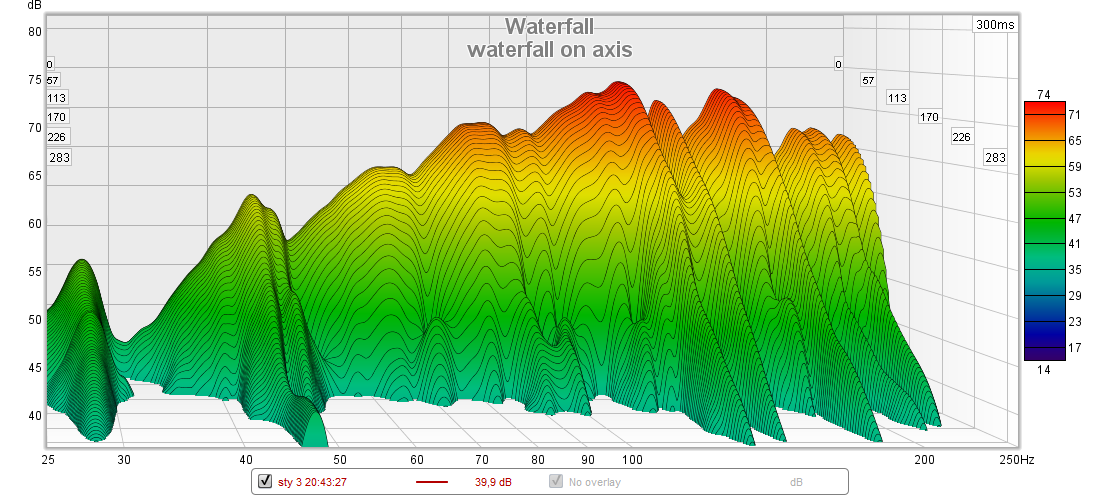

Tak jak obiecałem:
Zaloguj się, aby zobaczyć treść (możliwe logowanie za pomocą ) 485304952_watonaxis.thumb.png.50b3422d57123b68fd5fd824f32a7ba1.png1691718288_waterfallzplikiem.thumb.png.1059fbfd67e94a73a069c7572ef8fb73.png1561086359_pasmozmiescaodsuchu.thumb.png.3e6f38979e096db37bde99baf87e540c.png
Wygląda na to, że spadek powyżej 8 KHz to spadek spowodowany mikrofonem.
Co do pasma to ustawione 20-22k.
Zaloguj się, aby zobaczyć treść (możliwe logowanie za pomocą ) Edytowane przez Pazik Piotr
Czyli sam widzisz, jak wazny jest ten plik kalibracyjny.
kazdy indywidualny plik bedzie dawal inny wynik pomiaru. Dlatego nie zgadzam sie z tym, co Iceman pisal. Oczywiscie bez takiego pliku „cos“ tam mozna mierzyc, ale czy na tym pomiarze mozna polegac? Jedyne na czym mozesz polegac, to pomiary porownawcze (przed i po zmianie czegos, bo bledy pomiaru pozostaja te same).
kalibrowany analogowy mikrofon jest lepszy niz UMIK, bo uzywa ten sam Clock Sync dla sygnalu wyjsciowego i wejsciowego -> czyli umozliwia dokladne porownanie tych sygnalow.
UMIK  jest podlaczony przez USB i ma wlasny Clock
poza tym Umik nie umozliwia pomiarow z Loop Back, ale to juz jest mniejszy problem, bo malo kto to uzywa (za skomplikowane)
Ten spadek ponizej 100Hz jest nadal podejrzany :-)

Ten spadek ponizej 100Hz jest nsdal podejrzany

Dla mnie nie jest. To podstawkowe kolumny za nieduże pieniądze, więc pewnie tam kończy się ich pasmo przenoszenia.

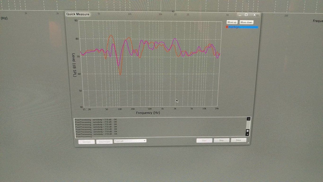

Witam panowie,

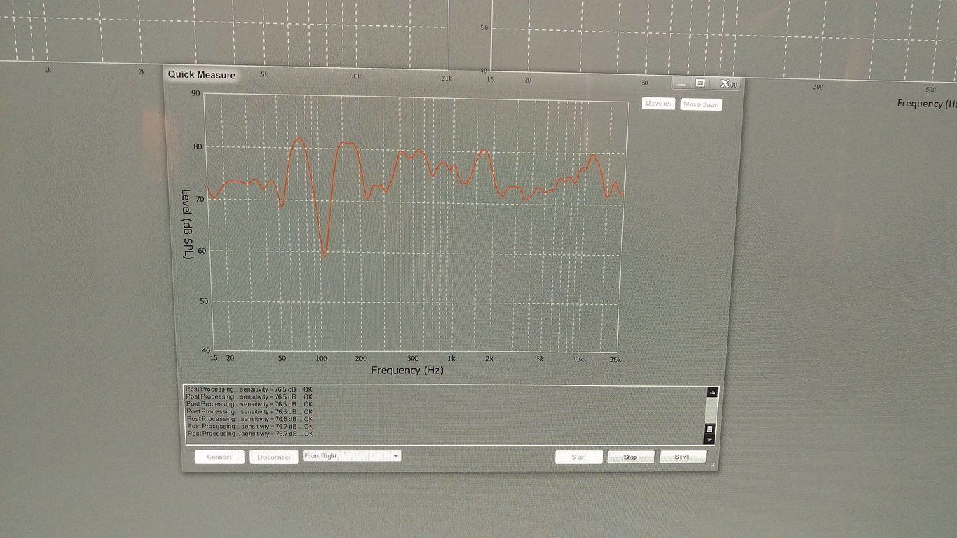

Czy jest ktos kto moglby mi pomoc powalczyc z dipem jakim mam pomiedzy 80hz-150hz

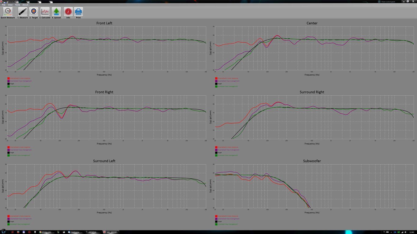

Pomiary robione w ARC i calkiem niezle udalo sie mu wyciagnac ten dolek ale jestem ciekaw czy jestem w stanie to polepszyc. Ogolnie pokoj jest tragiczny, ale wynajmuje tak nic na to nie poradze, jedyne co to proby z akustyka, pozycja w ktorej jest jedyna mozliwosc siedzenia tez nie pomaga bo jest to null i caly bas jest za mna lub przede mna :/
Ostatnie zdjecie jest to wykres po kalibracji z uzyciem ARC
Zdjecie z pomaranczowym wykresem jest odczyt " quick measure " dla prawego glosnika, chodzilem z mic po calym pokoju i mniej wiecej wszedzie jest ten sam dip.
Zdjecie z pomaranczowym i rozem jest to glosnik lewy i jak widac dip tez jest w tym samym miejscu ale o wiele mniejszym dipem.
Tak jak wspomnialem wyzej nie jestem w stanie zmienic pozycji glosnikow ani miejsca w ktorym siedze.
W linku zdjecia pokoju i z gory dzieki za pomoc
Zaloguj się, aby zobaczyć treść (możliwe logowanie za pomocą ) Edytowane przez maxkolonko123
Dobre wiesci - Twoj dip jest stosunkowo waskopasmowy
Zle wiesci - trudno go zlikwidowac.
Dip powstaje przez nakladanie sie fali bezposredniej na fale odbita (mody), ale obie fale maja rozna (przeciwna) faze, wiec sie nawzajem „kasuja/wylanczaja“.
Nie ma sensu podbijanie poziomu glosnosci w tym zakresie czestotliwosci, bo rownoczesnie podbijesz poziom fali odbitej ;-)
Czyli jedyne, co funkcjonuje, to redukcja odbic przy tej czestotliwosci, co nie jest takie proste na drodze akustycznej -> rozmiary absorbera basowego
BTW. rob trzy pomiary z mikrofonem umiejscowionym tam, gdzie jest glowa sluchacza (kanal L, R, L+R) i pokaz je rownoczesnie
Twoje pomiary pasma maja bardzo dziwny przebieg, mocne szerokopasmow podbicie srednich i superwyskich tonow. czy nie brzmi to dla Ciebie zbyt natarczywie i meczaco?
czy mozesz wplynac na przebieg charakterystyki/korekcje, definiujac inny przebieg target curve (charakterystyki docelowej?
Edytowane przez xajas

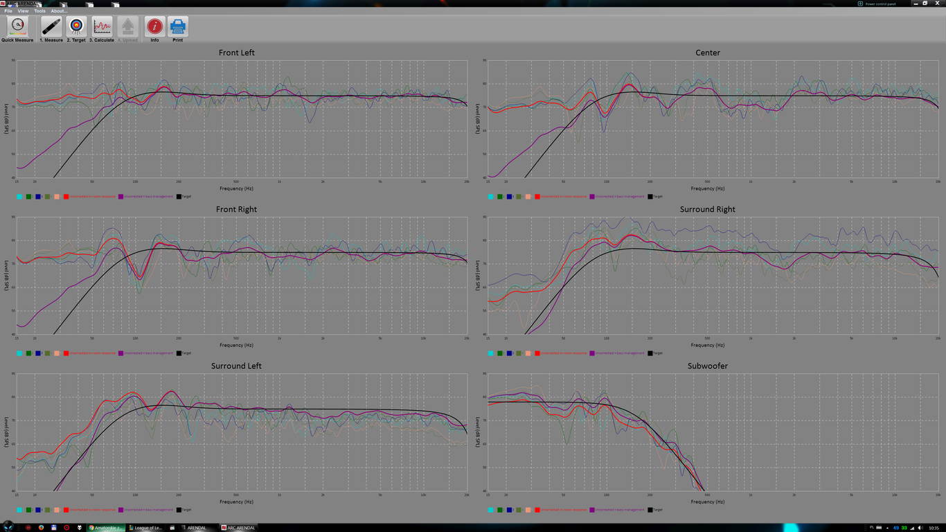

Hej Xajas,
Dzieki za odpowiedz, moze zaczne od tego jaki sprzet posiadam :
Front : Arendal S link do specyfikacji
Zaloguj się, aby zobaczyć treść (możliwe logowanie za pomocą )  bass reflex zamkniety
Centre :
Subwoofer :
AVR - Anthem MRX-720
Wzmacniacze to XPA-3 i UPA-2 z Emotivy
Pomiary byly wykonane w 6 pozycjach od pozycji gdzie siedze, wszystkie ok 60-70cm od siebie zalaczony wykres z uwzglednieniem wszystkich pozycji.
Na przebieg symulacji moge wplynac poprzez ustawienie targetow patrz zalacznik :
Profil pierwszy mam pod kino domowe czyli 5.1, wszystkie glosniki ustawione na 80hz sub na 120hz. Filtry moge zastosowac jezeli ustawie glosniki na full range, wtedy moge ustawic ciecie i filtry "Butterworth i Linkwitz" troche jestem laikiem z tymi filtrami tutaj jest dokladniej wytlumaczone ale i tak nie wiele rozumiem
Moze jakbys mogl mi wytlumaczyc jaki filtr mam uzyc to bym mogl zrobic symulacje
Co do natarczywosci i meczenia przy muzyce czegos takiego nie zauwazam, przy filmach jest troche inaczej, powiedzmy ogladajac film przy MV -5db takie efekty jak krzyki czy tluczace sie szklo troche kluje w ucho ale nie wiem czy to nie jest spodowane glosnicia ogladania filmu i odleglosci w jakies siedze on glosnikow.
Dodam tylko ze :
zielony wykres jest to poprawiony response przez ARC

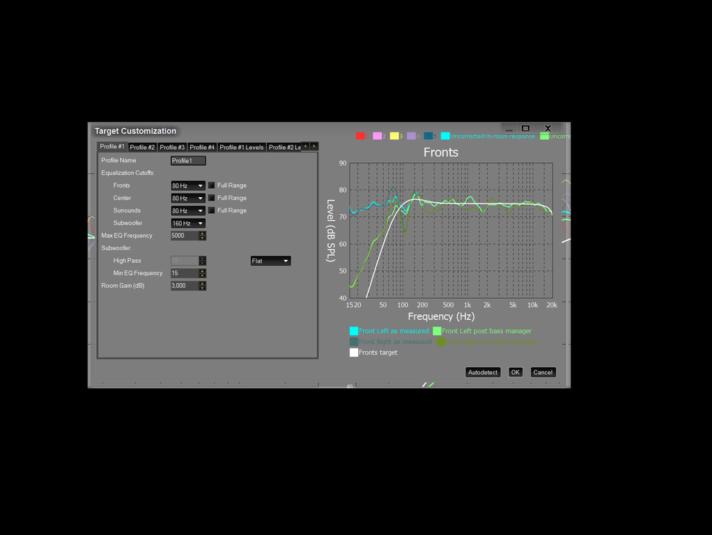

Czy mozesz obnizyc polozenie docelowego przebiegu (biala linia), tak by byla troche ponizej mierzonego przebiegu pasma -> patrz zalaczony przyklad pomiaru przed i po korekcji w porownaniu z polozeniem docelowego przebiegu.
Sprobuj zawyzyc graniczna czestotlowosc korekcji frontow (Max EQ Frequency) z 5kHz na 15kHz
Czy masz pomiar na ktorym widac sume frontow+subwoofer?
Hej,
Co masz na mysli poprzez sume frontow? chodzi ci o tylko fronty i sub bez centralnego i surround?
Lini obnizyc nie moge gdyz ARC symuluje docelowo pod 75db, moge ja usunac z wykresu jezeli to cos pomoze.
Zalacznik z room gain 0 poprzednio na +3 Max Eq Freq na 15kHz bez lini target (biala/czarna) glosniki tylko Fronty + sub
