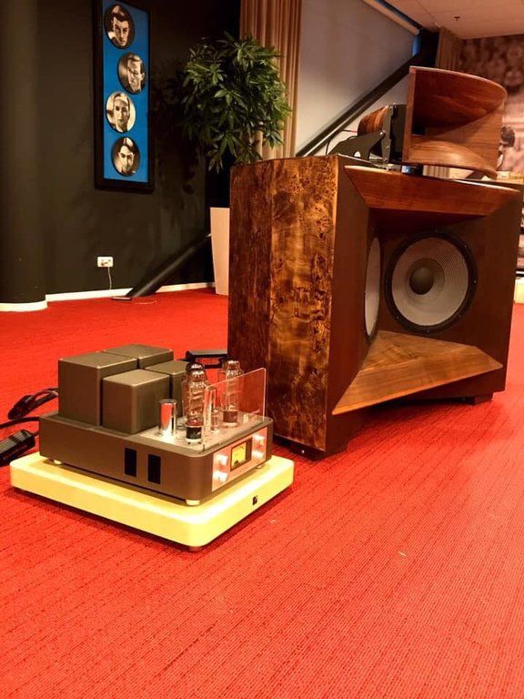

Co kochani powiecie na taki zestaw kolumn wysokokutecznych z ukochanym wzm na lampe 300B...wspanialy
Trafomatic Audio Glenn reference PSE 300B monoblocks and Blumenhofer Acoustics 40 anniversary loudspeakers, a match made in heaven at Dutch Alkmaar Show
16 godzin temu, Marek.S napisał:
Blumenhoferów nie chcę nawet za darmo ?
14 godzin temu, sly30 napisał:
Takie sobie granko. Dużo hałasu, mało muzyki.
Musi być amplifikacja/elektronika tranzystorowa, żeby wychodziło coś rzetelnego, prawdziwie tonalnie grającego. I jeszcze lepiej jak kolumny przy takiej elektrowni są tworzone (pod wydajne tranzystory, ew. w ostateczności mocarne lampy), a nie jakieś tam urobione/specyficzne pod lampowe w ogromnej większości brzdąkające popierdółki. Dla mnie lampy mogłyby nie istnieć.
Pany mówicie o tych kolumnach, które wrzucił mirek10 - z tymi wooferami i hornem jak u niego na zdj.?
Bo pod tą samą nazwą są i z innymi wooferami i innym hornem - jak tu
