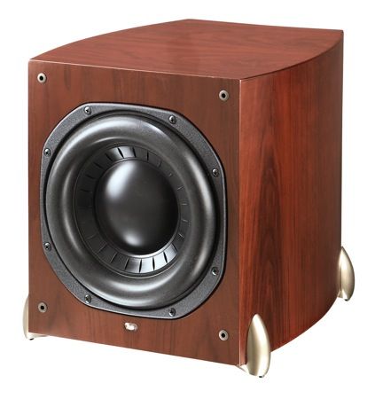

Obecnie mam suba 12" na 1000 Wattowym wzmacniaczu. Chętnie już bym spróbował tego Paradigma, do którego linka podałem tj. 15" i 1700watt.
Nie sądzę aby taki sub zagrał dobrze w stereo.
słuchałem kilka razy w stereo paradigma servo 15, wspomagającego duże i mocne podłogówki - Focale electry 1037 i taka kombinacja jest naprawdę ciekawa (spore poddasze, a takie pomieszczenia zawsze mocno tłumią bas), po wyłączeniu suba trudno się dalej słuchało, natomiast z subem bas był mocny i w miarę rytmiczny, nie jakiś super-szybki czy konturowy, ale mimo wszystko z subem były prawdziwsze proporcje w dźwięku.
Nie sądzę, żeby sub 15 jakoś bardzo się różnił, w sumie to może być trochę lepszy z uwagi na mocniejszy wzmacniacz i większy magnes głośnika.
A który to Paradigm Servo ? Bo podobno pierwsza wersja była lipna.
Z kolei v2 ludzie się zachwycali, także kontrolą w stereo, mimo 15 cali.
taki jak ten z linka, czyli v2:

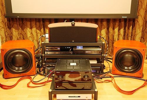

Mi się sub 12 podoba, a najbardziej to dwa takie:
Aczkolwiek co dwie piętnastki, to dwie piętnastki :)
ps. widać że jest duży błąd zrobiony, bo centralny jest b&w więc się pewnie nie zgrywa ... :)
Bardzo chętnie bym takiego zestawienia posłuchał :)
W sumie Ty też masz dwie piętnastki.
