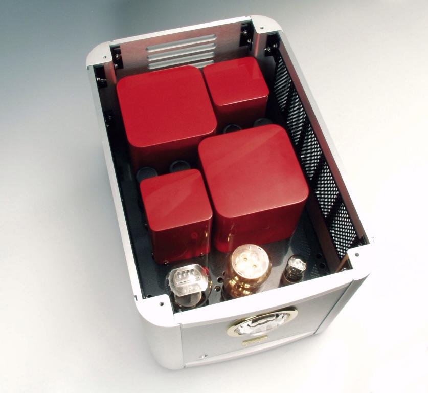

Amplifon jest zamówiony w Max wersji i on będzie pracował jako stereo końcówka mocy wraz z monoblokami Burmestera na basie. Wszystkim będzie sterował preamp Burmestera. Jeśli pojawią się mocniejsze monobloki lampowe SE, które zagrają jeszcze trochę lepiej niź ten Amplifon to zastąpią go w tej samej konfiguracji a Amplifon znajdzie sobie inne miejsce. Być może monobloki Pana Andrzeja okażą się jeszcze ciut lepsze. Wtedy....kto wie... :-) Pre Burka ma tylko wyjścia XLR na końcówki mocy, więc żeby uniknąć przejściówek będę musiał mieć specjalny IC XLR->RCA. W każdej firmie zrobią taki znając układ PIN-ów w XLR. U mnie jest PIN 2 = HOT.

A pochwale się nowa, niekoszerna chińszczyzna :) Dokonałem małego upgreadu zamieniłem SE z 211 na 805. Jutro będę porównywał obie konstrukcje. Ciekawi mnie jak wypadłby Amplifon w tej konfrontacji z Chińczykiem, Cayin 9085d. Moc i konstrukcja jest zbliżona 40 Watt RMS. Trafa są osobne cztery na kanał.

sly30 ustawiam się już w kolejce chętnych do odkupienia GM70 w tej wypasionej wersji jak monosy zagrają lepiej:D To pierwszy wzmacniacz lampowy od dawna który mi się podoba wizualnie, jest w stanie napędzić moje kolumny i ma cenę nie wystrzeloną w kosmos.

Co do GM70 to zakładam, że jest świetny na średnicy i górze ale na basie może być ciężko dalej u mnie. Przywykłem do basu z klasy D a ten jak wiadomo jest najlepszy. Dodatkowo mam czas skoro kolejka na GM70 jest już do września a niektórzy mówią, że do końca roku :D to i tak nie mam presji zaczekam aż Sly30 będzie swój sprzedawał :-)
