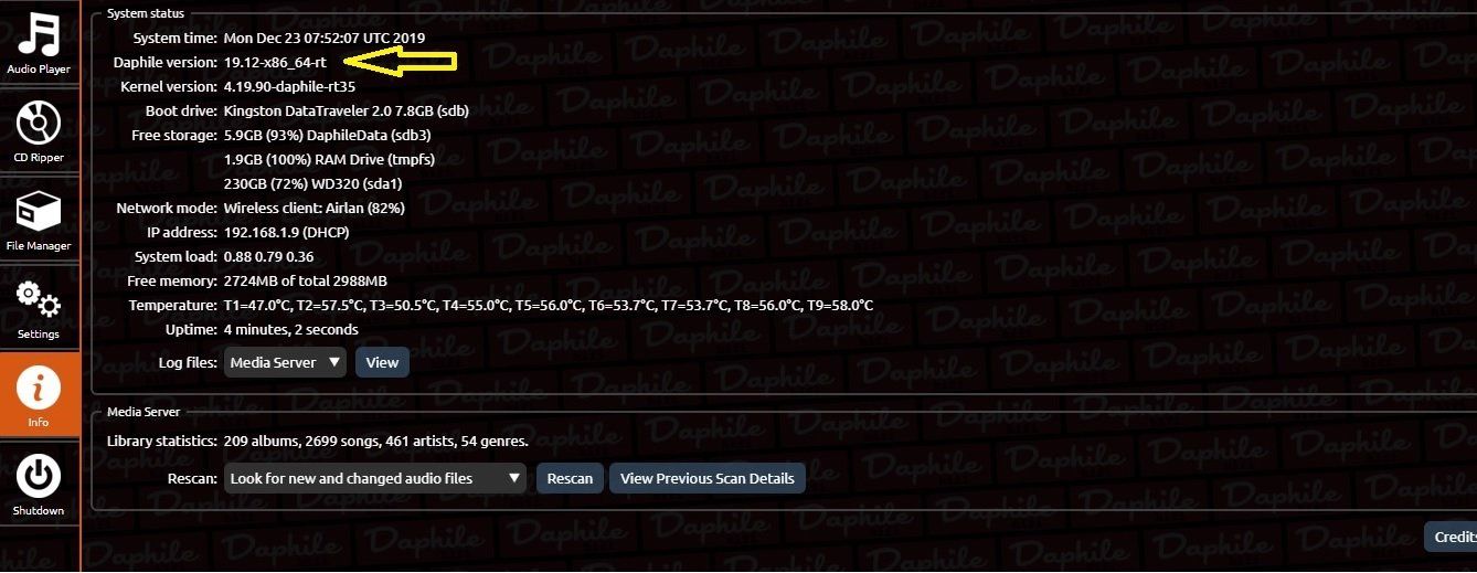

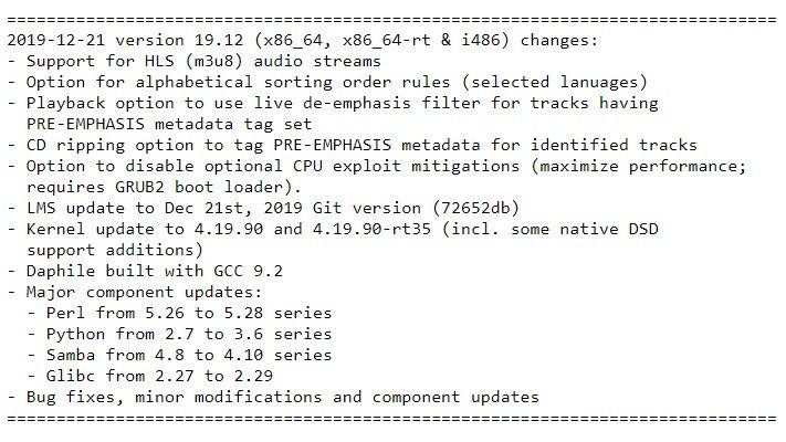

Pojawiła się nowa wersja Daphile 19.12
Zaloguj się, aby zobaczyć treść (możliwe logowanie za pomocą ) Edytowane przez Ape
