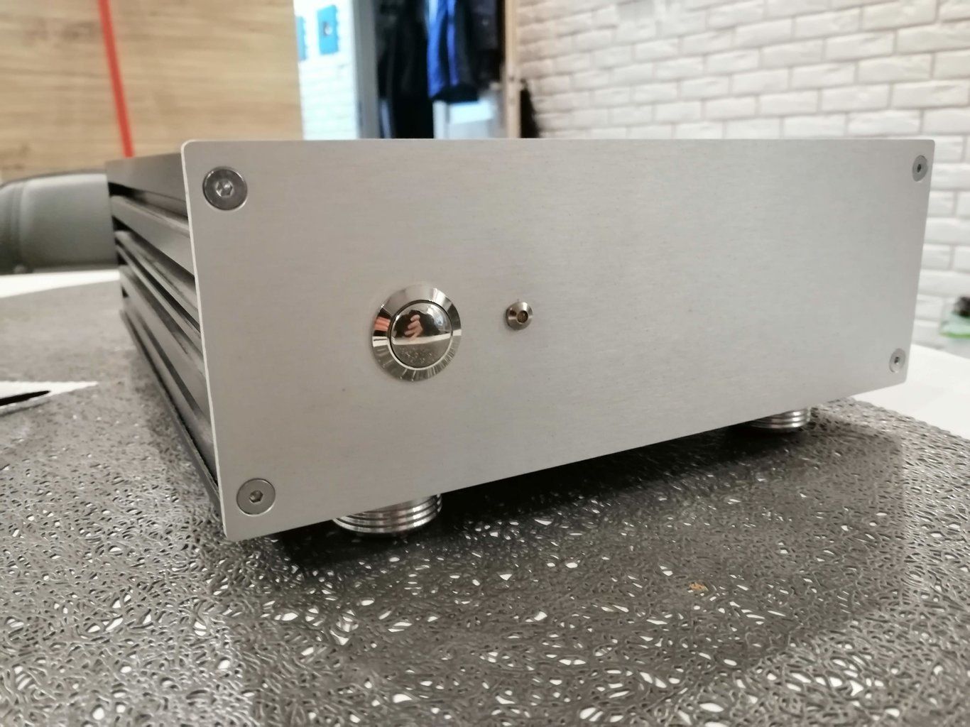

Moja malina wygląda obecnie jak na zdjęciu. Żeby odpalić funkcjonalność przycisku on/off muszę zrobić ten update. Może dziś mi się uda to napisze czy wszystko w porządku.
Może się komuś przyda:
W planach mam dodanie wyświetlacza OLED 2,7 cala
Tak dodany przycisk używa szyny i2s.
Później jest problem z nakładkami korzystającymi z i2s.
Lepiej kupić Pimoroni onoff shim.

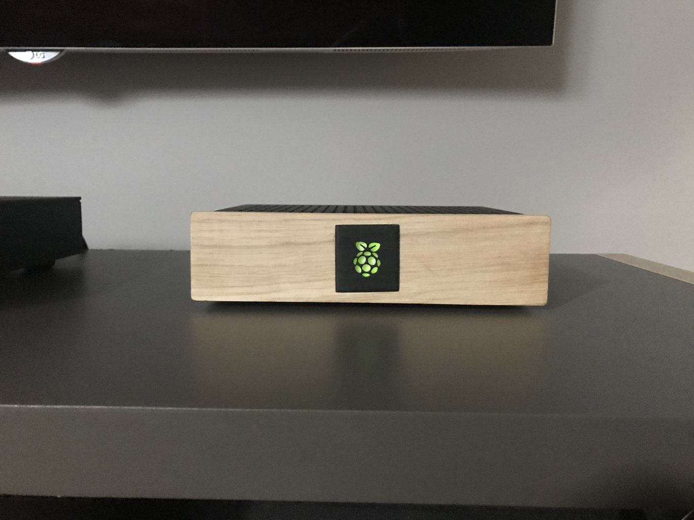

W końcu mogę powiedzieć, że streamer skończony.
Zastosowane części/podzespoły:
  • RPi4 2GB
  • Allo Boss Dac V1.2
  • Tomanek ULPS Mini
  • Fragmenty obudowy z Modushop, płyty boczne przycięte przeze mnie na wysokość (urządzenie było za wysokie, wyższe od wzmacniacza co mnie drażniło). Do tego płyta montażowa również od Modushop
  • Front i tył z heblowanego drewna dębowego
  • Logo - wycięty element z gotowej plastikowej obudowy do RPi3 bodajże, dwie zielone diody, kawałek pleksi i folia aluminiowa ?
  • Gniazda RCA Furutech
  • Kabelki RCA - srebrno-miedziany Oehlbach NF1
  • Gniado zasilania z dwoma bezpiecznikami
  • Gniazdo/przejściówka montażowa LAN-LAN
  • Nóżki zapożyczyłem z Tomanka
Jak się prezentuje całość możecie zobaczyć na zdjęciach pod
Czekam na nową wersję Katany, póki co brzmi świetnie ?
Zostało mi kilka części, których nie wykorzystałem. Gdyby ktoś był zainteresowany to zapraszam do kontaktu ?

Bardzo ładnie wygląda. Jeden minus dla mnie, utrudniony dostęp do karty SD :)
Lucarto Audio Ferro IA40 ; Maraim Welese 3.2, Hegel HD25, Raspberry PI4 + Allo digione Signature, Cambridge Audio 752BD, Lucarto Audio Albero
Miałam: Audio Academy Hyperion IV Plus, Haiku Audio Bright MK4
Ja użyłem takiej przedłużki do wyjścia z kartą za obudowę
16 minut temu, Rucia1 napisał:
Bardzo ładnie wygląda. Jeden minus dla mnie, utrudniony dostęp do karty SD ?
Nie ruszam jej, bo gram wyłącznie na Moode. Już od ponad miesiąca siedzi tam, czyli właściwie od momentu kiedy wgrałem na nią Moode. Wszystko działa stabilnie ?

A to Piomoroni nie używa ? Na zdjęciach widać, że też zajmuje piny wykorzystywane przez np hifiberry. W tej chwil gram z USB ale właśnie się zastanawiam jak by to było gdybym chciał zachować przycisk on/off i mieć nakładkę.
W opisie jest napisane, że obsługuje zasilanie do 2,5A a malina 4 wymaga 3A.
Zaloguj się, aby zobaczyć treść (możliwe logowanie za pomocą ) Edytowane przez Mateusz Wielgos
Pimoroni nie używa i2s tylko gpio.
Mam HiFiberry i z Pimoroni działa.
Na przycisku według twojego linka nie dziala bo HiFiberry i inne tego typu nakładki używają i2s do konfiguracji.
Sam z tym walczyłem i się poddałem.Trzeba mieć umiejętności programisty i napisać program który doda nakładkę lub przycisk jako dodatkowe urządzenie slave.Gotowców nie znalazłem.
Sama malina z nakładka 3A nie będzie ciągnąć.
