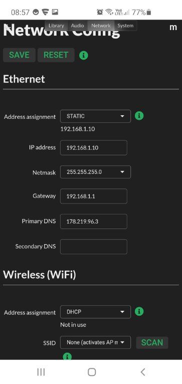

Mam pytanie o moode i ustawieniu Statycznego IP . Chcę ustawić statyczne IP , i jak to włączę to malina a dokładnie moode  nie znajduje stacji radiowych , jak tylko włączę DHCP wszystko wraca do normy ? Czy to norma ?

ogarnąłem problem na innym forum , przy włączeniu IP statycznego trzeba uzupełnić jeszcze dwa pola DNS i Bramę . U mnie działa .

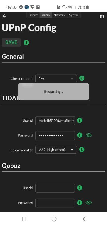

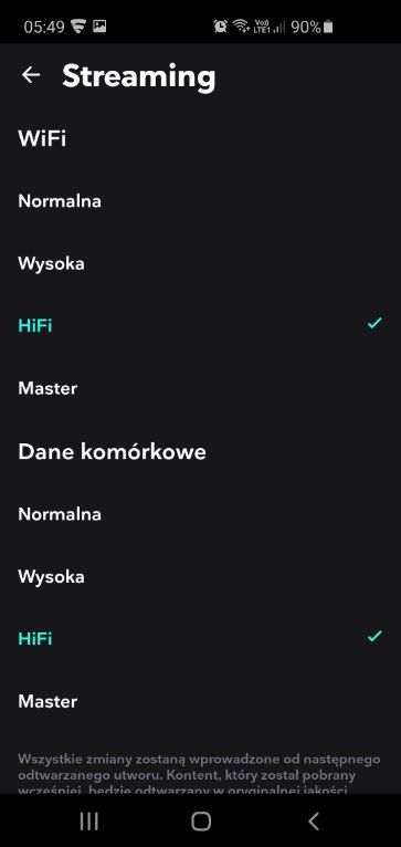

Ale niestety wrócił problem z uruchomieniem Tidal na modę tak jak poleca liście zmieniłem No streaming high  wysoka jakość . To niestety nie pomogło .

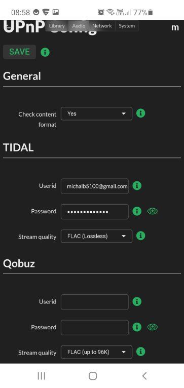

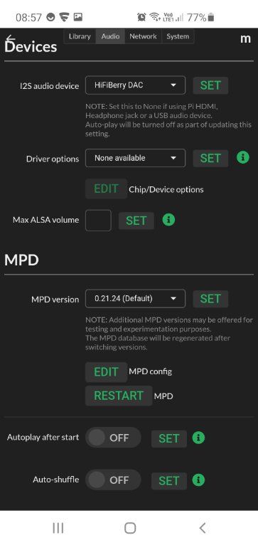

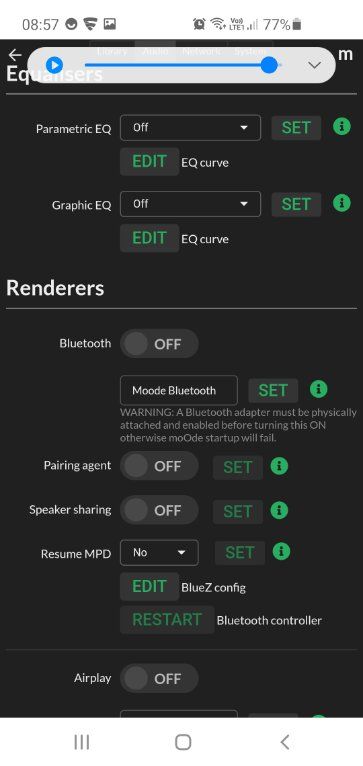

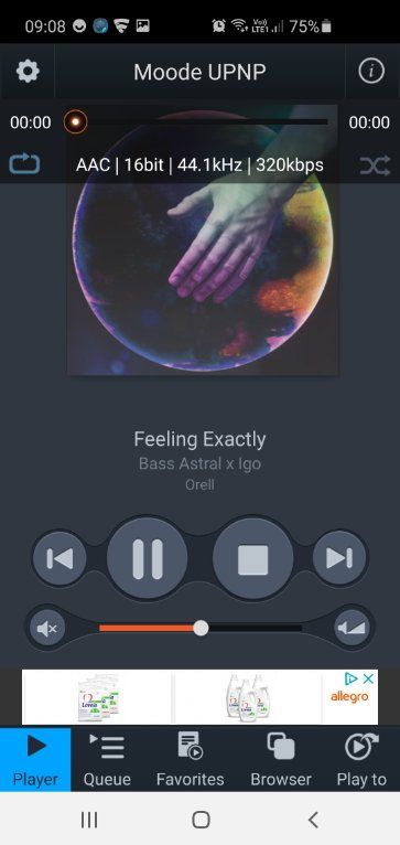

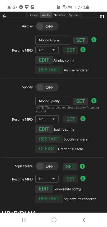

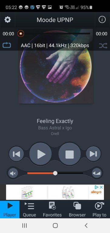

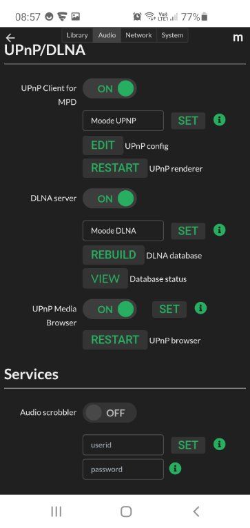

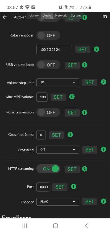

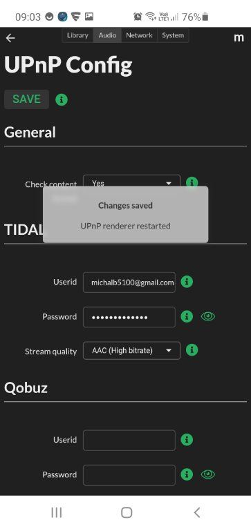

Proszę już daję tylko od razu Zaznaczam przełączyłem pomiędzy ACC i FLAC i nic nie dało Ale możemy spróbować
A ten soft to mconnect? Czy w nim musiałeś też logować się do Tidala?
  • Moderatorzy
sprawdź jeszcze w mconnect jak masz streaming ustawiony dla tidala
Lucarto Audio Ferro IA40 ; Maraim Welese 3.2, Hegel HD25, Raspberry PI4 + Allo digione Signature, Cambridge Audio 752BD, Lucarto Audio Albero
Miałam: Audio Academy Hyperion IV Plus, Haiku Audio Bright MK4
Czy to jest wersja płatna mconnect  bez LTE za 27zł?
  • Moderatorzy
jeśli mnie pytasz to rzuty z płatnej wersji :)
A nie powinno w takim przypadku (streamowanie z telefonu) wystarczyć samo DLNA server? Po co w moode aktywować UPnP Client for MPD i juz tym bardziej  UPnP Media Browser?  Po co też definiować Tidala jako źródło w Moode?
