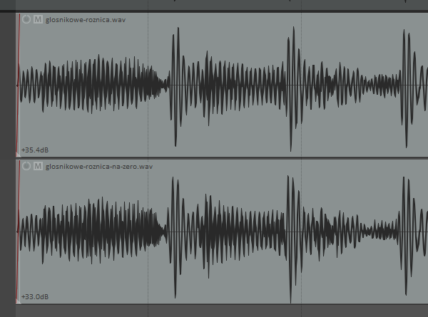

To zrobiłem. Ponieważ końcówka studyjno-estradowa a kolumna dla bezpieczeństwa gitarowa, to i kable jack. Dwa. Jeden normalny 2,5mm kw z porządnymi wtykami neutrik a drugi "lampkowy" 1mm, conajmniej dziesięcioletni wygrzebany z piwnicy z badziewnymi wtykami za złotówkę z luźnymi końcami.
Moc w okolicy 1W, poziomy przy nagrywaniu nie ruszane. Poziom plików testowych w okolicy zera FS tak blisko jak tylko się dało. Porównanie dwóch plików nagranych po sobie na tym samym kablu to jak wczoraj okolice -60 i przede wszystkim szum. Nie dziwi to zbytnio, bo końcówka ma sporą moc, to i szumi, a w szumie sygnał słabo słyszalny jest. Po nagraniu mamy dwie opcje - można wyrównać poziomy albo nie.
W tym przypadku wyrównanie poziomów w celu uzyskania najniższego poziomu pliku różnicowego wymagało zwiększenia poziomu gorszego kabla o 0,14dB. Wtedy plik różnicowy ma poziom -35,4 (w linku poniżej znormalizowany czyli zgłośniony o te 35,4dB):
bez równania poziomów, tak jak te kable by były po prostu przepinane, mamy plik różnicowy na poziomie -33dBFS, poniżej w linku również znormalizowany:
Czyli biorąc pod uwagę plik z wyrównanym poziomem, bo chyba nikt nie płaci grubych plików tatusiów żeby mieć o 0,14dB głośniej, mamy różnicę między tymi kablami na poziomie -35dB. Czyli przykładowo nawet zakładając, że to się da usłyszeć, do sygnału z lepszego kabla trzeba dodać/odjąć coś o 35dB cichszego, przy poziomie odsłuchu rzędu 70-80dB różnica jest na poziomie tła. Patrząc inaczej, te 35dB to są różnice rzędu 0,3dB, więc znów na granicy słyszenia. Z pliku różnicowego bez wyrównania poziomów słychać, że różnice są przede wszystkim w dole, a więc biorąc pod uwagę tylko progi słyszenia bez żadnego maskowania itp mamy małe szanse, żeby to w ogóle usłyszeć. Bo warto przypomnieć, każdy to tutaj pokazuje, ale w tej formie nie widziałem:
Eksperyment polegał na porównaniu dwóch bardzo różnych pod względem elektrycznym kabli. Sądzę, że im lepsze kable tym różnice będą mniejsze, a więc i teoretyczna możliwość realnego usłyszenia czegokolwiek również mniejsza. Oczywiście nie wyklucza to słyszenia różnic, ale to już inna dziedzina ?
Jest możliwość żebyś wrzucił dwa nagrane pliki bez obróbki?
No właśnie. Szum przykrył różnice jeżeli jakieś były ale po dwóch miedzianych przewodach o takiej samej konstrukcji, różniących się Fi chyba nie ma co na to liczyć prócz tego, że jeden "zagrał" ciszej niż drugi. Szukana to chyba różnica w barwie dźwięku. Między przewodami różniącymi się konstrukcyjnie, geometrią, zastosowanym izolatorem, ekranem, zastosowanym przewodnikiem itd. Pewnie takiego porównania oczekiwaliby kabloentuzjaści.

No więc za szybko odpisałem ? bo je wywaliłem po zrobieniu. Więc musiałem zrobić nowe. Pliki wywaliłem, ale końcówki nie wyłączyłem, więc się rozgrzała, a może lepiej podpiąłem kabelki albo co, w każdym razie teraz zadziwiający wynik mi wyszedł - plik różnicowy po wyrównaniu poziomów ma -46, a różnica poziomów potrzebna do minimalizacji różnicy to tylko 0,05dB. Wszystko poniżej w zipie:
