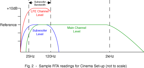

Kanał LFE nie niesie treści w rozumieniu innych kanałów, a tylko efekty (LFE=low freq effects), realnie w zakresie do 60Hz. Owszem dostępne pasmo LFE jest do 120Hz, ale podczas masteringu i tak dodaje się filtr LPF w okolicach 80Hz. Trudno więc tu mówić o pozbawianiu się czegokolwiek. Omen ma całkowitą rację w kwestii doboru cz. podziału.
Teraz jeśli suba odetniesz na 120, to 130 Hz również zagra.
Akurat w LFE wszystko, co powyżej 120Hz odcina się jak żyletką - nie ma nawet 121Hz ;-))
Jeśli kolumny obetniemy na powiedzmy 80Hz, a suba na 120 Hz to masz rację, że powyżej 120Hz nic nie powinno się pojawić w subie, jeśli jednak zarówno sub jak i kolumny będą obcięte na 120Hz to sub będzie grał powyżej 120Hz, tak mi się wydaje.
Edytowane przez omen
Obawiam się, że mylisz LFE z basem odfiltrowanym z pozostałych kanałów do suba. Owszem, bas będzie grał w subie powyżej cz. podziału, ze spadkiem 24dB/okt, ale kanał LFE jest ostro odcięty na 120Hz.
Dokładnie o tym piszę, owszem bas z LFE będzie równo ucięty na 120Hz, ale w subie może grać bas z pozostałych kanałów.
