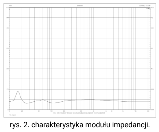

3. Te kolumny pomimo że znajac YB mają liniową ch-kę obciążenia, to i tak należy mieć odpowiedni wzmacniacz/końcówkę.

@LOBO_M  powierzchnia (czy raczej objętość) pomieszczenia ma niewielki związek z nadmiarem" czy "niedomiarem basu. W każdym pomieszczeniu jest problem z basem i nie załatwisz tego "elementami pochłaniającymi" a ustawieniem kolumn i miejscem odsłuchu. Jest jeszcze aktywna korekcja np DSP. Żadne kolumny nie mają liniowej impedancji, nie ma takich.
Wskazany Denon 2020 jest bardzo mocnym wzmacniaczem, jest to w zasadzie dual mono z dwoma mocnymi transformatorami i ma problem wyłącznie natury ideologicznej.

z testu w Audio, faktycznie ponizej 20Hz jest skok...

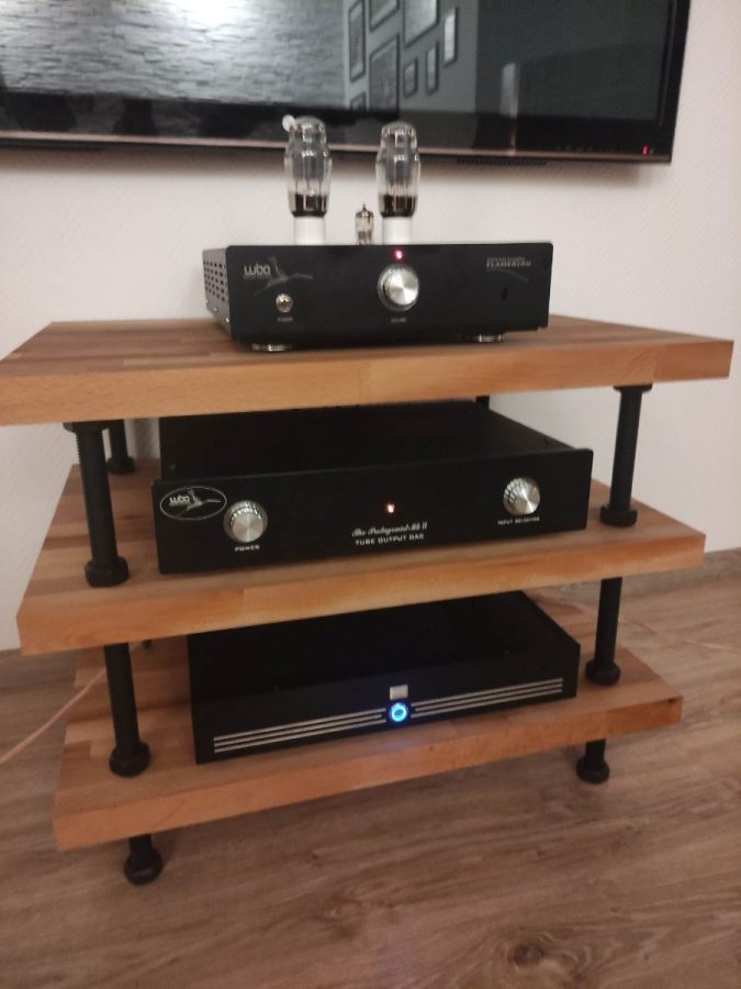

Ja również polecę D klasę. Nord nc500se MK2 jako końcówka. Lampowe WBA jako pre i protagonist jako Dać. Miałem już do porównania w domu inne końcówki : Electrocompaniet aw120, primare A33 i A32, 2x monobloki WBA thunderbird, 2x monobloki Abrahamsen v4.0 up. Końcówka w d klasie gra najlepiej.  Łączy kilka pożądanych cech. Lampowa barwa połączona z szybkim precyzyjnym basem wszystko okraszone super szczegółowością i najlepszą przestrzenią. Moim zdaniem połączenie d klasy i lampowego pre to potarda. Wszystkie cechy są świetne z kolumnami Yb. Z Atc sm40 całościowo lepiej zagrała końcówka Atc P1 choć ujawniło jej słabsze strony.

Problem pewnie leży w akustyce, czego mi brakuje? Mało jest góry w stosunku do reszty, brakuje mi otwarcia i blasku jak można tak to ująć. Może tutaj potrzebna jest elektronika bardziej przejrzysta ?
