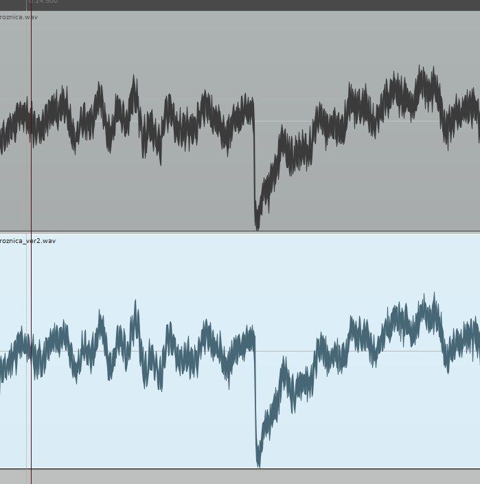

Spiąłem wyście z wejściem mojego interfejsu - wrzucam plik różnicowy,
różnice pomiędzy tymi kablami są też na samym interfejsie choć mniejsze jak przy całym systemie.
Zrobiłem też plik różnicowy pomiędzy pomiarami klotz - klotz tu różnic brak.

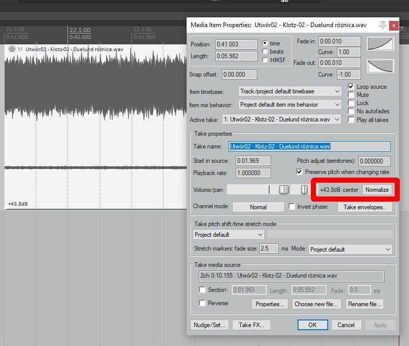

Dałem d... przy przygotowywaniu próbki do zamieszczenia na forum, ponieważ nagranie jest stereo a chciałem zrobić mono zsumowałem kanały i obcięło poziom o 6 dB. Przygotowałem drugi plik - też mono ale tym razem podzieliłem ścieżkę na dwie więc poziomy się zgadzają i nie są sumą.
Różnice sąniewielkie, i dotyczą w sumie poziomu całego pliku, one są poza tym identyczne, odstęp sygnału od szumu w tym drugim jest jeszcze mniejszy i wynosi jakieś 40dB, pdczas gdy artefakty sygnału mają raptem 6dB więcej. Poza tym ciągle występuje dupnięcie w pliku różnicowym świadczące o jakimś zakłóceniu w jednym z plików testowych. Ja bym powtórzył ?

Odjęcie/dodanie (dla szumu wszystko jedno, i tak się dodaje) dwóch "czystych" plików daje szum na poziomie -43, czyli masz dynamikę samego interfejsu 46dB. OK, to jest behringer, ale bez przesady - problem z masami albo/i z niedopasowaniem poziomów jest oczywisty, zwłaszcza, że piszesz, że interfejs różnie zachowuje się na różnych komputerach.

przemak ma racje stosunek S/N 40dB oznacza jakis powazny problem, ktory dyskwalifikuje te pomiary. Pewnie cos z masa, te roznice miedzy kablami wygladaja na zwykla roznice poziomow, przesluch skads na tym delundzie albo zwyczajnie mniejsza impedancja? Jaka on ma geometrie, bo klotz to chyba porzadnie ekranowany kabel? To chyba wogole niemozliwe, dziwna sprawa :)
plus za starania, ale niestety pomiary trzeba robic rzetelnie, a nie konczyc na czymkolwiek co wydaje sie dowodzic postawionej tezy, jak ten koles z watku obok co mikrofonem wykazal granie IC :)
no chyba ze Sayv zwyczajnie podciagnal poziom tych plikow i te roznice + szum sa naprawde gdzies na -100dB
To by było oszustwo a poza tym 100dB jest nierealne ?

Zrobiłem kilka prób - na pliku różnicowym klotz-klotz nic nie ma poza szumem. Wyniki są jakie są jednak powtarzalność też jest zachowana.
Jednak w tej konfiguracji nie ma co chyba tego dalej katować - muszę spróbować z innym interfejsem.

poziom nagrania próbki starałem się ustawić tak by był zgodny z plikiem oryginalnym, gdy zmniejszałem poziom nagrania zmniejszał się też poziom szumu a wraz z nim różnice (te zawsze były ok 6 dB nad poziom szumu). Natomiast plik różnicowy był tylko przycięty by zmieścił się w załącznik.

Powtarzalność może tak, ale wyniki bardzo mało dokładne. Mój równie tani interfejs (kupiłem go niedawno za 440 na allegro) Tascam 1641 daje na tym samym kablu niewyjmowanym na nieregulowanym wejściu i wyjściu liniowym plik różnicowy na poziomie -80dBFS, przy czym ślady utworu poniżej poziomu szumu można w tym usłyszeć. Jeżeli więc nie słyszysz różnic w tym szumie, to nie znaczy że ich nie ma, tylko są sporo poniżej poziomu szumu.

Niestety tak.

jesli uda Ci sie zwiekszyc rozdzielczosc pomiaru do tych 80db jak przemak, to roznice pewnie nadal beda jedynie kilka dB ponad szum czyli jakims artefaktem pomiaru.
Uzywanie mikrofonu do pomiaru kabli jest zupelnie bez sensu, wprowadza jedynie dodatkowe zmienne silnie wplywajace na wynik pomiaru, ktore trudno opanowac bez duzej wiedzy i praktyki. Sygnal najlepiej pobrac z wejscia wzmacniacza. Ale zakladajac, ze to opanowales i te probki roznily sie jedynie "kablami", to slyszane roznice niczego nie dowodza. W rzetelnych slepych testach wychodzi nie tylko to, ze ludzie nie potrafia poprawnie zidentyfikowac jaki kabel gra, ale tez to, ze czesto slysza zmiany kiedy kabel jest ten sam. Twoi znajomi pewnie wiedza co robisz, jakie zmiany w dzwieku rzekomo wprowadzaja Twoje kable i takich sie spodziewaja w tych probkach. Nie ma nic wielkiego w tym, ze sa jakos zgodni. Ten wklejony w watku obrazek ze zludzeniem optycznym tez na wszystkich dziala tak samo.

Pozostaje jeszcze sprawa dlaczego artefaktu pomiaru nie ma przy pliku różnicowym na tych samych kablach.
Jednak trzeba pomyśleć o innym interfejsie.

Bo różnice są sporo poniżej poziomu szumów. W załączeniu mój plik porównawczy zgłośniony o 80dB ten sam kabel dwa razy kabel wyjęty i włożony ponownie w oba gniazda. Cośtam słychać, ? no, ale to jest 80dB ?
Lepszy interfejs oczywiście tak.
