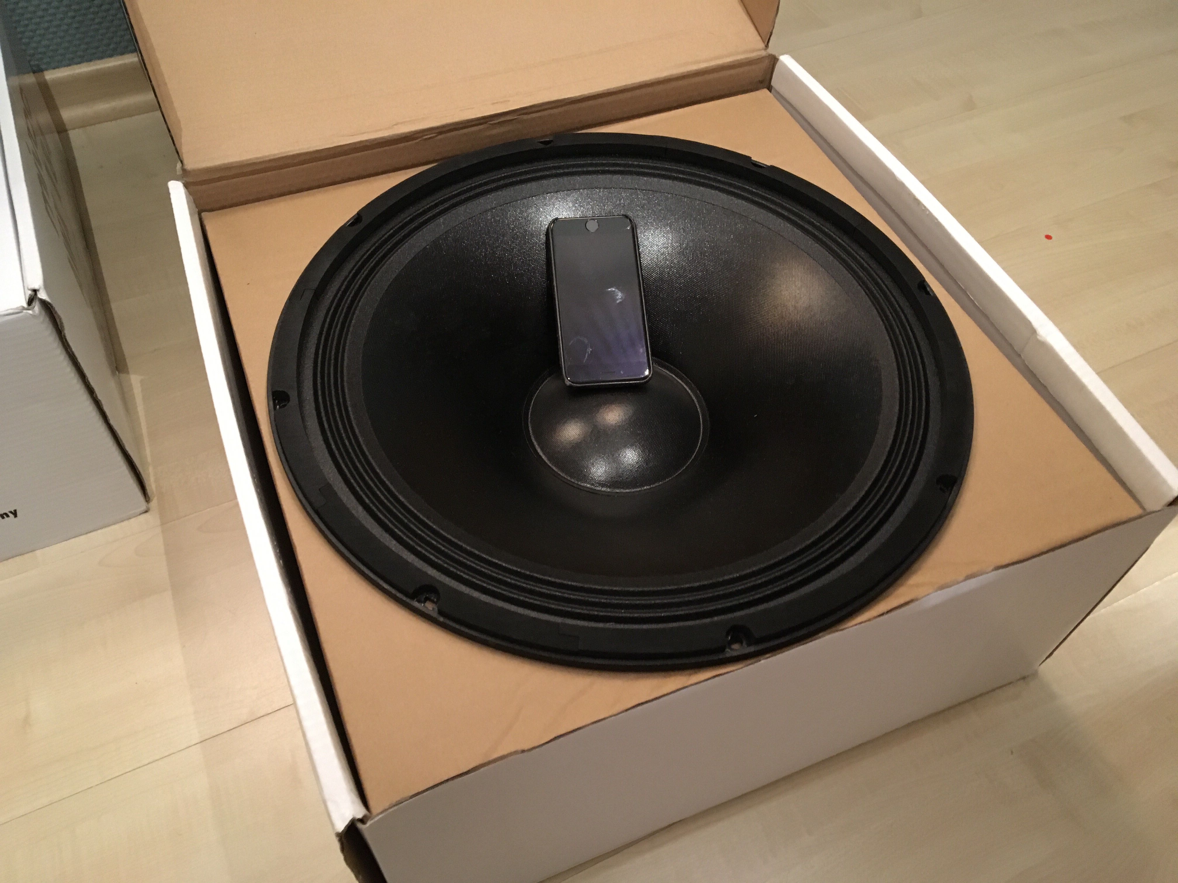

Aby nawiawiazac/powrocic do tematu basu w malych pomieszczeniach -> wlasnie dostalem takie „duze zabawki“. Czyli za niedlugo bedziemy mieli mozliwosc sprawdzenia, na ile 4 sztuki takich „zabawek“ sa w stanie odtworzyc bas w malym pomieszczeniu

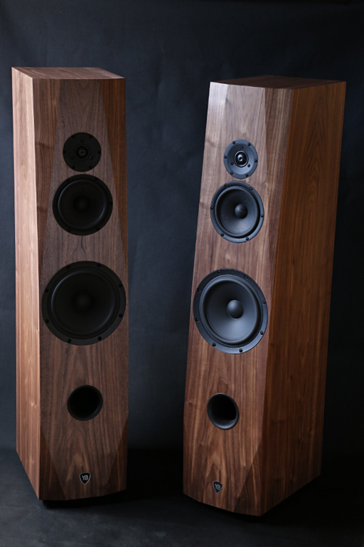

3 godziny temu, Sine Metu napisał:
są małe podłogówki, na głośnikach 8-10"
To są takie?
Nie widziałem jeszcze małej podłogówki, która miałaby szerokość większą niż 20-kilka cm. To jak w takiej zmieścić woofer 8" nie wspominając już o 10"?
No chyba, że coś z lat 70. ... 80. ?

13 godzin temu, iro III napisał:
To są takie?
Jest tego troszkę na rynku, i to z bieżącej produkcji można kupić, nowe i z gwarancją. Nie chcę tu reklamy robić, sam mam takie od kilku lat w pokoju 17,5 m2 i teraz mój kolega podobne testuje. A żeby było ciekawiej, jeszcze mój inny kolega ma kolumny z głośnikami 2x 12" w pokoju o powierzchni 14 m2 i naprawdę, świetnie to gra.
Pozdrawiam i Wesołych Świąt życzę.
