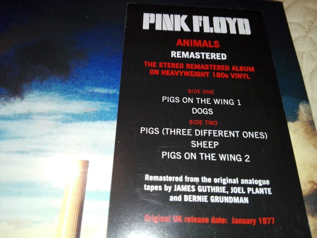

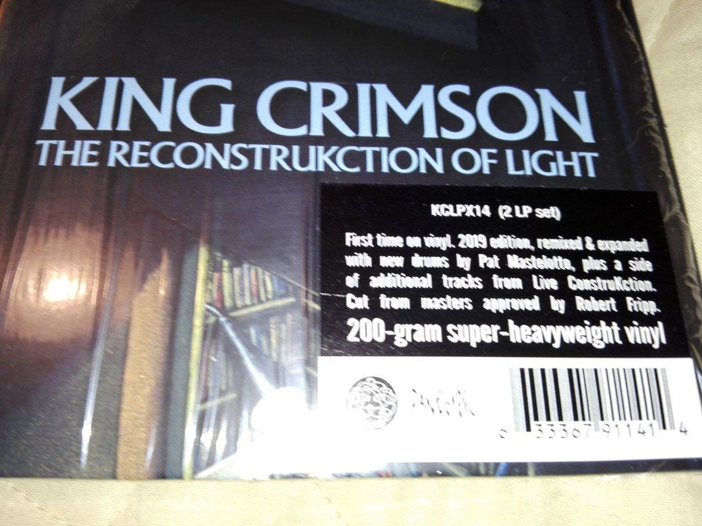

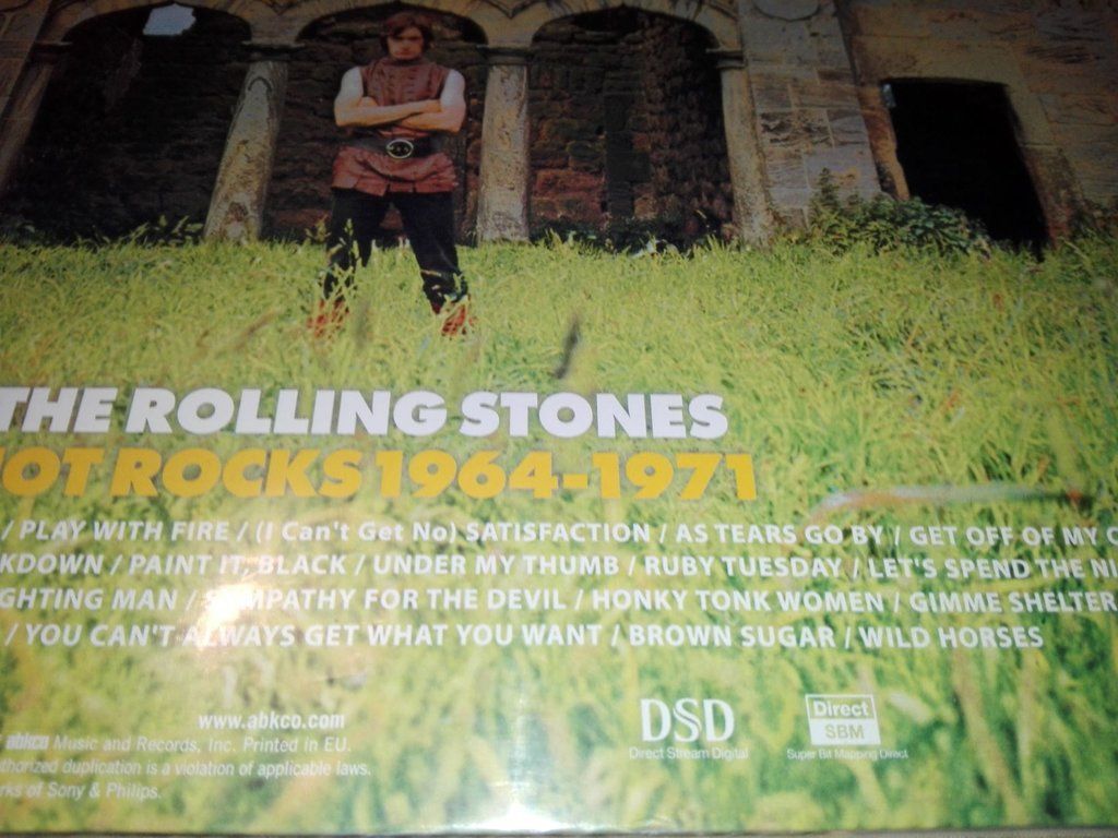

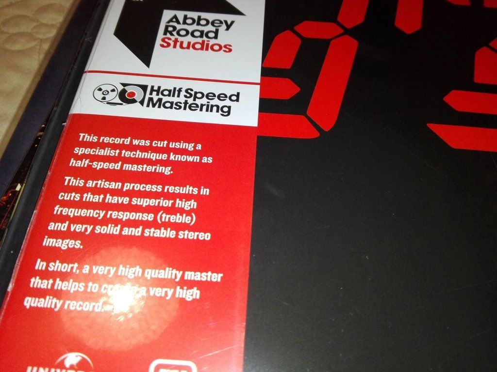

Skąd taki pomysł że współczesne płyty winylowe są nagrywane z cyfry ?
Oto płyta sprzed kilkudziesięciu lat nagrana od początku do końca z cyfry:
A to płyty współczesne:
Handlarze robią co mogą żeby zniszczyć reputację nowych wydań ze względu na kasę i tyle.
Oczywiście obecnie wydaje się również płyty winylowe "ulepszone" technika cyfrową jak np. płyty The Rolling Stones masterowane przy użyciu technologii DSD znanej z płyt SACD:
Niedawno te fotki zamieszczałem w podobnym temacie, dlatego miałem je pod ręką.
Myślę że warto pochlebnie wypowiadać się o nowych tłoczeniach, gdyż nie sądzę żeby nasza brać winylowa powiększała się w oparciu o stare zdarte wydania po 500-1000zł za sztukę bo to pierwsze wydanie pierdu, pierdu.
Jeśli to pierwsze wydanie jest koszmarnej jakości jak płyty The Beatles to warto całkiem przesiąść się na wydania BluRay w Dolby Atmos. Jeśli dobre są nowe wydania jak cała seria King Crimson 2LP 200gram to czego więcej szukać ?
Jeśli natomiast ktoś ma naprawdę poprawnie grające i nie zniszczone pierwsze wydanie to też da się słuchać, ja mam takich wiele i jest ok.
Myślę że warto kierować się jakością a nie zabobonami i tyle.
