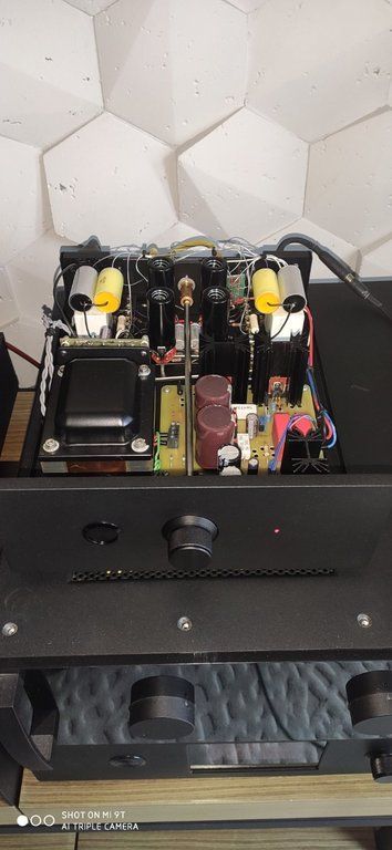

W temacie wątku dodam jeszcze, że wzmacniacz słuchawkowy (prawdziwy, nie atrapa - tu także jakieś wyjścia przez rezystory) i dobrze dopasowany do używanych słuchawek, to konieczny warunek uzyskania satysfakcji z używania słuchawek.
Mój przykład jest taki. Mam aktualnie grado sr325is oraz hd600. O ile grado grają praktycznie ze wszystkiego (są mało wrażliwe na zasilanie), o tyle HD600 potrafią bardzo rozczarować, bądź zachwycić.
Miałem/mam kilka wzmaków stricte słuchawkowych i wśród nich miałem Kamyka. Z hd'kami to był taki zestaw, że kapcie spadały, ale coś mnie pokusiło i pozwoliłem znajomemu wydebic od siebie ten wzmacniacz. Co się stało?
Przestałem słuchać muzyki za pośrednictwem słuchawek, a HD poszły do szuflady.
No i stało się, znów zbudowałem Kamyka. Gra muzyka😀
