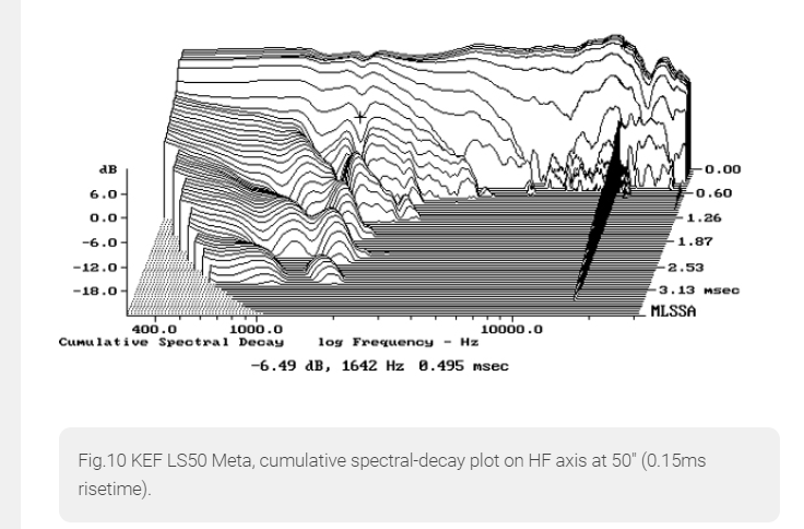

Każda szmatka syczy, wynika to z fizyki, innej opcji nie ma.
Esotar to zmodyfikowany morel, dodatkowo wytłumiony, o niższym FS. Ale to wciąż morelowa szmatka.
Wynika to z tłokowej pracy takiego głośnika, a właściwie to jego braku. Szmatki na 10khz grają od 1 do 3% powierzchni tłokiem (info bezpośrednio od "Bliesmy", który w Morelu pracował, więc coś o tym chłopak wie). Dla porównania beryl, diament czy ceramika, to powyżej 30 procent. Diament na 10khz gra tłokiem praktycznie całą powierzchnią membrany.
Dla porównania, KEF LS50 META vs Dynki special 40. Kefy w tym przypadku są nieporównywalnie lepsze.
1505233820_OperaZrzutekranu_2021-06-14_214534_www.stereophile_com.thumb.png.e9c75bca25e7431433266f6dda2e8ac5.png

opowiadasz bajki o głośniku sprzed kilkunastu lat..
na tym forum są jeszcze ludzie,którzy mieli i SF i Dynaudio z tamtych lat.

Ważny jest waterfall kolumny.
