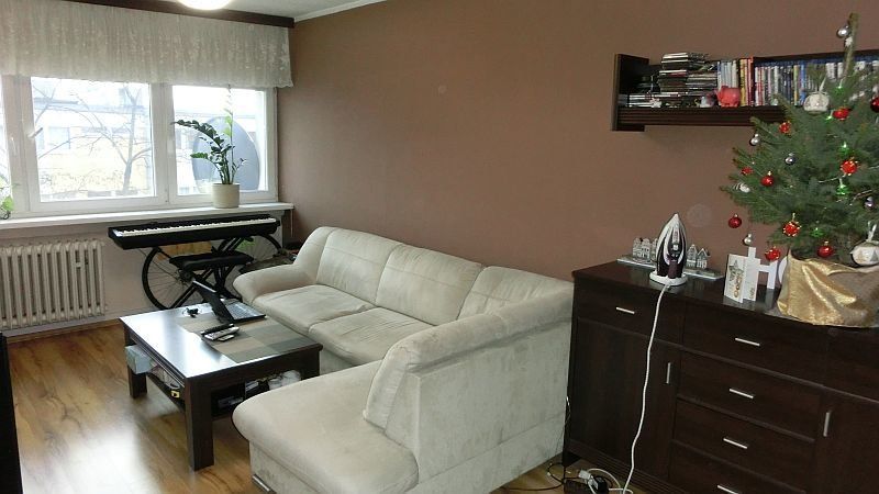

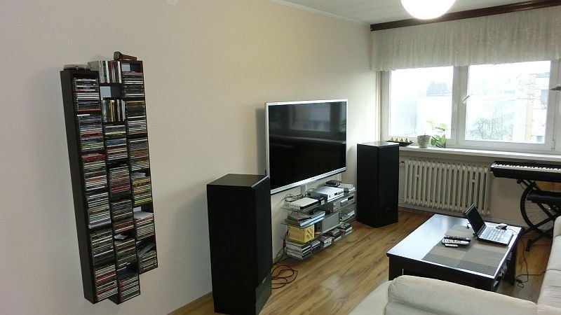

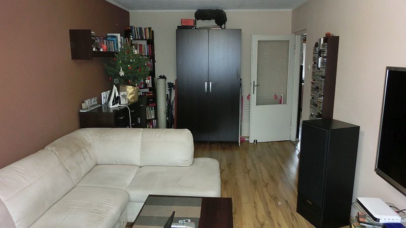

Pokoik ok. 18m2 (3x6) jak na zdjęciach.
    Pytanie czy jest szansa na wyciszenie ściany za telewizorem? Sąsiedzi mają jakieś łóżko które strasznie jęczy jak je rozkładają, poza tym słychać trochę jak gra u nich głośno TV (przebija się przez ścianę - najbardziej średnie tony). Przekopałem się przez forum i różne strony i wiem, że wyciszenie dźwięków od sąsiadów jest trudne. Czy taka
Zaloguj się, aby zobaczyć treść (możliwe logowanie za pomocą )  ma szansę trochę wyciszyć sąsiadów (ta ściana niesie również głosy sąsiadów z dołu... jak to w blokach)? Czy taki
Zaloguj się, aby zobaczyć treść (możliwe logowanie za pomocą )  sprawdzi się? Czy dopiero zastosowanie takich
Zaloguj się, aby zobaczyć treść (możliwe logowanie za pomocą ) da dobry efekt? Przy okazji ograniczenie dźwięków od sąsiadów liczę również na to że sąsiedzi będą mniej słyszeć mnie. Nie liczę na cuda ale wiem, że jak na tej ścianie była głęboko tłoczona tapeta to było lepiej, więc liczę ze stosując specjalistyczne materiały można osiągnąć jeszcze lepszy efekt.
    Druga kwestia - poprawa akustyki pomieszczenia. Za kolumny zapewne warto dać jakieś rozpraszacze? Na ścianę za kanapą chyba pochłaniacze, bo bliskość głowy do ściany wyklucza rozpraszacze (o ile dobrze doczytałem)? Na ścianę za słuchaczem raczej coś do 5-7cm, raczej nie grubsze. Na suficie mam "baranka" i chyba sprawuje się nieźle. Z basem nie mam problemu - nic nie buczy anie się nie ciągnie.
