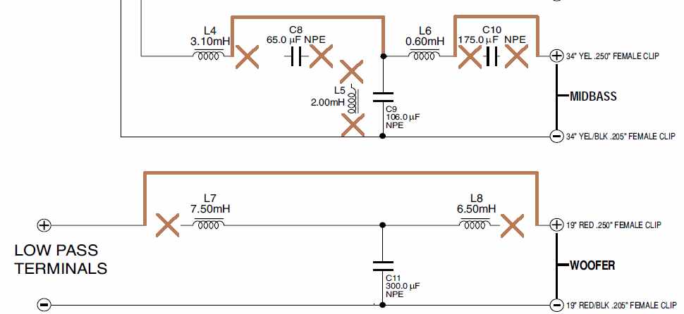

Witam Szacownych Klubowiczów i Forumowiczów!
Na forum jestem już od pewnego czasu, ale tak zwanym biernym uczestnikiem. Pozwoliłem sobie napisać bo jestem od niedawna posiadaczem Kolumn Kappa 8.2i II
Chcę je podłączyć w bi-amping i tutaj moje właściwe i istotne pytanie. Co prawda można je po prostu podłączyć w bi-amping, ale czy nie należałoby przeprowadzić modernizacji zwrotnicy tak, aby niskotonowy był bezpośrednio podłączony do końcówki mocy, zaś w układzie nisko-średniotonowego usunąć elementy filtru ograniczające pasmo od dołu?
Wg wszystkich guru od bi-ampingu jest to niezbędne działanie w celu uzyskania efektów jakie za sobą niesie stosowanie tego rozwiązania, zaś pozostawienie niezmienionej zwrotnicy jest conajmniej błędem.
Zapoznałem sie z forum, szukałem w wielu miejscach, ale nigdzie nie znalazłem opisu, aby ktoś modyfikował zwrotnice dla tych kolumn pod bi-amping. Jeżeli nie znalazłem przez przeoczenie, to proszę o link i przepraszam za niedopatrzenie. Jeżeli nikt nie stosował, to chciałbym wiedzieć dlaczego?
A jestem przekonany że koledzy z forum są w stanie udzielić mi takiej odpowiedzi.
Z góry dziękuje i pozdrawiam.

Witam ponownie, jest pierwsza odpowiedź, co prawda podważa ona mój pomysł, ale nie czuję się zrażony..
Dochodzę raczej do wniosku, że zastosowałem za duży skrót myślowy, faktycznie chodzi mi o aktywne filtry w pre-ampie :)
Podpięcie dwóch osobnych końcówek osobno dół i osobno góra nic nie daje, no może poza walorami brzmieniowymi (czego nie podważam i nie neguję), gdy np. górę gra lampa, ale szkoda tej lampy w takim przypadku.
Idea bi-ampingu to tak na prawdę podział mocy w paśmie na dwie porównywalne części - góra i dół. Tutaj szkoły są różne, bo w zależności od rodzaju tego co słuchamy może być to 400Hz i mniej. Przy Kappach nie ma dyskusji, w celu zachowania parametrów producenta musi być to 180Hz. Schemat zwrotnicy również mówi jaka to częstotliwość podziału i jakie jest nachylenie filtrów.
A zatem podłączam pre-amp z filtrami aktywnymi na wyjściu o charakterystyce dolnoprzepustowej - do 180Hz i górnoprzepustowej - od 180Hz, wiernie odzwierciedlające filtr pasywny dolnoprzepustowego i filtr górnoprzepustowy dedykowany głośnikowi mid-low. O przewadze filtrów aktywnych nad pasywnymi nie będę się rozpisywał. Najważniejsze to eliminacja wszystkich cewek (czyli również rezystancji) w obwodzie głośnika. Takie wyjścia podłączam do końcówek mocy. A zatem np. dwie końcówki 150 W, osobno na część dolną i górną pasma akustycznego dają moc 300W w całym paśmie. Zaś głośnik niskotonowy jest bezpośrednio podłączony do końcówki co umożliwia lepsze odpowiedzi impulsowe i pełniejszą kontrolę.nad niskotonowym.
Zastosowanie lampy dla góry wymagać będzie od niej 180Hz od dołu,.a dla tranzystora częstotliwość filtru to tylko 180Hz. Oczywiście 180Hz to częstotliwość rezonansowa filtru i pasma muszą być szersze ale już z dużym spadkiem.
I tu powinno pojawić się moje pytanie z poprzedniego postu: Czy ktoś tak robił?
Użycie 2 końcówek bez filtrów aktywnych zmusza obie końcówki do grania całego pasma, czyli część mocy idzie w gwizdek, zaś stosowanie filtrów pasywnych w zwrotnicy, gdy wcześniej są i tak precyzyjne aktywne, tylko pogarsza właściwości zestawu.
Mam nadzieję że uzyskam odpowiedź czy ktoś popełnił już taką modyfikację, także dyskusja na ten temat mile widziana.

no dobrze, ale w zwrotnicy są jeszcze kolejne dwa podziały, więc najrozsądniej by było zrobić "fouramping" ;)
Historia, tylko paczki: Dali 3b, 400, Skyline1000, Euphonia MS5, Infinity Kappa 7RS, 8RS, 7.2, 8.1, 8.2, 9.2, 90, SM112, Thiel CS3.6, B&W 801F, Quadral Taurin, Amun, Ascent 650, Martin Logan Mosaic, Onkyo SC-900, THOR Evo 04
To fakt i to również jest wykonalne, ale wg mnie już dość trudne. Pojawiają się tutaj kolejne pytania, których nie chciałem zadawać. Każdy wzmacniacz to opóźnienie fazowe, czy zatem użycie lampy na górę a tranzystora na dół, lub 2 różnych wzmacniaczy nie powoduje rozmywania się dźwięku poprzez różne przesunięcia fazowe? Wiadomo że czym wyższe pasmo tym mniejsza moc, 5W na górę i 150W na dół, no właśnie, ale końcówki już inne...
Dlatego ja założyłem użycie takich samych końcówek. Oczywiście można użyć 8 x 150W i będzie dobrze, ale to nie na moja kieszeń.
Poprzestaje na 4 x 150W, do daje właśnie bi-amping, ale nie chcę z tych końcówek brać 150W, tylko 300. Użycie filtrów aktywnych jest tu więc obligatoryjne. Co najwyżej mogę nie usuwać elementów pasywnych w zwrotnicy, ale to na pewno nie polepsza. Stąd moje pytanie do doświadczonych kolegów z forum.
Załączam schemat modyfikacji zwrotnicy, a to usunięcie filtru dolnoprzepustowego dla suba i zamiana pasmowoprzepustowego w dolnoprzepustowy dla mid-low.

Witam ponownie,
dziękuję koledze Romekjagoda za linki, zapoznałem się z wszystkimi materiałami w linkach i z materiałami które były w kolejnych linkach :)
Jak zwykle trzeba przefiltrować i wybrać same "meritum sprawy".
Wnioski nasuwają się takie - łatwo nie jest, chyba nikt z kappami nie robił tego co ja mam zamiar zrobić :(
Zasadniczy problem, to jak to ktoś trafnie ujął precyzyjne przeniesienie filtrów z pasywnego na aktywny. Ja na pewno nie użyję filtrów cyfrowych, tylko analogowe, na dobrych opampach BurrBrowna.
Polecam stronę Pana Linkwitza, dla mnie guru audio (jakby nie było współtwórcę filtrów Linkwitza-Rileya) http://www.linkwitzlab.com/filters.htm , a dokładnie projekt nr 3 http://www.linkwitzlab.com/filters.htm#3
Co prawda zastosowane filtry to 18 dB na oktawę (o ile te dostępne w sieci są prawdziwe zarówno dla Kapp 8.1 i 8.2), ale zastosowanie aktywnego filtru 24 dB/oct Linkwitza-Rileya zawęzi obszar graniczny działania suba i mid-low. To zaś umożliwi lekkie przesuwanie się częstotliwością podziału np. aby zastosować kondensatory w filtrach z istniejących typoszeregów, sprawdzając jednocześnie co lepiej gra.
Mi nie zależy na uzyskaniu kolumn aktywnych, chcę "tylko" PRAWDZIWEGO bi-ampingu :)
również w celu dostosowania posiadanych końcówek do Kapp na co na pewno pozwoli ograniczenie pasma i eliminacja zwrotnicy pasywnej dla suba. Przy takim rozwiązaniu nie boję się o EMIT-R'a. W dalszym ciagu pozostaje mi zwrotnica trójdrożna dla high & mid.
Proponuje lekturę projektu aktywnej zwrotnicy: 24 dB/Octave 2/3-Way Linkwitz-Riley Electronic Crossover http://sound.westhost.com/project09.htm#download_esp_lr . Podpunkt pierwszy to to co jest potrzebne 2-Way Linkwitz Riley Crossover. Przedostatni akapit projektu określa również że ten filtr przy dokładnym i wyselekcjonowanym doborze elementów nie wprowadza przesunięcia fazowego na wyjściach LOW i HIGH.
I kolejne pytanie, czy ktoś ma wiedzę bądź doświadczenie, aby potwierdzić, że fragment schematu, który umieściłem w moim 3cim poście odnosi się na pewno do Kapp 8.2i II ?
Najlepiej by było jakby ktos juz miał przećwiczony dobór filtu aktywnego...
