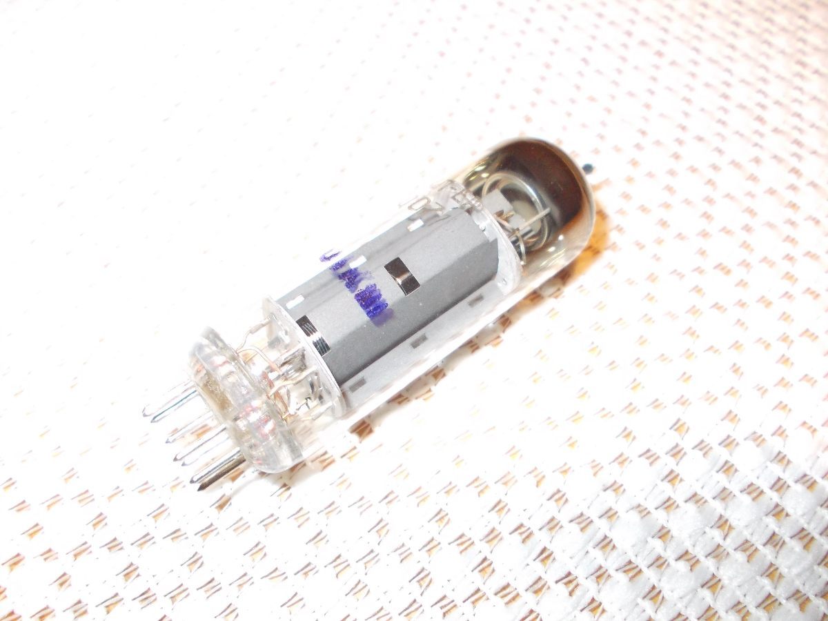

Nowe, dobrane w pary lub kwadry 6P14P-ER NOS w pudełkach 200zł/400zł. (para, kwadra)
Bez pudełek z opakowania zbiorczego 185zł/370zł (para, kwadra)  Przesyłka paczkomatem 15zł.
