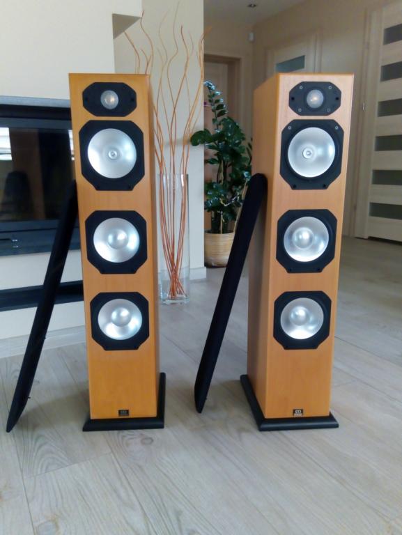

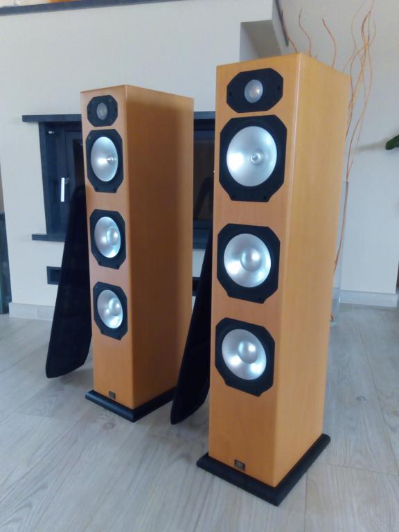

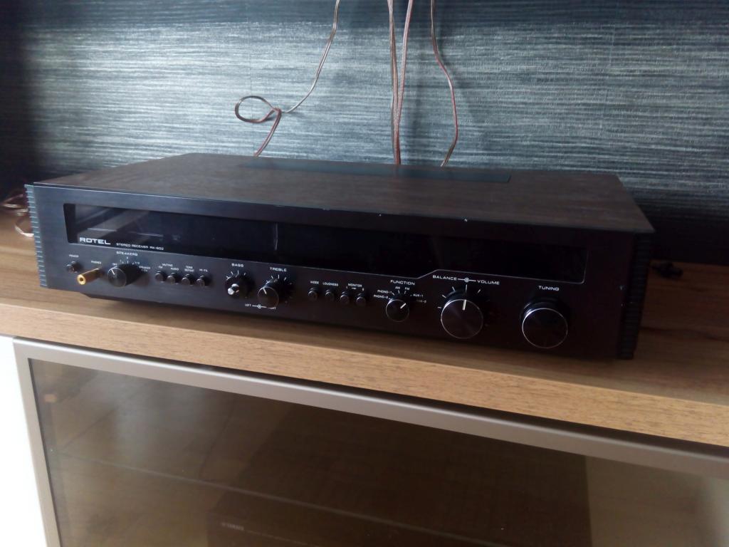

W ostateczności mój wybór po między Tannoy R3 a Monitor Audio S6 padł na te drugie ale o symbolu S8. I tak one wyglądają już u mnie w domu.
Stan wizualny uważam za wzorowy (dot: skrzynek i głośników), nie licząc obtarć materiału w jednej z maskownic. Jutro jadę z nimi do serwisu audio żeby spec zajrzał czy nikt nie wkładał łap do środka i czegoś tam nie "ulepszał". Na ostatnim ze zdjęć widnieje mój Rotel, który będzie z nimi grał jak wróci z naprawy. Jak troszkę posłucham tego zestawu to napiszę kilka słów o swoich odczuciach a na razie JESZCZE RAZ DZIĘKUJĘ WSZYSTKIM ZA POMOC.
PS.
W Rotelu brakuje jednego pokrętła a w zasadzie gałki. Może ktoś z Was ma takową na zbyciu - chętnie odkupię ?

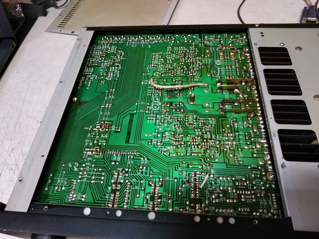

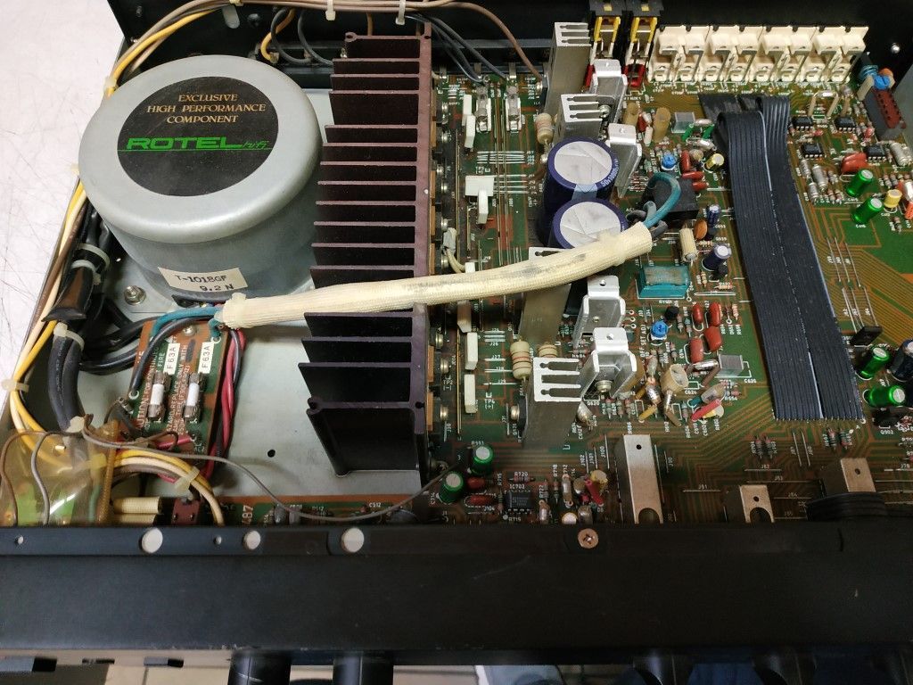

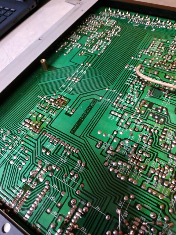

Sprawdzam swojego rotel-a RA-830BX3 - przy potencjometrze do godziny 8 gra tylko 1 kanał.

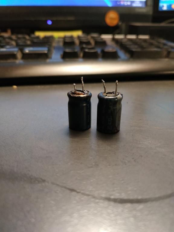

Jak już go mam rozebrany to wymienię kondziole ale tych nichicon raczej nie ma sensu wymieniać ?
Niektóre sa nichicon niektóre no name i te no name wyglądają jak by się rozlały ? z reguły je wybrzuszało.
Wzmacniacz raczej mocno grzebany, ale oprócz w/w usterki wszystko gra.

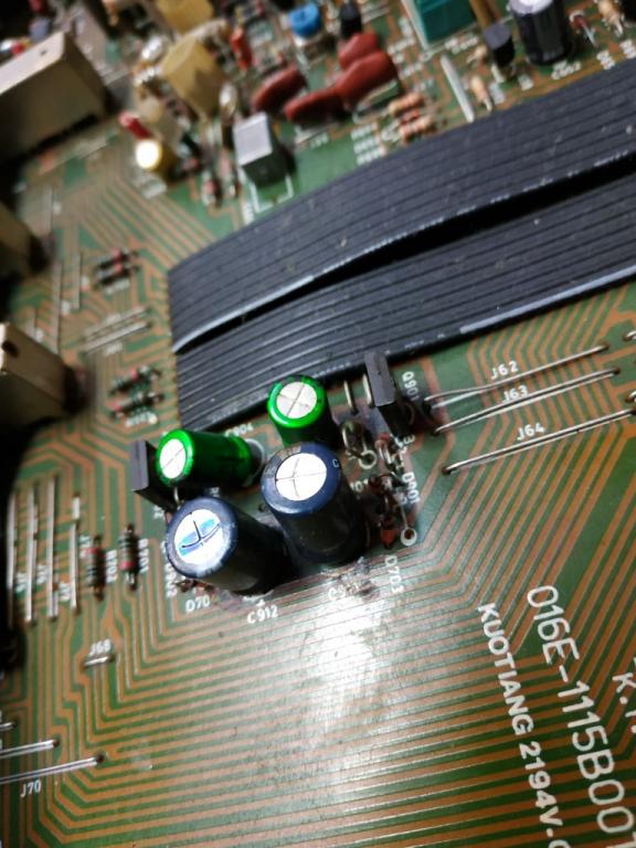

Oprócz 2 kondensatorów tych ze zdjęcia jest sens wymieniać coś jeszcze?
Ja tam nie widzę, żeby coś było rozlane lub powybrzuszane, a te "no name" z ostatniego zdjęcia wyglądają mi na Elnę (przetłoczenie na górze). Ze zdjęć w necie można by wnioskować, że są oryginalne - najlepiej by je było pomierzyć przed wymianą "na pałę". Te ślady od spodu to od grzejących się tranzystorów (nawiasem mówiąc, koło Nichiconów, które pewnie dostały w dupsko od temperatury) - sprawdź, czy oryginały i ewentualnie daj im radiatory.
Widzę też, że ktoś dał rezystory od spodu przy przełączniku "TONE" po to, aby nie było "trzasków" (czasami o takiej amplitudzie, że mogą uszkodzić kolumny) podczas jego przełączania, gdy się zabrudzą mu styki. I teraz, jak masz je zabrudzone, nie uświadczysz żadnych niemiłych przygód przy przełączaniu, ale nie będziesz też wiedział, że już są brudne i np. od nich "nie przebija" się sygnał do pewnego poziomu głośności w jednym kanale...
Edytowane przez mol01
Widzę też, że ktoś dał rezystory od spodu przy przełączniku "TONE" po to, aby nie było "trzasków" (czasami o takiej amplitudzie, że mogą uszkodzić kolumny) podczas jego przełączania, gdy się zabrudzą mu styki. I teraz, jak masz je zabrudzone, nie uświadczysz żadnych niemiłych przygód przy przełączaniu, ale nie będziesz też wiedział, że już są brudne i np. od nich "nie przebija" się sygnał do pewnego poziomu głośności...
Faktycznie, po wylutowaniu są to ELNY. Na chwile obecną nie mam jak sprawdzić ich wartości.
1 ma małe wybrzuszenie, olewam chyba. Zajmę się jedynie potencjometrem.
Po 4 godzinach grania ponownie wystąpiła, ta sama usterka lewego kanału. Same trzaski w głośniku.
Poprzednio zostały wymienione kondensatory na obu kanałach. Macie jakieś sugestie - podpowiedzi ?
