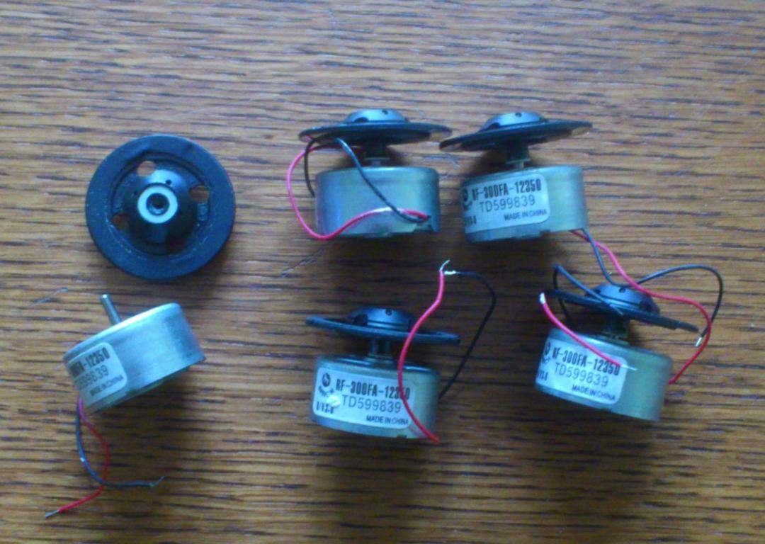

Kilka postów wyżej pisałem o problemie z rozkalibrowanym talerzykiem na którym spoczywa płyta. Chciałbym się pochwalić albo żeby to nie brzmiało jako samochwalstwo, to informuję że ten problem rozwiązałem we własnym zakresie.
Rozwiązanie problemu polegało na przeszukaniu internetu i zakupieniu nowego silnika który obraca płytę, ostrożnym zdjęciu z tego nowego silnika talerzyka i założeniu go na silnik który znajduje się w odtwarzaczu. Od i tyle a może aż tyle. Trudnością było właśnie znalezienie takiego samego silniczka z takim samym talerzykiem. Ale kto szuka nie błądzi :)
Dla ciekawości podam że koszty takiej operacji wyniosły około pięćdziesiąt razy mniej niż ewentualna wymiana całego napędu w serwisie porównując do sumy jaką zapłacił Kolega 2socks, choć nie wiem jaki dokładnie On miał problem.
Żeby było ciekawiej kupiłem pięć takich kompletnych silniczków bo tak bardziej się opłacało. Należało tylko uzbroić się w cierpliość bo przesyłka szla trzy tygodnie. Jeszcze taniej jednostkowo by wyszło kupując np. 20 lub 50 takich kompletnych silniczków. Ale po co? Przecierz zupy z tego nie ugotuję ;)
Na zdjęciu stary rozkalibrowany talerzyk oraz silniczek ze zdjętym talerzykiem, ten zdjęty siedzi w odtwarzaczu. Odnoszę nawet wrażenie że teraz płyta jest wczytywana szybciej niż przed pojawieniem się tych kłopotów, jednak może mi się to tylko wydawać. Na pewno płyta kreci się bardziej stabilnie niż wcześniej, wnioskuję to z tego że przedtem odtwarzacz wariował na jednej z płyt, teraz ta płyta przechodzi.
Dla ewentualnych zainteresowanych, ewentualne dodatkowe szczegóły na PW. Cieszę się jak dziecko i już odrzuciłem myśl o sprzedaży mojego CD2 za bezcen bo jego granie mi się podoba.

Dzień dobry,

Tyle czasu szły te silniczki z Austrii?
Nie z Austrii. Tylko z Singapuru (tak właśnie wygląda myśl techniczna w Austrii) :)
Cały pic polegał na tym aby odczytać z obudowy co to za silniczek. A potem odszukaniu takowego na ebayu (tam nie było) lub aliexpresie (znalazłem). Trochę szukania było bo na oryginalnym silniczku są dwa numery i należało trochę pokombinować :)
