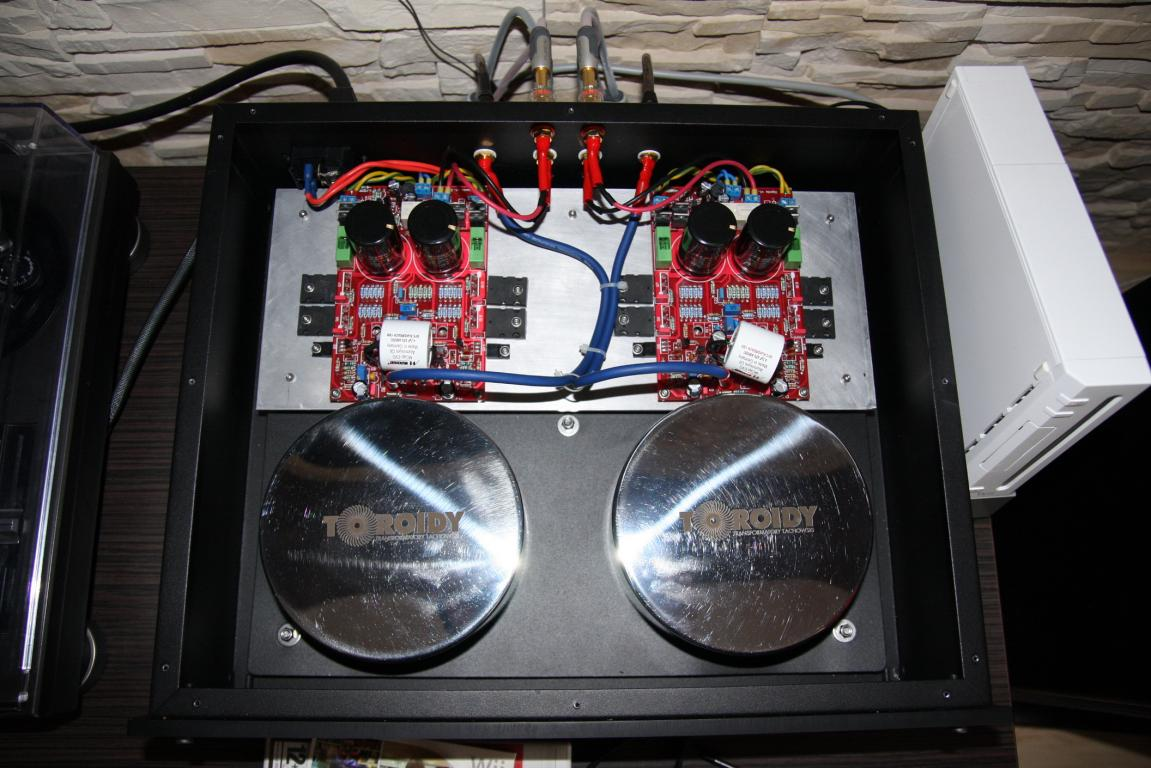

Niedawno wyciągnąłem z szafy Gainclona. W porównaniu do Ugody, granie ciemniejsze ale nie mniej szczegółowe. GC miał więcej barwy a Ugoda była bardziej dynamiczna. Postanowiłem pobawić się kondensatorem wejściowym w Ugodzie. Do tej pory był podstawowy biały Mundorf. Wymieniłem go na BG-N, bo mam jeszcze ze starych zapasów. Muzykalność Ugody się poprawiła, ale ucierpiała szczegółowość. Dopiero Mundorf Supreme na wejściu zakończył moje poszukiwania. Jest szczegół, jest barwa. Nie ten wzmacniacz. Polecam pobawić się w podmiany kondensatora na wejściu, bo sporo z Ugody można jeszcze wycisnąć.

Przepraszam ! z  klonowaniem fotografii jednak nie wyszło.  Zrobiłem to po to, aby pokazać PCB do Ugody, Które znalazłem w swoich czeluściach. Nie wiem która to jest wersja /nowa czy stara/ Jakakolwiek ona jest, to spróbuję ją zmontować i odsłuchać. Czy mógłby mi ktoś wrzucić schemat wg. tej/ PCB/wersji. Będe bardzo wdzięczny.

Witajcie ! Potrzebuję zdjęcie lub coś / uleciała mi nazwa / czerwonej płytki  Ugody . Chodzi o tą stronę PCB z rozpiską poszczególnych elementów na tej płytce. Pozdrawiam.
Czy o to chodziło??
