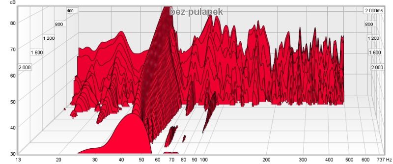

Nadszedł czas aby pomyśleć nad basem. Mam podbicie w okolicach 70Hz wynikające raczej z umieszczonych blisko siebie modów wynikających z wymiarów pokojów. Moim pierwszym pomysłem było zastosowanie strojonej pułapki basowej typu honey comb z wełną w środku (aby rozciągną nieco jej pasmo działania). Jednak zastanawiam się czy akurat w moim przypadku lepszym pomysłem było by zastosowanie pułapki membranowej (tak to się chyba nazywa), gdzie elementem drgającym była by sklejka. Niestety, nie znam wiele szczegółów na tema działania takich ustrojów. Wiem, że ważna jest masa elementu drgającego, objętość nie jest krytyczna. Ale jak to wygląda w praktyce? Czy ktoś z forumowiczów pokusił się o budowę takiej pułapki basowej? Projekty rezonatora Helmholtz'a widziałem w dużej ilości.
Załączam pomiary mojego pomieszczenia (z panelami). Dodatkowo porównanie czasu pogłosu bez i z panelami.

Dzisiaj wykonałem pierwsze próby z pułapkami basowymi.
Są to rury szalunkowe 350mm x 122cm, puste w środku.
Pomiary bez i z pułapkami.

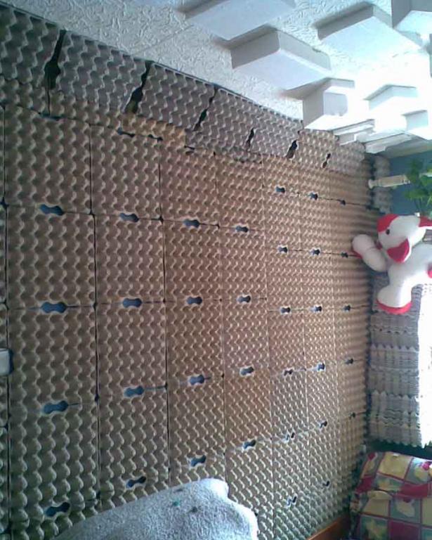

Wytłoczki odradzam. Grałem tak kilka lat u siebie. Pokój przetłumiony, dźwięk bardzo czytelny ale bez życia, mało naturalny.

Tak. Całkiem poważnie. Należę do gatunku homo sapiens i jak coś robię to w jakimś celu, a Ty w jakim celu stawiasz to pytanie? Czy jesteś aż takim ignorantem że rozśmieszyło Cię słowo wytłoczki? To materiał jak każdy inny, w dodatku darmowy - w latach 70 i 80 występował w większości prywatnych studiów nagrań

Też podjąłem się "naprawy" akustyki w swoim pokoju, ale w życiu nie wpadłbym na wytłoczki bo to bzdura totalna, jak już tak bardzo ich bronisz to ciekawy jestem, czy wiesz jaki mają współczynnik rozpraszania vs tłumienia.
Skoro w ten sposób zabierasz się za akustykę to nie masz kolego o niej najmniejszego pojęcia niestety, a może i stety dla bardziej rozgarniętych.
I żeby nie było pamietam lata 70, a tym bardziej 80'.
Pzdr
Foremki do jaj to znana miejska legenda adaptacji akustycznej.
Jako dyfuzory ze względu na płytki regularny profil będą oddziaływać w wąskim, dość wysokim paśmie, prawdopodobnie powyżej 4 kHz, co może przynieść więcej szkody niż pożytku.
Po pierwsze żadna legenda - poszukaj sobie zdjęć kapel z lat 70-80 wszystkie sale prób kanciapy i prywatne studia nagrań były w jajkach - bo to był wtedy standard, po drugie te wytłoczki leżały przy każdym sklepie spożywczym wystarczyło się schylić, po trzecie mój wpis był ironiczny w związku z wstawianiem sobie klinów jak do komory bezechowej a'la Miroslav - od tego wszystko będzie lepsze :)
Nikogo na wytłoczki nie namawiam. Jeżeli dalej chcesz ze mną o tym rozmawiać to już sobie odpuść jeden z drugim. Bo z tępymi dzidami nie gadam :)
A te prywatne studio nagrań to w twojej gminie, czy jak?
Gdybyś miał pojęcie o akustyce to wiedziałbyś, że tymi wytłoczkami to se możesz wiesz co wytrzeć, więc tą tępotą bym tak nie szafował chyba, ze mówisz o własnej.
