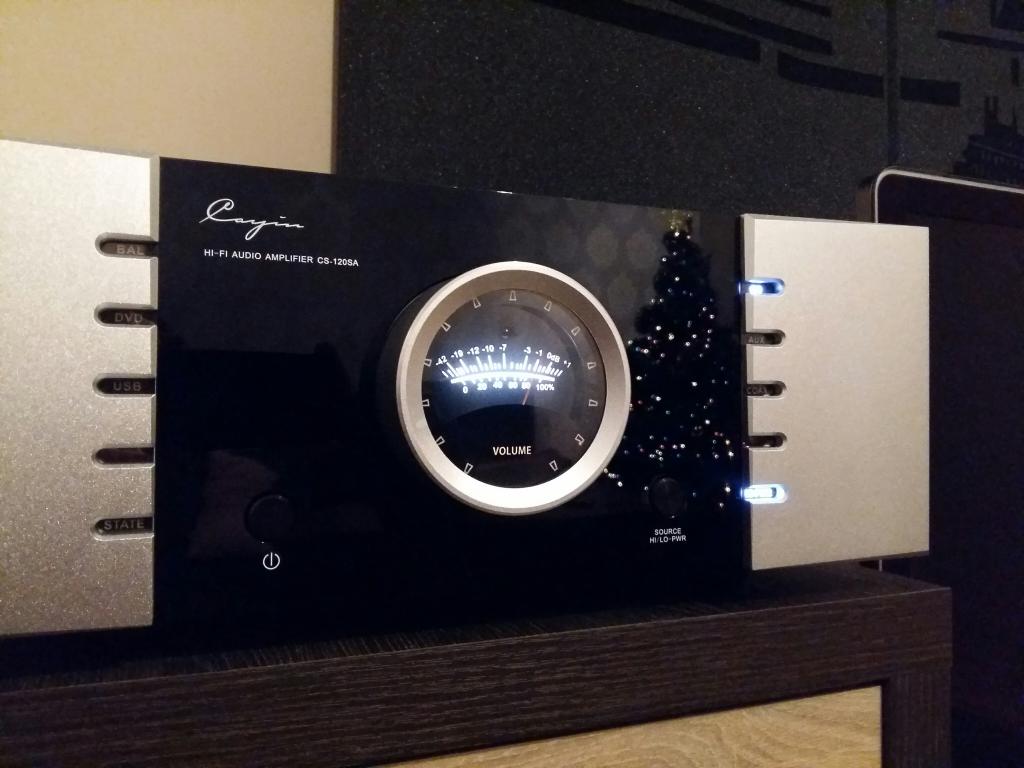

Zdrowych wesołych Świąt, fajnych prezentów "audio" dla Cayin - owców :)
Wesołych Patryk.
Ten wzmak u Ciebie stoi?
