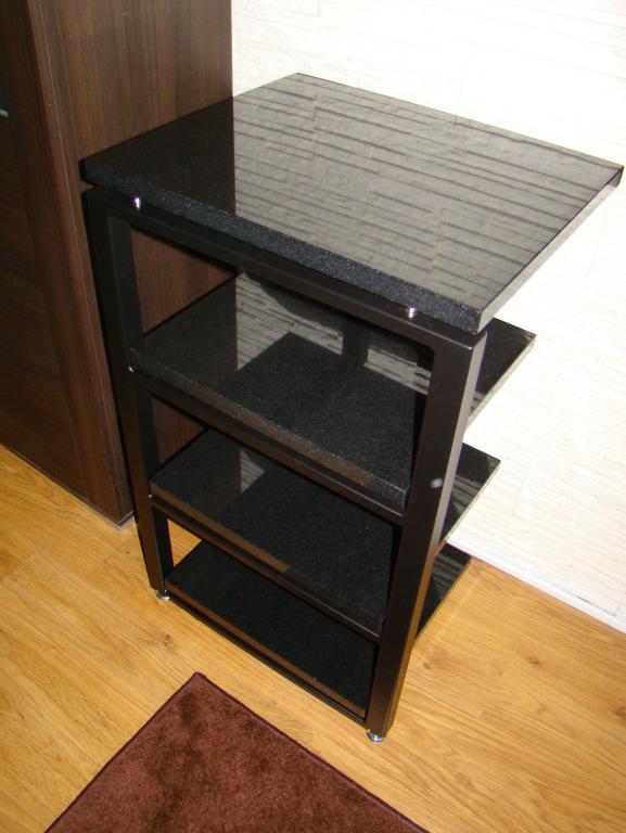

Jakiś czas temu postanowiłem dorobić robiąc stoliki.Pan TomBase pisał iż czeka na efekty mojej pracy.W prawdzie nie wiem ile osób z forum zaufało mi ale kilka poszło w świat .Ostatnio klient chciał by rama miała pół milimetrowe wypustki.Wyszło to tak..
Tutaj rama dość nietuzinkowa bo z jednym z najdroższych odcieni czarnego granitu.Wyszło tak
Ramy są idealnie proste .każde łączenie jest szlifowane oscylacyjnie w efekcie czego rama po spawaniu jest idealnie wyprowadzona i może iść na lakiernie.Nie ma struktury która zakrywa niedoskonałości tylko kładziony jest podkład epoksydowy ,nastepnie całość matowana na wodę i dopiero wtedy kładziony matowy lakier.Kolce w nogach to chromowane M8 natomiast pod blaty mosiężne M6 które wychodzą z wprasowanej tulejki.Nie ma mowy by kolec wychodził krzywo z ramy.Narazie wszyscy zadowoleni .

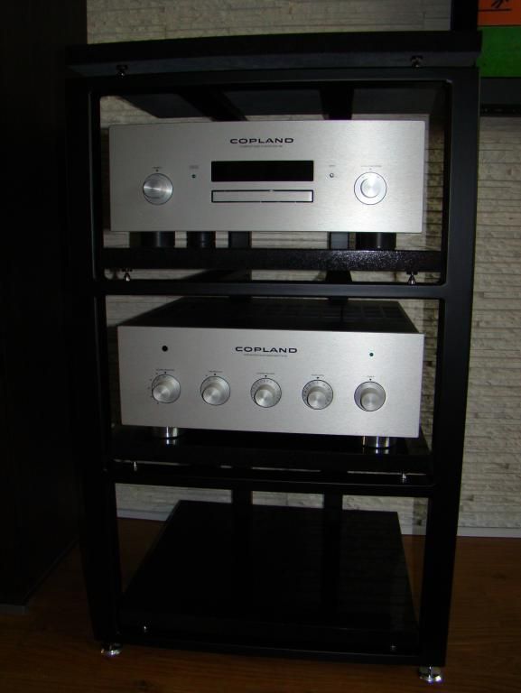

Copland CTA 402,Copland CDA 288 .Dali Mentor 5
Dzięki Arku:)

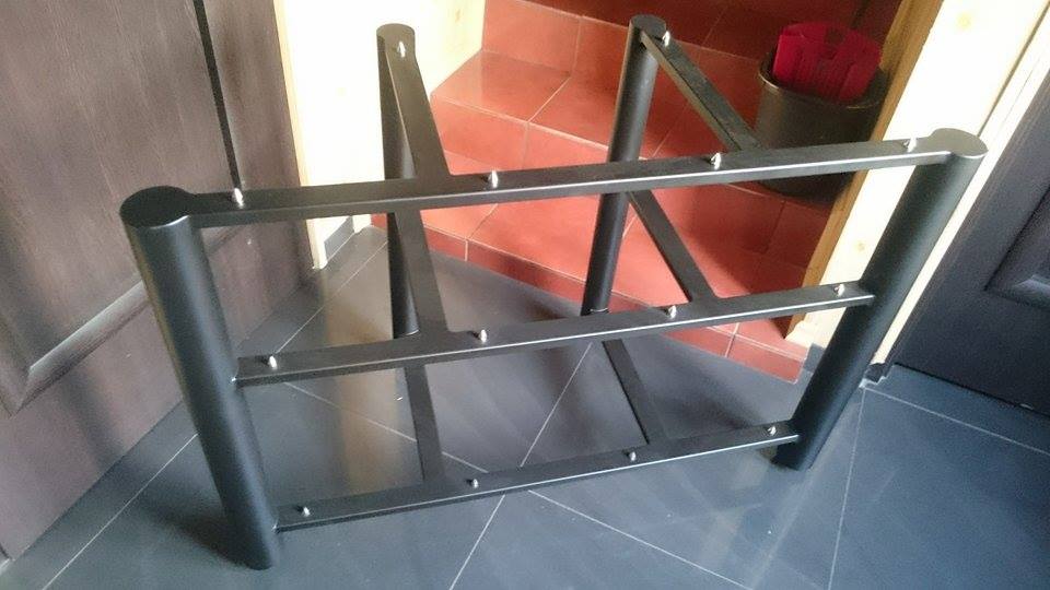

Zyczenie klienta tzw .KLON
noga i łączenie,,
Precyzyjna fachowa robota, gratulacje -:))
Cześć, Byłem ciekawy jak to Tobie wyjdzie i ...wyszło widzę bardzo dobrze. Gratulacje! Niech się ogarnę tylko z pomieszczeniem, to wrócimy do naszych rozmów :).
Co prawda nie widać na zdjęciach dokładnie szczegółów, ale i tak dosyć wyraźnie widać dbałość o detale. Jednym słowem, profesjonalna robota, a prawdziwi profesjonaliście to jak widać często amatorka - powinni się wiele nauczyć.
