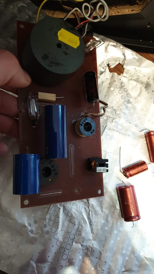

Witam. W Heco psm 1000 wymieniłem na foliowe 8.2uf jantzen standard cap, 6.8 uf również na jantzen niebieski, 33uf dałem mundorf ecap bipolar. Wcześniej kolumny grały mocniej góra, wysokie były bardzo wyraźne i bas był bardziej podbity, teraz gra to wszystko bardzo równo, wysokim toną brakuję trochę konturowosci, ogólnie chciałbym aby przekaz byłby nieco żywszy. Czy lepiej poczekać i dźwięk się otworzy. Wcześniej były wsadzone czerwone bipo
Rotel RA-980BX+Heco Aurora 700 SONY 550ES + Emit M20@Nostromo Wolf2 - Solid Core audio cable set
Poczekać.
Jeśli to Elko glatt. te czerwone to one charakterystycznie i metalicznie jazgoczą
powinieneś teraz słyszeć więcej szczegółów bez jazgotliwego koca
Zaloguj się, aby zobaczyć treść (możliwe logowanie za pomocą ) Edytowane przez kramyeu
Godzinę temu, kramyeu napisał:
Poczekać.
Zgadza się, trafiłeś w dziesiątkę metaliczne kosy na wysokich. Tylko góry mialy z 15% więcej niż te nowe, to mówisz, że jak trochę pograją to tej góry będzie więcej? Czasami mi się wydaje jakby za dużo było średnicy i ten dźwięk mało żywy się zrobił Bo wpialem w te zwrotnicę dwa niebieskie foliowe a jeden czarny mundorf bipolarny czy to nie koliduje? Robiłem to pierwszy raz w życiu także się trochę martwie czy to będzie mi się podobać w dźwięku finalnymi po wygrzaniu.
Przy takich podmianach kondów najlepiej jest pomierzyć stare, czasem jest spory rozjazd. Wymiana bipolarów na MKP przeważnie daje taki efekt jakby było mniej wysokich, w rzeczywistości one są tylko ich jakość jest lepsza, jak pogra trochę to docenisz.
Wybaczcis przyjaciele że Was tak męczę, Ale przed chwilą zrobiłem jeszcze porównanie kolumny przed i po modyfikacji, to ta moja nowa ma dwa razy więcej basu niż ta stara, szczerze to mnie męczy taka ilość basu. Nie wiem czy to ten mundorf daje tyle basu czy jak, czy może być w jednej zwrotnicy dwa foliowe i jeden bipolarny?
Tak zgadza się jakość wysokich jest dużo lepsza.
Musiałbyś zmierzyć te stare kondy, żeby znaleźć odpowiedź. Stare mogą być zajechane stąd mniej basu, a teraz dopiero kolumna gra, tak jak ją zestroili projektanci. Nie wiem też na ile ESR kondensatorów jest istotny układowo.
A czy to możliwe, że niebieskie po prostu sciszyly trochę sygnał i dlatego tego basu wydaję się więcej? Innego wytłumaczenia raczej nie mogę wymyśleć. Kojarzę coś jak rok temu robiłem zwrotnicę do auta to miałem te czarne i niebieskie to na czarnych jakby grało głośniej, ale góra na nich była straszna cykało jak cholera, a niebieskie wkomponowaly się idealnie w zestaw, lepiej niż oryginalna zwrotnica.
Edytowane przez DjTechnics
Można wlutować stare i nowe kondensatory,plus najzwyklejsze pstryczki i sprawdzić który kondensator nam nie pasuje. Szybko i łatwo porównać w locie.
Acccuphase
Najłatwiej to po prostu zdjąć charakterystyki a nie opowiadać fantasmagorie co się słyszy...

Zrobiłem taki test. Podpiąłem głośnik samochodowy z tweeterem i podłączyłem jantzeny czarne  a następnie oryginalne Elko Glatt i te elko grały o 15-20% głośniej. Skąd takie różnice?
Dołożyłem te jedynki czarne jantzena rownoregle do tych 8.2uf i 6.8 muzyka nabrała życia, dźwięk nie jest już taki mętny. Można tak?

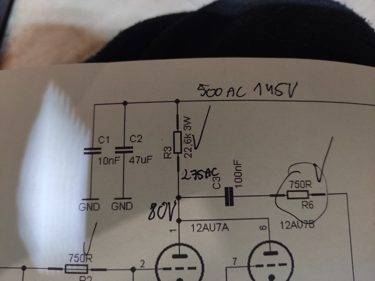

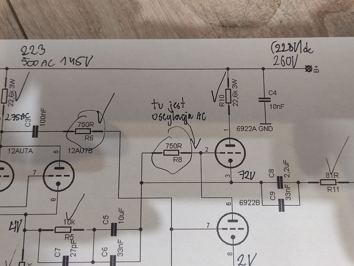

Czy ECC82 mogę zastąpić 5963?
To w przedwzmacniaczu Lamm ma grać
Zaloguj się, aby zobaczyć treść (możliwe logowanie za pomocą ) nne napięcia ponieważ klon Lamm jest już naprawiony
compress1668376493862.thumb.jpg.ed6ec694418a9c9b78579994c4896043.jpgcompress1668379703835.thumb.jpg.9528726e7aea5ad3090b4b84ccc37bbb.jpg
Niby to lampa cyfrowa, a jakby zamiennik, tak twierdzą. Wsadzić można, jakoś działać będzie 😉
nagrywamy.com
Lamm:
od strony 6922/ecc88 ma być zewnętrzna czy wewnętrzna okładzina konda?
