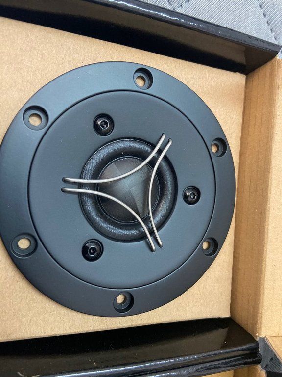

Testuje od tygodnia nowe głośniki od SB Acoustics Satroi TeXtreme ? Dla mnie lepsze niż beryl, ale jest to kwestia gustu.
Cena chyba też lepsza niż berylowa ?
Napisz proszę trochę o brzmieniu tych głośników, zamierzam niebawem zrobić kit SBA-761 i biorę pod uwagę te tweetery. Jak brzmią w stosunku do zastosowanych przez Troelsa ringów na neodymie TW29RN-B?
W czym ??
Napisać że lepsze dla kogoś to tak jak powiedzieć że ma się smaczniejszego cukierka ?
8 minut temu, Yasica napisał:
W czym ??
W czym to jeszcze na pewno napiszę ? Na razie na szybko podłączone zamiast beryli. Nie chcę wydawać pochopnej opinii bez testów i pomiarów. Pierwsze wrażenie jest takie, że wydają się mieć równie dużo szczegółów co beryl, ale są bardziej gładkie w brzmieniu z większą separacją i lekkością.
