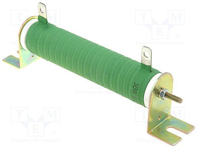

Powiem szczerze, że poległem - mam dwa takie rezystory:
I za nic nie mogę kabla przylutować - cyna nie chce płynąć. Już stosowałem różne lutówki, kalafonie, papier ścierny, grzałem (lutownicę mam z miarę dobrą pojemnością cieplną), drapałem, gryzłem - i nic.
Już zaczynam się zastanawiać, czy wyprowadzenia nie są przypadkiem ze stali nierdzewnej. Czy ktoś się z tym spotkał i ma metodę?

Próbowałeś tą powierzchnię trochę podrapać, np. papierem ściernym, czy pilnikiem, czy nożykiem tapicerskim - nierówności zrobić, rysy ?
Zawsze pozostaje opcja przyśrubowania złączki oczkowej do tych końcówek.

Moim zdaniem te otworki w wyprowadzeniach są właśnie na śruby, w karcie katalogowej temperatura maksymalna to 350*C, to dużo powyżej temperatury topnienia spoiw lutowniczych.
Dużo słabsze(mocowo) rezystory potrafią się 'wylutować' na krótkich wyprowadzeniach, a co dopiero taki grzejniczek. ?

Ten opornik właśnie tak trzeba łączyć a nie lutować
Dziękuję za odpowiedzi - w takim razie póki co przykręcę konektorki.
8 godzin temu, JarekC napisał:
Spróbuj Chlorek-Cynku
JarekC
O dzięki za radę - na pewno kupię i wypróbuję.
Na aspirynkę nawet aluminium się lutuje ? Tu jednak bym spróbował nie jakieś śruby tylko wsuwane konektory.

Widać masz za mała moc lutownicy w stosunku do grzanego elementu. Spróbuj cyny o niższej temperaturze topnienia (są takie od 230 stopni). Podgrzeje też lutowanych element.
To dość enigmatyczne określenie ?
Ważny jest tez grot, jego masa powierzchnia styku. Takim "szpiczastym" się np.nie da.

Ja używam aluminium flux pastę LA-CO ,jeszcze nie znalazłem nic lepszego do  aluminium i stali kwasoodpornej i innych trudnych materiałów ,ale swoje kosztuje.
Ten rezystor ma oddać te 50W w powietrze i uczciwie oddaje co się chłopa czepiacie :) Lutownica taka do rynien pewnie dałaby radę :)
Spawarką, panie, spawarką....
Jak oddaje uczciwe 50W, to ma opcję autorozlutowania. Tu trza na wsuwki lub śrubkę.
Dzisiaj byłem na Wolumenie i gościu też miał takie rezystory. Każdy z nich miał śrubki i blaszki dociskające  do podłączenia konektorów oczkowych lub widełkowych.
Póki co zmontowałem na konektory wsuwane 8mm - jak narazie sprawdzają się dobrze. U mnie te rezystory nagrzewają się na tyle, że da się jeszcze dotknąć. Poza jednym 15R ale tego nie znalazłem w typie jak na zdjęciu, tylko taki mniejszy z radiatorem - ten grzeje się jak szalony nawet z dodatkowym radiatorem.
W stopie żelazka, czy grzałce pralki i piekarnika są wsuwki w wykonaniu wysokotemperaturowym, ze stali nierdzewnej, a może niklowane- na pewno srebrnego koloru. Mozna poszukać takich w sklepie z częściami lub warsztacie naprawy agd.
