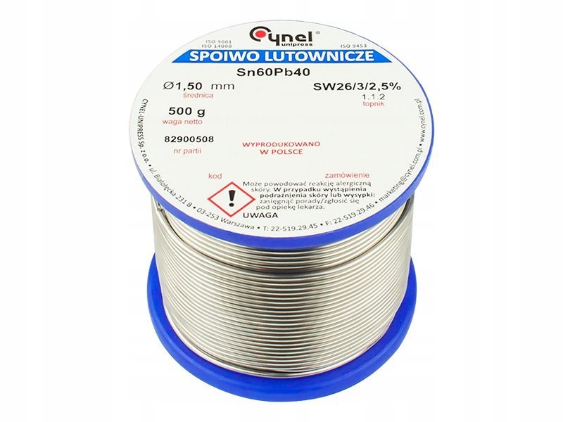

I jeszcze jedno pytanie, jaką przyzwoite spoiwo ołowiowe polecacie? Moje stare zapasy się kończą i chciałem kupić coś przyzwoitego o średnicach 0.5 i 1 mm.
Cynel. Nasz polski producent  i na prawdę dobry.
Z którym topnikiem?
Sn63Pb37 SW26
Sn63Pb37 PRO
Sn63Pb37 SW21
Do zwykłego lutowania chyba wersja PRO.

Do zwykłego lutowania zwykła . Na prawdę nie ma co kombinować.
11 godzin temu, Ibmacir napisał:
Z którym topnikiem?
Sn63Pb37 SW26
Sn63Pb37 PRO
Sn63Pb37 SW21
dlaczego PRO?

Do lutowania używam cyny cynela tej niebieskiej do tego pasta lutownicza z termopasty 🙂  Jakieś lepsze topniki używam tylko do bga.
Ale co znaczy zwykła? Która jest zwykła?
Godzinę temu, artw napisał:
dlaczego PRO?
PRO jest najmniej aktywna, nie zawiera halogenków i nie trzeb jej zmywać. Powinna się dobrze nadawać do lutowania nowych czystych elementów.
Zauważyłem, że w sprzedaży detalicznej jest prawie wyłącznie wersja SW26, średnia aktywność, halogenki i też nie trzeba zmywać. Taką też kupię.
Takie 🙂
Szczerze. Pracuję w firmie gdzie panie lutowaczki monterki używają podstawowej cyny bezołowiowej Lenz. Żadnego Pro itp. Robiliśmy próby z różnymi topnikami itp. Najlepiej działa ten średnioaktywny z kalafonią. Dlaczego Lenz, a nie Cynel? Tylko dlatego, ze takie jest życzenie klienta nad czym ubolewam. Cynel nie wypadł ani trochę gorzej.
Taką kupię. Zastanawiam się też nad rolką z topnikiem sw21, czy będzie się dobrze sprawdzać na starych lub chińskich płytkach przy wymianie elementów?
Przy elementach przewlekanych zwykła kalafonia (lub SW-26) wystarcza, tylko że potem jest więcej do zmywania. Można też nie zmywać i nic się nie dzieje, tylko wygląda nieładnie.
Dopiero przy SMD trzeba starannie wybierać topnik.
