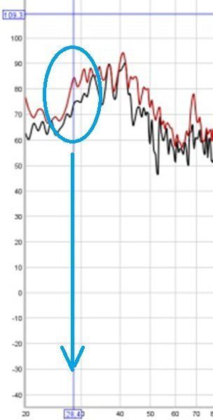

Właśnie się bawie z ustawieniami i niestety ale z 62,63 i 72,73 hz mam problem na chwile obecną nie do przebicia
Standard.
Jeśli górki nie są zbyt duże można lekko skorygować przez DSP np w roon (jeśli używasz i słuchasz z plików).
Najlepiej jednak znaleźć miejsca tych problemów i wstawić opowiednie pochłaniacze.

Te górki powoduje róg za głośnikiem i nie wiem co tam wstawić do sufitu mam 3metry możesz coś polecić?
To zależy jak duże są te górki. Żeby było profesjonalnie trzeba by zrobić najpierw pomiary. Można też taniej na ucho ale nie będę tutaj o tym pisał. Co do materiałów pochłaniających to jest tego całe mnóstwo na rynku. Gdy będziesz znał wielkość górki to najlepiej poradzić się z firmą produkującą ustroje. Nie będę tu polecał żadnych firm ale jestem pewien, że znajdziesz je w internecie.

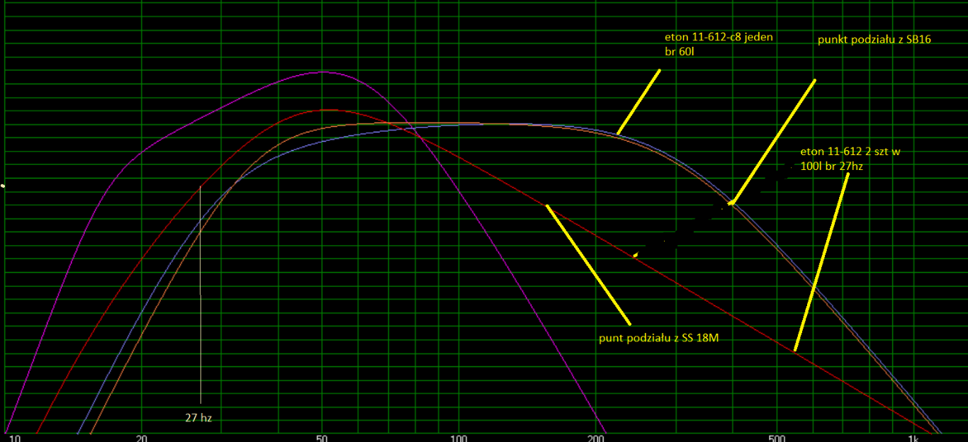

Zabawmy sie w  pół zartem pół serio w symulacje basu kolumn zaprezentowanych przez Sylwestra
patrząc na gabaryty kolumn i parametry T-S proponowanego Etona 11 cali 11-612-C8 8 om
możemy z dużym prawdopodobieństwem przyjac ,ze obudowa dla pojedynczego głosnika sięgnie nie więcej niż 60l
dwa może zaaplikują w 100l ale to już bedzie spora i głęboka kolumna dlatego te 100l przyjąłem jako wartość maksymalną, zresztą w przypadku tego głośnika 10l w dół czy w górę nie zrobi ekstremalnej różnicy
linie niebieska i pomarańczowa pokazują jeden głosnik w 60l ale rożne strojenie bas refleksu oraz filtrowanie drugim rzędem dla połączenia z proponowanym sredniakiem SB
jak widzimy zmiana strojenia br nie przynosi dużych zmian niebieski strojenie 27 hz , pomarańczowy 30hz
F6 z takiej konstrukcji uzyskamy dla 29-30hz co przy założeniach ,że room gain da na 30hz wzmocnienie 6 db mamy do 30hz równa charakterystyke basu w średnim pokoju
teraz 2 szt Etona w 100l kolor czerwony obudowa strojona na 27 hz
przy efektywności kolumn rzędu 91-92 db mamy F6 dla 27 hz
ja bym dał tu filtr pierwszego rzędu i niskie połaczenie ze średniakiem tak by cały zakres średnicy z wokalami był odtwarzany przez średniotonowy do czego super bedzie pasował 18M Scan Speaka
z racji tego ,że filtrowanie jest łagodne Etony będa sie udzielać aż do zakresu środka nadając dźwiekowi potrzebne wypełnienie a jednocześnie bedzie łagodne przeście w paśmie w ktorym głośniki odtwarzają ten sam zakres
z takiej kolumny mamy równe w pomieszczeniu pasmo do 27 hz a spadek poniej nie bedzie jeszcze drastyczny więc uda się usłyszeć niżej niz  te 27hz
fiolet to symulowany bas z jednego głośnika 15 cali w bas refleksie z F6 20 hz dla kolumn o skuteczności ok 94-95 db
pytanie czy z dwóch etonów da sie zrobić taka charakterystyke jak fioletowa?
da się jeśli dwa głośniki zaaplikujemy w 200l strojonych na 20hz
obrazowo gabarytowo to 4 takie kolumny zamiast dwóch 🙂
wytrzymałość 35 wat do 18 hz nieżle ale dla rozsądnego użytkownika 🙂

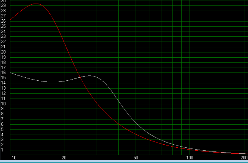

13 minut temu, m4tech napisał:
osobiście wybrałbym 2 etony z lepszą reakcją impulsową i uderzeniem a olał parabolicznie te hertze
oba wykresy to 2 etony w róznych aplikacjach
ktory Twoim zdaniem ma lepsza reakcję do punktu przecięcia sie wykresów szary czy czerwony?
czas reakcji jest w milisekundach
w poziomie czestotliwość
Zaloguj się, aby zobaczyć treść (możliwe logowanie za pomocą ) Edytowane przez slawek.xm
nieważne, czerwony to 200l strojone na 20 ido ok 25 hz ma szybsza reakcje niż 2 w 100l strojonych na 27
ale dochodza filtry ktore psuja odpowiedź impulsową najszybciej odpowiada na skok napiecia filtr pierwszego rzedu
filtry o wiekszym nachyleniu juz opuxniaja reakcje głosnika na skok napiecia
poza tym najniższe czestotliwosci musza miec czas wybrzmienia, poza tym co to jest 10-20 mili sekund jak pomieszczenie może niskie czestotliwości przenosic od 400 do 1000 milisekund
